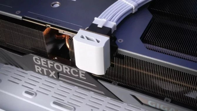

Firma EZDIY-Fab přišla s jednodušším opatřením – totiž koncovky kabelu, které jsou chlazené, byť jen pasivně (doufejme, že aktivní chlazení s ventilátory nebude dalším stádiem celého „SNAFU“ kolem kabelů 12V-2×6). EZDIY-Fab nabízí 90° a 180° adaptéry pro napájecí kabely, které mají nasazený hliníkový kryt, jenž má sloužit jako pasivní chladič. Není žebrovaný, ale má uvnitř vertikální kanály, kterými může procházet vzduch (otázka je, jak moc se mu tam bude chtít).

Je třeba upozornit, že chlazený adaptér nemusí nic moc vyřešit, protože se může přetížit konektor kabelu, který do něj zasunete a už chlazený není. A obecně u těchto choulostivých konektorů je asi každé další spojení potenciální riziko navíc. Ostatně právě omezení počtu 12+4pinových konektorů, které se mohou pokazit, je jeden z důvodů, proč je teď možná bezpečnější používat redukce z několika 8pinových konektorů místo přímých kabelů 12VHPWR/12V-2×6.
Samotná idea, že by se koncovka kabelu mohla chladit, se však dá použít i u přímých kabelů a ostatně také u samotných grafik, kdy by se možná při aktuálních problémech měli výrobci zaměřit na to, aby konektor pokud možná směřoval průvan z ventilátorů karty, nebo mu bylo jinak pomáháno s odvodem tepla.
