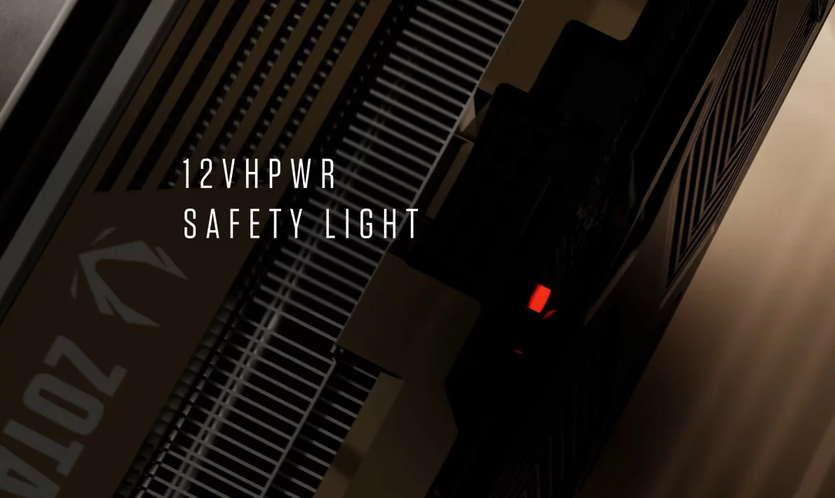

Safety Light
Zotac u svých grafik GeForce RTX 5000 použil jednu specialitu v provedení 12+4pinového napájecího konektoru na straně karty. Ten má signalizační LED nazvanou „Safety Light“. Tato kontrolka se nachází napravo od napájecího konektoru (vpravo po instalaci karty do slotu) a rozsvítí se červeně, pokud je konektor ne zcela zasunutý (při správném by podle propagačního videa snad měla svítit zeleně). Prozatím se zdá, že půjde o unikum karet této firmy, i když by se teoreticky mohli ostatní výrobci inspirovat a nabídnout něco podobného také.
Jak přesně je rozsvícení varovné kontrolky aktivováno, ještě nevíme. Měla by detekovat, zda je kabel nedostatečně zasunutý, protože právě to bylo jedním (ale asi ne jediným) z důvodů „hoření“ těchto konektorů. U tohoto opatření bude velmi důležité, jak dobře dokáže případné nedoražení poznat. Kontrolka by mohla pomoci v případech, kdy se vlivem tahu těžkého kabelu konektor uvolní (nebo zdeformuje) samovolně až nějaký čas po instalaci. Ale bude to odviset od toho, jak dobře bude elektrická či mechanická detekce fungovat.
Zotac Safety Light. Správné zasunutí kabelu by mělo být hlášeno zeleným světlem, chybné červeným
Autor: Zotac
Nedostatečnému zasunutí se snaží zabránit už samotný design konektoru 12V-2×6, který je kompatibilní s předchozím 12VHPWR, ale má zkrácené signální kontakty, aby se dodávka proudu při nedostatečném zasunutí přerušila dříve, nebo ani nezačala. Existují také dvoubarevné adaptéry, kde plné zasunutí poznáte podle toho, že nevidíte barevný pruh na zasunovací části. Rozsvícená kontrolka by ale mohla fungovat lépe, protože víc upoutává pozornost v nainstalované skříni, kde už barevný pruh na konektoru můžete přehlédnout. Zvlášť za tónovaným sklem nebo mesh panelem.

Ochrana před nedoražením nemusí pokrýt všechny průšvihy
Co je ale problém této LED, je, že nedosunuté a špatně zamáčklé konektory nejspíš nejsou jediným zdrojem problému. Objevují se i hlášení, u nichž jsou uživatelé přesvědčení, že byl konektor zasunutý pořádně, a přesto k poškození vlivem přehřátí došlo. Zkušení uživatelé by přitom už v tuto chvíli měli vědět, jak moc je na konektory u těchto grafik Nvidia třeba dávat pozor. A pokud třeba nedrží pořádně, přestože byla zacvaklá západka nebo se časem uvolní či deformují ohnutím kabelu, je to problém hardwaru, ne uživatele.
Zdá se, že konektor jako takový je konstrukčně slabý, protože je u něj ponechána příliš malá rezerva. Teploty kabelu v místě konektorů mohou i při správné funkci být poměrně vysoko, takže asi může vzniknout nebezpečně zvýšený odpor a přehřívání už jen nějakou deformací danou ohnutím kabelu za konektorem, případně mohou situaci zhoršit místa mimo dosah dobré ventilace (asi riziko hlavně u konektoru na straně zdroje, který může být navíc schovaný v tunelu skříně, kde ho nemáte pod vizuální kontrolou, která by mohla odhalit rané projevy problémů).
A přece se hoří. Problémy 12pinových konektorů grafik Nvidia nekončí, ale je kolem toho spousta omylů Přečtěte si také:
Výsledek ale asi bude, že indikační LED Safety Light sice může snížit riziko, že budete mít průšvih kvůli špatně zasunutému konektoru, ale nejspíš nepředejde průšvihu celkově. I to je zlepšení, ale pořád se vám může stát, že budete jedním z těch případů, kdy k přehřátí došlo i u plně zasunutého 12+4pinu.
Možná, že univerzálněji účinné by mohlo být varovné světlo, které by používalo teplotní čidlo umístěné u konektoru. To by v případě, že bude správně kalibrované, mohlo rozsvítit onu varovnou LED. Nebo případně hlásit teplotu konektoru přes GPU a zobrazovat ji v programech jako HWiNFO. Takové čidlo by mohlo i vypínat grafiku (nebo snížit její takty a příkon) v případě nebezpečné teploty, aby se jejímu poškození předešlo.
