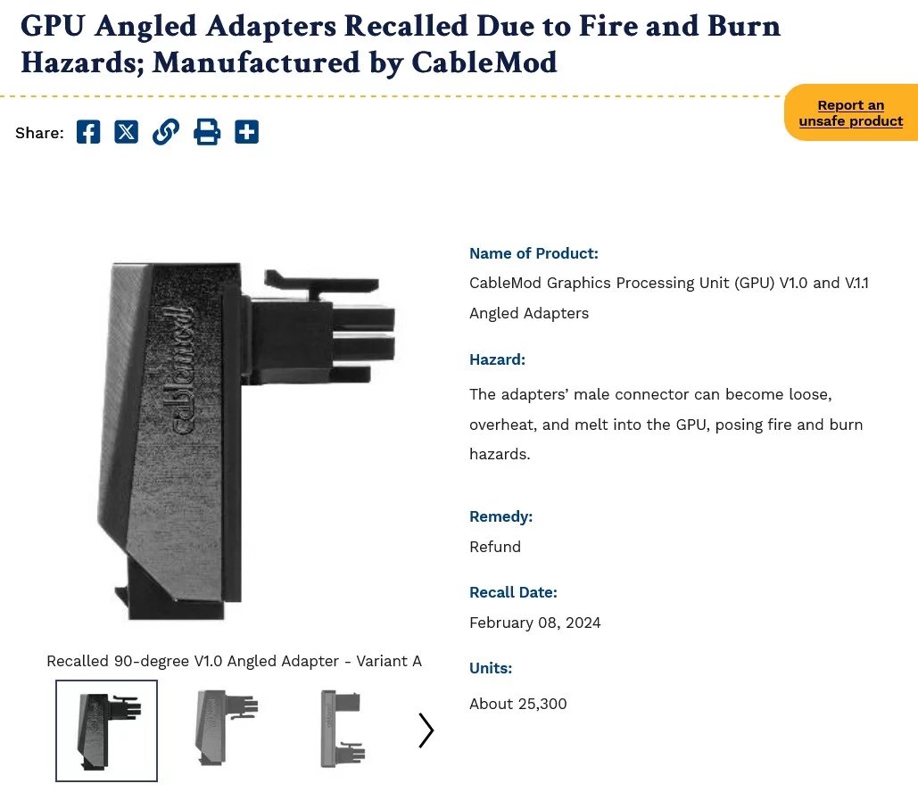

Jaké jsou tedy nové informace? Firma CableMod prostřednictvím americké asociace na ochranu spotřebitelů iniciuje stažení svých úhlových adaptérů pro napájení grafik GeForce z trhu. S těmi se dal směr kabelu otočit o 90, nebo o 180 stupňů. To bylo vnímáno jako něco, co by mělo spolehlivost zlepšit, protože právě ohýbání subtilním 12+4pinovým konektorům zřejmě může způsobovat problémy.
Ale bohužel se ukázalo, že samotné adaptéry od CableModu pak k problémům vedly. A to přesto, že firma například použila konstrukci bez drátů, aby nevznikalo pnutí v kontaktech. Problém nakonec nastal jinde: podle zprávy docházelo k uvolnění konektoru v portu grafiky, horší kontakt pak vedl přechodovým odporem k přehřátí až spálení a roztavení adaptéru a portu na kartě.
Firma, respektive Consumer Product Safety Commission, která stažení produktu z trhu zastřešuje, uvádí, že má zaznamenáno 272 případů problémů, či rovnou roztavení, kdy byly poškozené grafické karty uživatelů. Obvykle jsou to GeForce RTX 4090, což dává smysl, protože s tou je konektor nejteplejší kvůli vysokému protékajícímu proudu. Škody dosáhly 74 500 $. Je to ve vztahu k „více než 25 300 kusům“ prodaných adaptérů, které se budou z trhu stahovat.
Oznámení o stahování adaptérů CableMod z trhu
Autor: Consumer Product Safety Commission
