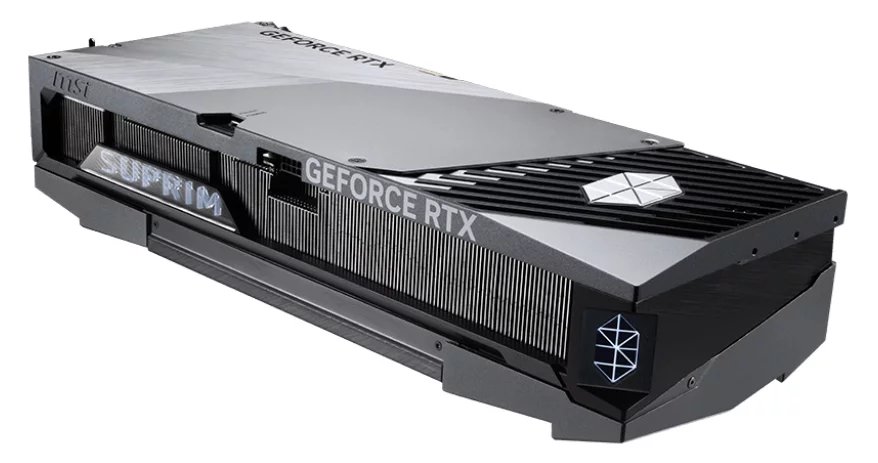

MSI GeForce RTX 5090 Suprim SOC. Jedna z karet, které k 12+4pinovému napájecímu konektoru přidávají teplovodivou podložku
GeForce RTX 5090 Suprim SOC od MSI. Jedna z karet, které k 12+4pinovému napájecímu konektoru přidávají teplovodivou podložku
Autor: MSI
Bohužel i napájecí konektor je na grafikách osazený tak, že je proti backplatu na druhé straně PCB, takže tento zlepšovák s teplovodivou vložkou pomáhá jen nepřímo. Konektor musí nejprve zahřát PCB, aby z něj prostoupilo signifikantní teplo na druhou stranu PCB. Do nějaké míry by to ale vždy pomáhat mělo.
Vypadá to, že u dotyčných grafik by mohl konektor ochlazovat i přímo proud vzduchu z žeber chladiče, který na plastový port může funět (toto asi nemusí být úplně novinka, je ale možné, že u některých problematických RTX 4090 byl zrovna konektor v místě, které bylo mimo průvan). Bohužel je konektor konstruovaný tak, že ve směru ofukování jsou nejdřív čtyři signální vodiče, které se nehřejí, a problematické kontakty vodičů vedoucích proud jsou až pod nimi blíže k PCB. I samotné plastové pouzdro ukrývající horké kontakty není pro chlazení ideální, ale primárně je potřeba ochlazovat to (i když od rozpálených vodičů zase mohou dojít poškození izolace kabeláže).

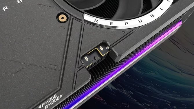

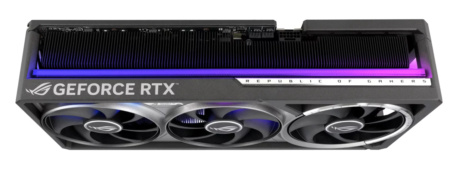

ROG Astral GeForce RTX 5090 od Asusu. Jedna z karet, které k 12+4pinovému napájecímu konektoru přidávají teplovodivou podložku
Autor: Asus
Tento návrh chlazení by mohl zlepšit situaci se zahříváním konektoru. Výhoda je, že aktivně snižuje teplotu, takže má nějaký efekt ve všech situacích, které povedou ke zvýšeným teplotám, včetně třeba když nastane deformace (a tím nerovnoměrný odpor) kvůli pokrouceným vodičům nebo třeba defektu či nekvalitnímu konektoru.
