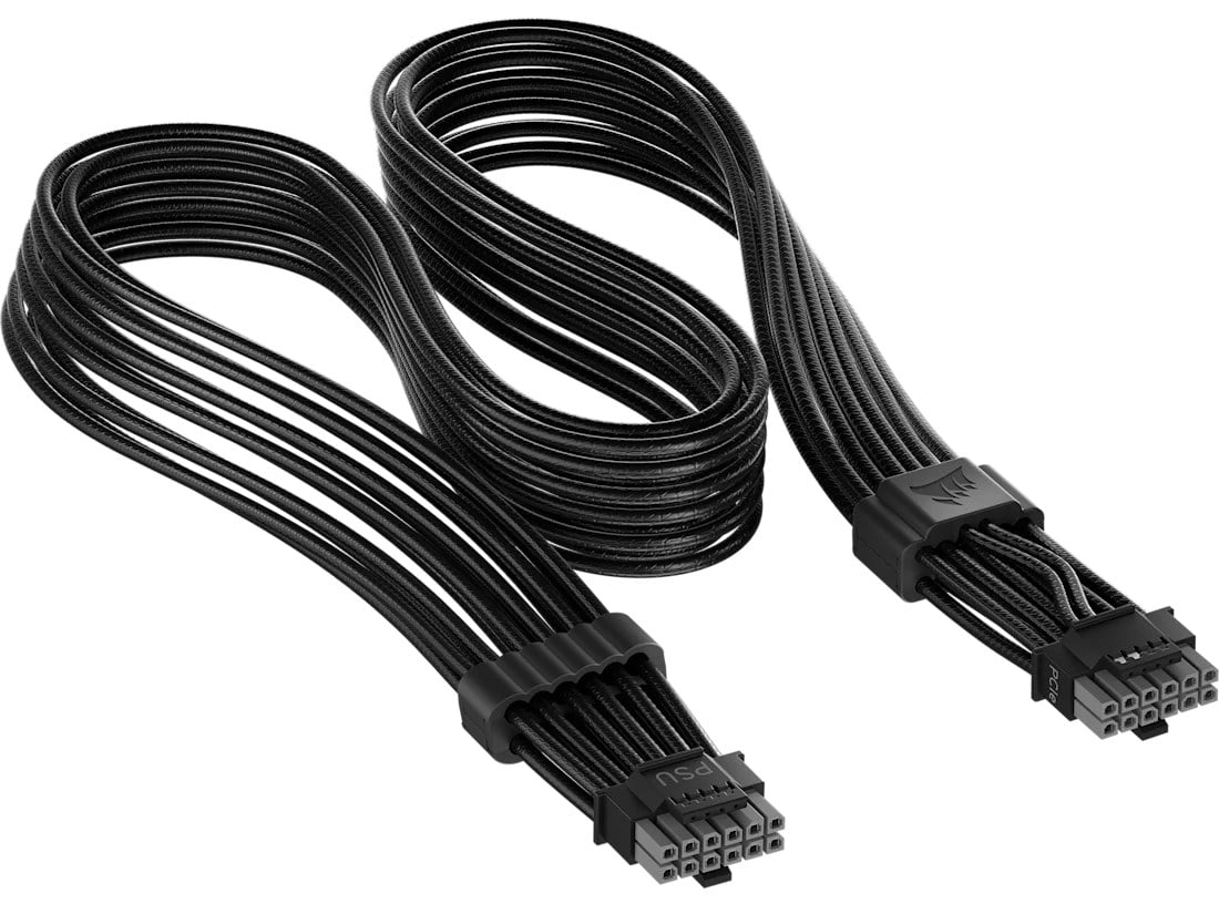

Kabel má délku 65 cm s obvyklými konektory 12V-2×6 na obou stranách a má zvládnout dodávat plných 600 W. Přičemž v tomto případě není zmíněno, že by měly samy o sobě zvýšenou toleranci proudů jako u kabelu Asusu, což by přímo kabelu dávalo rezervu navíc proti nedostatečně dimenzovaným Nvidií specifikovaným standardním konektorům. Koncovky jsou ovšem dvoubarevné pro snazší rozeznání nedostatečného zasunutí do napájecího portu.

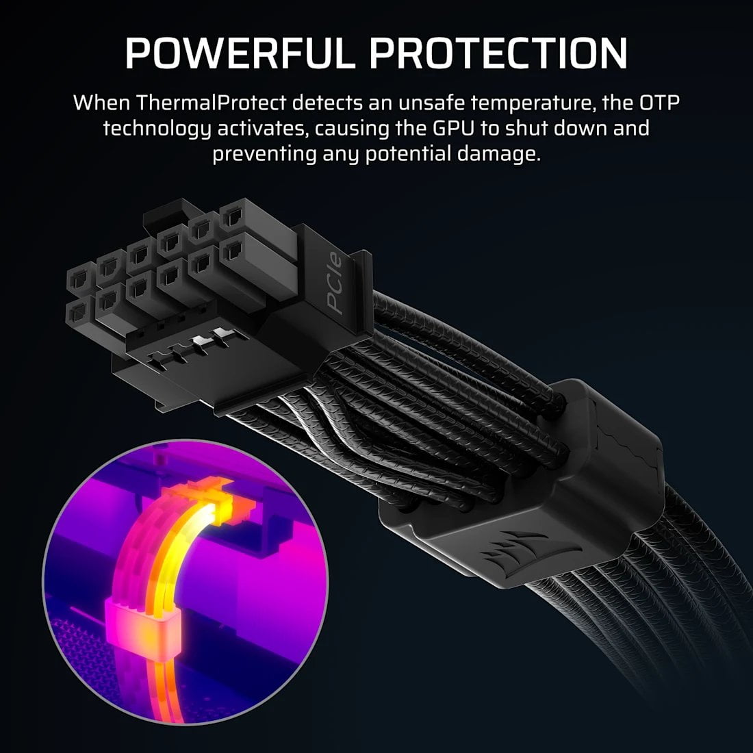

Zvýšená bezpečnost spočívá v teplotní ochraně (kterou kabel Asus ROG Equalizer podle všeho nemá, byť jsme to minule omylem psali). Corsair to kabelů ThermalProtect integroval TOP neboli ochranu před přehřátím, která je ale cele integrovaná v samotném kabelu a proto funguje i se zdroji jiných značek – nepotřebuje žádné připojení nebo softwarovou obsluhu na straně zdroje, GPU ani běžící software v počítači. Mělo by to fungovat pomocí senzoru, který je umístěn v objímce vodičů kabelu 3 cm od konektoru, který se zapojuje do GPU. Neměří sice tím pádem teplotu přímo v konektoru, ale to je kompenzováno tak, že ochrana se spustí už při nižší teplotě.

Na fotografiích kabelu lze vidět, že tenčí signální vodiče 12+4 pinů kabelu (zde jsou ale použité jen dva z nich, sense0 a sense1) nevedou po celé délce kabelu až do zdroje, ale jen od konektoru na straně grafiky do oné objímky 3 cm za konektorem. Právě tyto vodiče, které mají GPU signalizovat, kolik elektřiny dokáže zdroj dodávat, jsou totiž použity v případě, kdy čidlo naměří příliš vysokou teplotu a je třeba zasáhnout.

Během normálního fungování tyto vodiče signalizují GPU, že zdroj je schopen dodat klasických 600 W. Pokud ale čidlo v kabelu zjistí teplotu přesahující 65 stupňů (což znamená, že v samotném konektoru už bude víc), signál na sense pinech se změní a signalizuje GPU, aby se vypnulo. Vypnutím GPU zmizí proudová zátěž kabelu způsobující přehřívání a předejde se tak poškození, reakce by měla být v řádu milisekund.
Uživatel uvidí, že mu spadla hra a vypnul se monitor (a pokud nemá druhý monitor zapojený do integrovaného GPU nebo nějakou možnost vzdálené plochy, bude asi muset natvrdo vypnout PC delším podržením vypínače či tlačítkem reset). Toto by ho mělo přimět zkontrolovat kabel, respektive ho znovu pevně zapojit. Corsair ale doporučuje nejprve opatrně přiblížit ruku a případně nechat kabel vychladnout, abyste se nespálili.
Ono ochranné čidlo je jen na jednom konci kabelu, takže nebude přímo vědět o případném přehřátí konektoru na straně zdroje, byť přes vodiče „informace“ v podobě zvýšené teploty pořád do určité míry doputuje až na druhý konec. Při většině selhání 12+4pinových konektorů ale dochází k tomu, že na jednom z konců vzniknou nerovnoměrné odpory jednotlivých kontaktů a to způsobí, že se do vodičů s nižším odporem přelije vyšší proud, než je bezpečná úroveň (zde se právě naráží na onu notoricky známou nedostatečnou rezervu). Tento proud je stejný na obou koncích, takže za tohoto druhu selhání by ochrana měla zafungovat, protože přehřívání se objeví na obou koncích a i pokud by na straně zdroje bylo výrazně vyšší, prahová hodnota 65 stupňů na vodiči 3 cm od grafiky je snad dost nízká na to, aby zůstala bezpečná rezerva.
