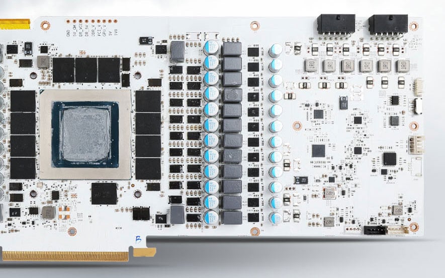

Je třeba říct, že už dřív se objevily některé luxusnější či extrémnější verze GeForce RTX 3090 Ti a RTX 4090 opatřené dvěma těmito napájecími konektory. Existence takovýchto karet by tedy nebyla úplně nová a nelze vyloučit, že onen marketing zdrojů ve skutečnosti mluví o připravenosti na podobné extrémní karty, zatímco běžným standardem by i u highendového modelu zůstal jediný konektor a kabel.
PCB karty Galax GeForce RTX 3090 Ti HOF s dvěma 12+4pinovými konektory
Autor: Redakce
