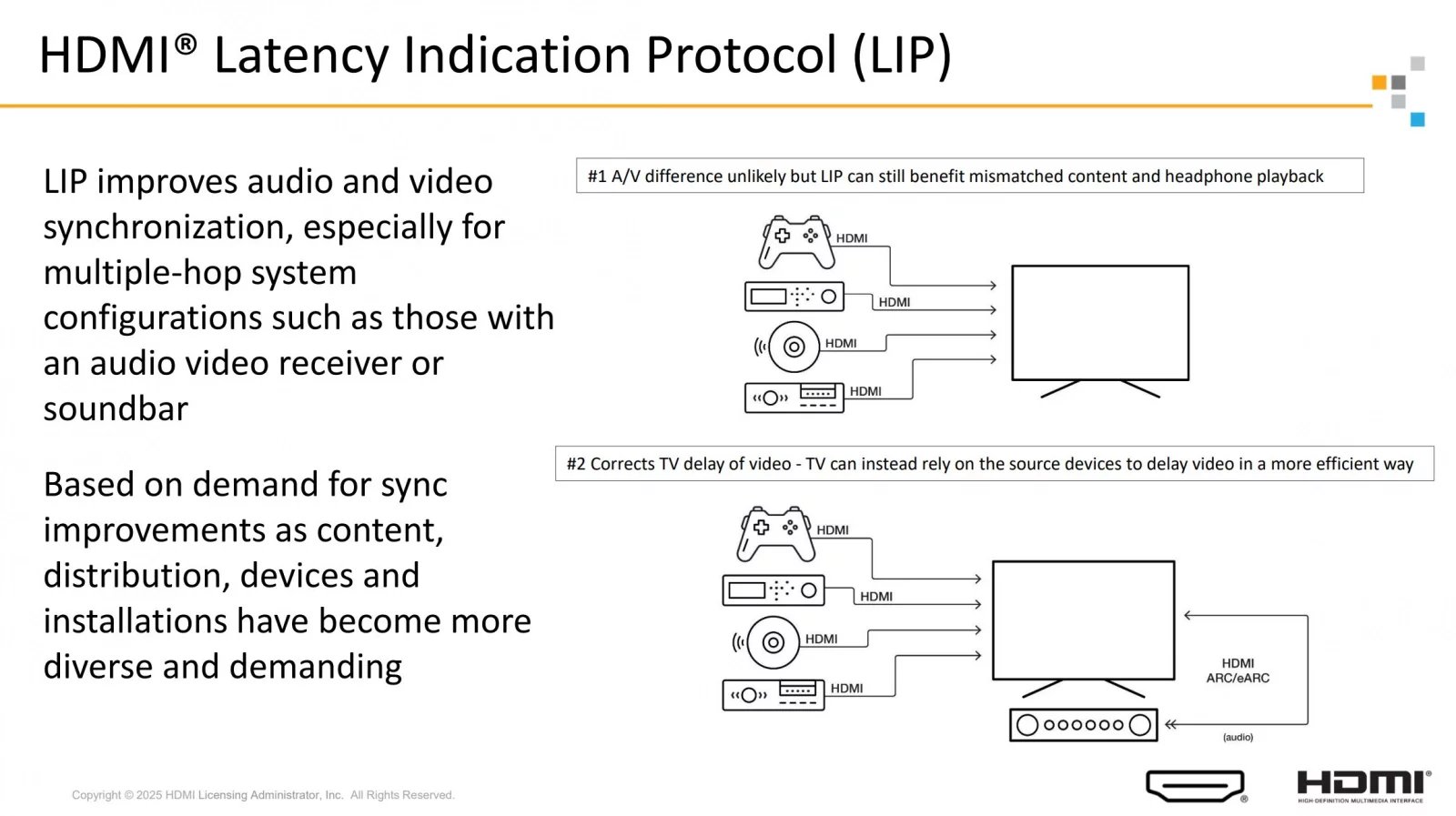

HDMI 2.2 ale nebude čistě o datové propustnosti pro obraz, přináší také například funkci Latency Indication Protocol. Ta má pomoci správně synchronizovat obraz a zvuk. Různá zařízení totiž mohou při zobrazení (nebo hraní audia) mít různá zpoždění, která si přes LIP mohou sdělit a kompenzovat pak rozdíl mezi časováním. Užitek to má mít, zejména když jsou zařízení zřetězená, například když posíláte jak obraz, tak zvuk do televize, ale k té je ještě opět přes HDMI připojené externí zvukové zařízení (zesilovač/receiver s repro, soundbar) pro přehrávání.
