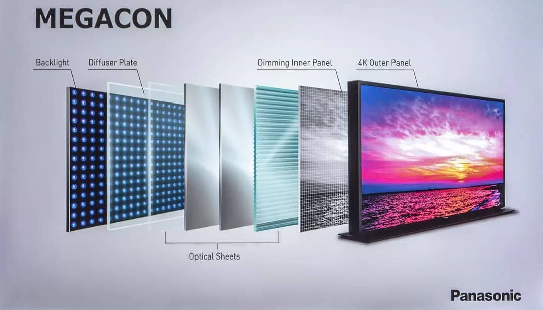

Princip je trošku podobný jako u zónového stmívaného posvícení. Vrchní LCD matrice je barevná a klasicky ovládá odstín pixelů, pracujíc s bílým světlem přicházejícím z podsvícení. U normálního LCD by byl problém, že při zobrazení černé by z podsvícení pořád prosvítalo relativně hodně světla, takže místo černé dostanete šedou (jak asi víte, LCD zobrazující černou pořád docela slušně svítí, když se podíváte potmě). Zde přichází ke slovu ona druhá matrice. Jde o LCD se svou vlastní sadou pixelů, ale v toto případě stačí, když je každý pixel černobílý (pracující jen s jasem, tedy ve škále šedé). Tato matrice je uložená mezi primární matricí a podsvícením.
Schéma Dual-Cell LCD panelu podle Panasonicu (Zdroj: Cnet)
Úkolem této matrice je totiž přivírat pixel tehdy, pokud mají být zobrazené tmavé odstíny. Při černé tak světlo zablokuje nejen barevný pixel, ale předtím se ještě zavře pixel i na této vnitřní černobílé matrici, která tak ovládá jas. Kombinace dvou překážek pro světlo vede k mnohem dokonalejší redukci jasu pro černou barvu. To je celý zázrak, podle parametrů je ale zdá se velice účinný. Tato technologie se také označuje jako Dual-Cell LCD (Panasonic měl také označení Megacon, Innolux zase Megazone). Ale firma Hisense, která ji nasazuje ve svých highendových televizích, ji hodlá říkat ULED XD.

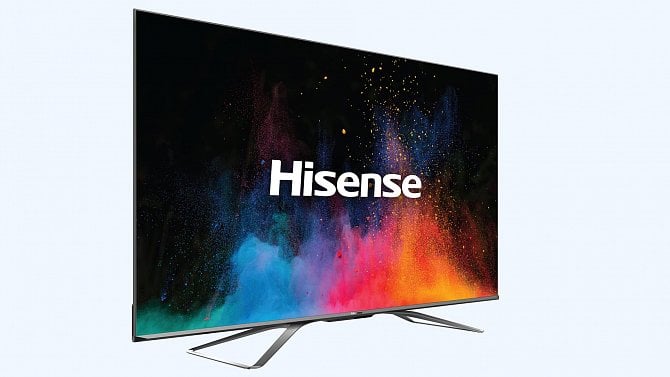

A na světový trh by to mělo přijít letos. První televize s takovouto obrazovkou bude model Hisense XD9G, což bude televizor s úhlopříčkou 65 palců a systémem Android TV. Mělo by zřejmě jít o 4K televizor, přičemž druhá matrice má poloviční rozlišení Full HD. Toto znamená, že ovládání jasu probíhá s polovičním rozlišením, a displej tak má vlastně lokální stmívání v zónách o rozměru 2×2 pixely. Takto to bylo u prototypů a původně se uvádělo, že komerčně nabízené ULED XD televize už budou mít rozlišení jasové matrice stejné, takže zóny budou o velikosti 1×1. V praxi už to asi je skoro jedno, 2×2pixelové zóny (kterých je tak přes 2 miliony) by měly přinášet většinu užitku plného rozlišení. „Halo“ z rozsvícené zóny by mělo být rozeznatelné jen s lupou, proti klasickým velkým zónám u FALD a Mini LED obrazovek.
Hisense XD9G, první televize s Dual-Cell LCD obrazovkou ULED XD
ULED XD televize XD9G bude kromě této 2K matrice pro ovládávání jasu mít zóny i v samotném podsvícení – to bude mít samo 132 stmívatelných zón. Toto může ještě trošku zlepšit ovládání jasu, ale hlavně se asi ušetří spotřeba a zahřívání. Při HDR scénách nebude jas muset jet všude kompletně naplno, jen aby většina světla jenom ohřívala přivřené pixely vnitřní černobílé matrice.
