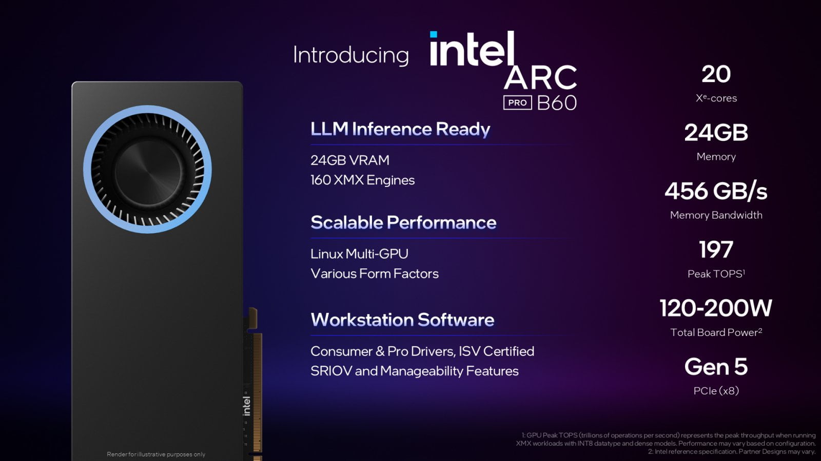

Arc Pro B60
Arc Pro B60 má sice menší číslo než herní grafika Arc B580, ale jde v podstatě o její verzi (číslování řady Pro má jen dvě cifry, zatímco u herní tři). V této kartě je plně aktivní čip BMG-G21 s jednotkami 20 Xe Core, což dává 2560 shaderů, 20 RTU (jednotky pro ray tracing) a 160 XMX (specializované maticové jednotky pro akceleraci umělé inteligence).
GPU poskytuje 192bitovu sběrnici, která je zde plně využitá a je na ní osazeno 24 GB paměti GDDR6 (dvojnásobek 12GB herního modelu, mělo by to znamenat osazení 12 čipů na PCB, možná z obou stran). Paměť běží na efektivní frekvenci 19,0 GHz, což dodává propustnost 456 GB/s.
Základní TDP (nebo v terminologii Intelu TBP, celková spotřeba karty) je 200 W, ale grafika může být nastavena na spotřebu od 120 W do 200 W. Intel zřejmě dělá to, co je už dnes dlouho běžné u grafik pro notebooky, tedy že GPU lze nastavit na různou spotřebu. Nejnižší hodnota (zde těch 120 W) je označená jako TBP – LP a jde o „nízkospotřebovou konfiguraci“.
Intel Arc Pro B60
Intel Arc Pro B60
Autor: Intel
Výrobci grafik si budou moci volit, jakou konfiguraci u karty použijí. Spolu se spotřebou se ale bude měnit logicky i výkon. Pro 200W konfiguraci Intel uvádí takt GPU 2400 MHz, při kterém má být výkon v FP32 operacích 12,28 TFLOPS a výkon AI jednotek 197 TOPS (jde o údaj při výpočtech s přesností INT8 a při práci s tzv. dense modely). Pro 120W „LP“ konfiguraci Intel uvádí o pětinu nižší takt, 2000 MHz.
Battlemage umí PCI Express 5.0
Před vydáním grafik Arc B570 a B580 se uvádělo, že budou umět PCI Express 5.0, což se ale pak nepotvrdilo (herní Arc generace „Battlemage“ poskytuje jen PCIe 4.0 s poloviční rychlostí). Ve skutečnosti ale GPU tuto schopnost opravdu má a tehdejší zprávy jsou tím rehabilitovány.
Karta Arc Pro B60 totiž PCI Express 5.0 oficiálně podporuje a využívá ho k dosažení vyšší propustnosti připojení do systému (která bude ve výpočetních aplikacích patrně důležitější než ve hrách). Použitý čip má omezené jen osmilinkové rozhraní, takže PCIe 5.0 je důležitá schopnost. Grafika Arc Pro B60 díky tomu, že podporuje PCI Express 5.0 ×8, může těžit ze stejné propustnosti (32 GB/s oběma směry komunikace), jakou by PCIe 4.0 dalo při plných 16 linkách.
GPU generace Battlemage tedy asi od začátku měla PCI Express 5.0 podporovat. Není jasné, z jakého důvodu to není využito v herních modelech. Možná bylo toto rozhodnutí udělané poměrně krátce před jejich dokončením. Možná, že v té době ještě nebyla jistá úspěšná validace, také je možné, že omezení jen na PCI Express 4.0 dovolilo o něco zlevnit stavbu a komponenty PCB herních karet.
Případně Intel při testování pozoroval podobné problémy s kompatibilitou spotřebitelských základních desek, které byly pozorovány u karet GeForce RTX 5000, a rozhodl se, že o podobné komplikace nestojí. Nelze ale vyloučit ani to, že podpora PCIe 5.0 nebyla u první revize úplně funkční či stabilní a že profi verze Arc Pro ji může zapnout až díky tomu, že od té doby proběhl nějaký respin nebo revize čipu, která ji opravila.

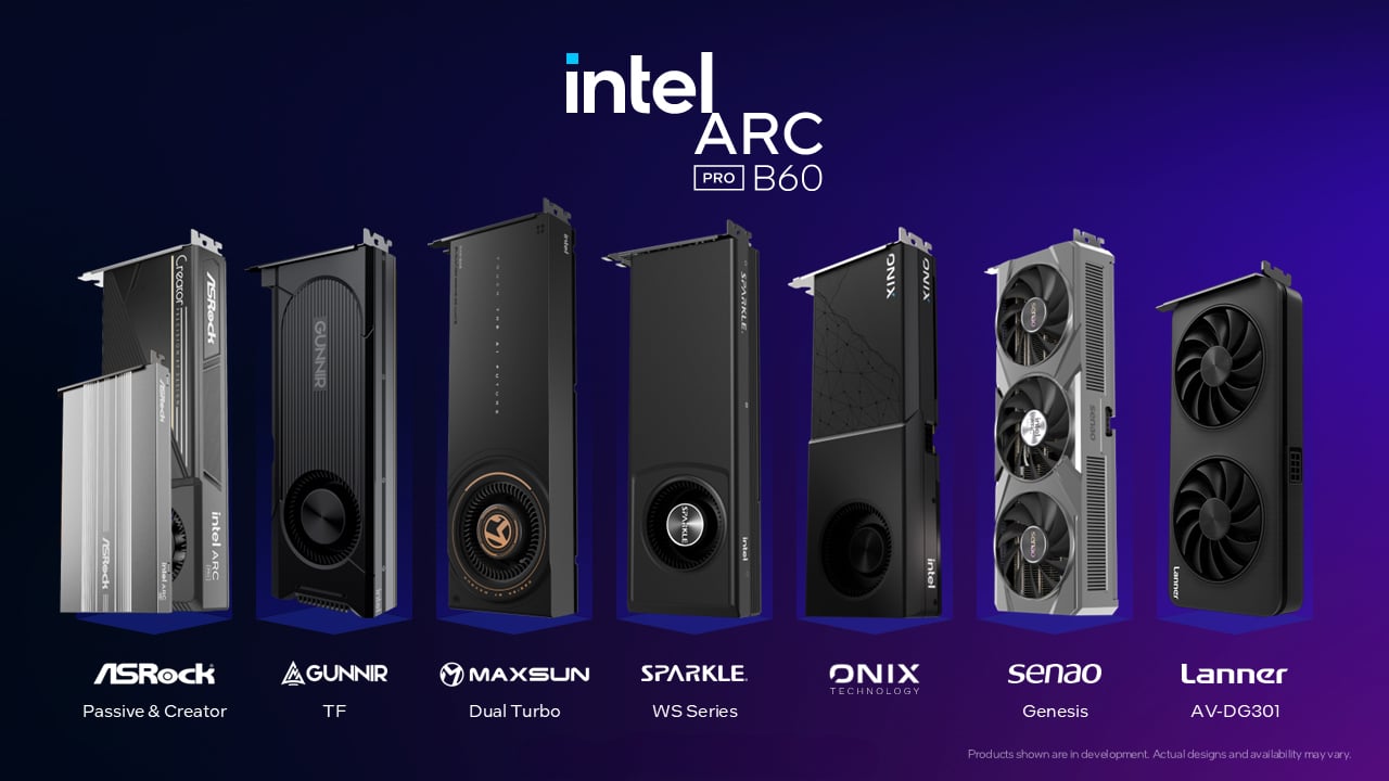

Karty mohou mít různé provedení i specifikace
Karty budou patrně mít referenční verzi od Intelu, ale současně bude řada partnerů nabízet své nereferenční verze. Ty se mohou lišit jednak zvoleným nastavením spotřeby, které už bylo zmíněno, ale mohou také volit, jaké grafické výstupy jsou přítomné. GPU samotná umožňují osadit až čtyři výstupy HDMI 2.1 nebo DisplayPort 2.1 UHBR13.5. Čip umí provozovat až čtyři 4K obrazovky současně při 60 Hz, nebo dvojici 5K monitorů (5120 × 2880 bodů) při 120 Hz. Maximální rozlišení je 7680 × 4320 bodů neboli 8K (dvě 8K obrazovky při 60 Hz).
Aktualizováno: Zdá se, že s použitím přídavných redriverů GPU Arc Pro B60 odkáže podporovat i DisplayPort 2.1 UHBR20.
Různé karty Intel Arc Pro B60
Autor: Intel
Výrobci karty si mohou zvolit i rozměry karty a design chlazení, lišit se může také zvolené napájení – část karet má osmipinový konektor, ale minimálně jeden model (Maxsun) patrně má 12+4pin 12V-2×6. Firma už ukázala řadu různých verzí. Větší část jsou designy od čínských výrobců, ze značek aktivních na západě (jejichž karty bychom tedy mohli vidět v našich obchodech) jsou zastoupení ASRock a Sparkle.
Velká část karet má chladič typu blower s radiálním ventilátorem. To je obvykle hlučnější řešení než více axiálních ventilátorů typických pro herní grafiky, ale tento typ chladiče aktivně vyfukuje teplý vzduch ze skříně a není tak závislý na silném „airflow“ ve skříni. Jde proto o návrh populární v pracovních stanicích, také totiž je schopný pracovat tehdy, když je několik karet nainstalovaných vedle sebe v jednom systému.

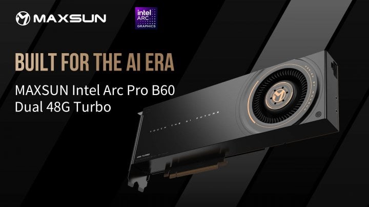

Dvojčipová karta s 48GB pamětí, Multi-GPU Project Battlematrix
Je zajímavé, že ona variabilnost grafik půjde až tak daleko, že má opravdu vzniknout i dvojčipová verze. Zprávu o ní přinesl web VideoCardz před pár dny a nyní se potvrzuje – tuto kartu chystá minimálně Maxsun (což je zrovna jedna z těch čínských firem), jeho karta se jmenuje Arc Pro B60 Dual 48GB Turbo. Karta využívá bifurkaci slotu PCI Express ×16 – každé z GPU tedy dostane osm linek za předpokladu, že deska a procesor bifurkaci podporují.
Aktualizováno: Na videu GamersNexusu je vidět rozebraná dvojčipová karta od Maxsunu a také další karty od Sparkle. To ukazuje, že tyto dvojčipové modely bude vyrábět více firem.
Maxsun Arc Pro B60 Dual 48GB Turbo
Maxsun Arc Pro B60 Dual 48GB Turbo. Dvojčipová karta používá bifurkaci slotu PCIe 5.0 ×16 a má celkově 48GB paměti
Autor: Maxsun
Tato dvojčipová verze není nějaká náhoda, grafiky Arc Pro B60 podporují propojení více GPU (ovšem asi nebudou propojená externě, ale přes rozhraní PCI Express 5.0). Toto multi-GPU řešení není ale určené pro hry, ale pro inženýrské aplikace a pro AI.

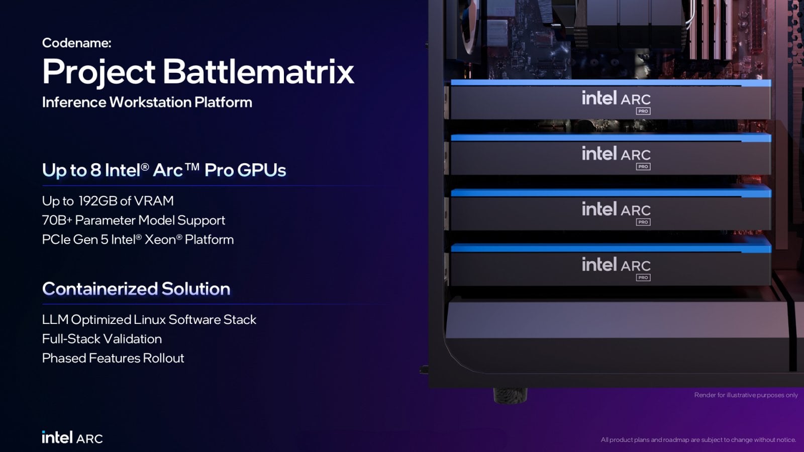

Intel představil systém s procesorem Xeon pojmenovaný Project Battlematrix, v kterém je zapojeno osm GPU Arc Pro B60 (půjde právě o dvojčipové karty), které celkově mohou pojmout AI model s až 150 miliardami parametrů díky poskládání jejich jednotlivých pamětí do celkové kapacity 192 GB – je samozřejmě otázka, jak to bude škálovat výkonnostně.

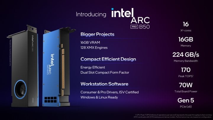

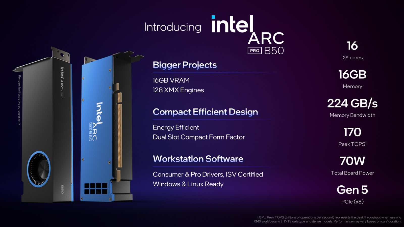

Malý a úsporný Arc Pro B50
Vedle této grafiky Intel představil i model Arc Pro B50. Ten má částečně ořezané GPU a je určený do role kompaktní grafiky s nízkoprofilovým chladičem (avšak dva sloty tlustým, délka je 16,8 cm) a také nízkou spotřebou nevyžadující přídavné napájení. Tato karta bude patrně mít jen referenční verzi od Intelu a už u ní není uvedena ona variabilita parametrů, které si partneři mohou volit.
Arc B50 Pro má v čipu aktivních 16 Xe Core (2048 shaderů, 16 RTU, 128 XMX). V tomto případě má GPU dokonce vyšší takt, Intel uvádí 2600 MHz a od toho odvozený teoretický výkon 10,65 TFLOPS ve výpočtech FP32 a 170 TOPS v AI akceleraci. Nevíme ale, jestli nejde o nějakou chybu. Tato grafika má totiž mít výrazně nižší TDP 70 W (ostatně nevyžaduje přídavné napájení). Těžko tudíž může běžet na vyšších taktech než Arc Pro B60 se spotřebou 200 W. Je asi možné, že jsou takty uvedené chybně, nebo jde o nějaké boostové frekvence, zatímco pracovní takty se mohou při trvalé zátěži snížit (a v případě 70W Arc Pro B60 se sníží výrazně…)
Tato grafika má také paměťovou sběrnici ořezanou na 128 bitů a je tak osazená „jen“ 16 GB paměti GDDR6. Propustnost je 224 GB/s, je totiž také použitá pomalejší paměť 14,0 GHz.
Intel Arc Pro B50
Intel Arc Pro B50
Autor: Intel
Také tato karta používá pro připojení do systému PCI Express 5.0 ×8. Osazená je čtyřmi výstupy, které jsou všechny v provedení Mini DisplayPortu 2.1 (s podporou režimu UHBR 13.5 a rozlišením až 8K – na všech čtyřech výstupech současně lze ale zase použít jen 4K).
