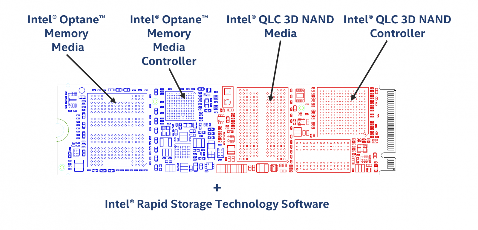

Po oznámení na CES 2019, kdy jsme ještě neměli plné parametry, Intel nyní tyto moduly i oficiálně vydal, takže k nim můžeme sdělit detaily. Optane Memory H10 má provedení modulu M.2 o délce 80 mm a rozhraní PCI Express 3.0 ×4. Čtyři linky jsou ale rozdělené na dvě a dvě. Na modulu je totiž separátně implementován ekvivalent cachovacího zařízení Optane Memory či Optane Memory M10 a SSD část s vlastním řadičem a NAND. Ta by mělo odpovídat kompletnímu ekvivalentu NVMe Intel SSD 660p s pamětí QLC 3D NAND.
Optane Memory H10 tak představuje dvě zařízení v jednom a slot, do kterého je nainstalováno, musí podporovat rozdělení PCIe ×4 na dvě poloviny. Obě části totiž s CPU/čipsetem komunikují separátně, nejsou spřažené za společným řadičem. NAND řídí Silicon Motion SM2263 a Optane má řadič Intel SLL3D.
Schéma Intel Optane Memory H10

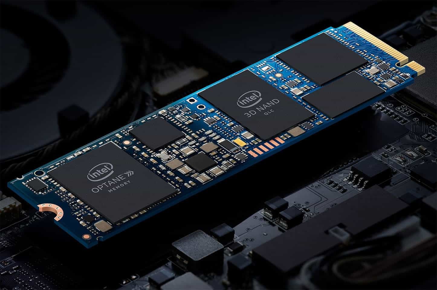

Toto úložiště tedy bude správně fungovat jenom na platformě Intel Kaby Lake s čipsetem řady 200 nebo Coffee Lake řady 300 (připomeňme, že teď už i na Celeronech a Pentiích, což dřív povoleno nebylo). Co by se stalo, pokud byste modul nainstalovali třeba na desku s procesorem AMD, není jasné. Buď byste viděli Optane Memory a Intel SSD 660p jako dvě zcela nezávislá úložiště, nebo ani to, pokud by deska a BIOS neuměly bifurkaci slotu na ×2/×2. Každopádně fungování modulu H10 je podporováno jen tam, kde je podporováno cachování Optane Memory, plus ještě může být nutná aktualizace BIOSu kvůli oné bifurkaci PCIe.

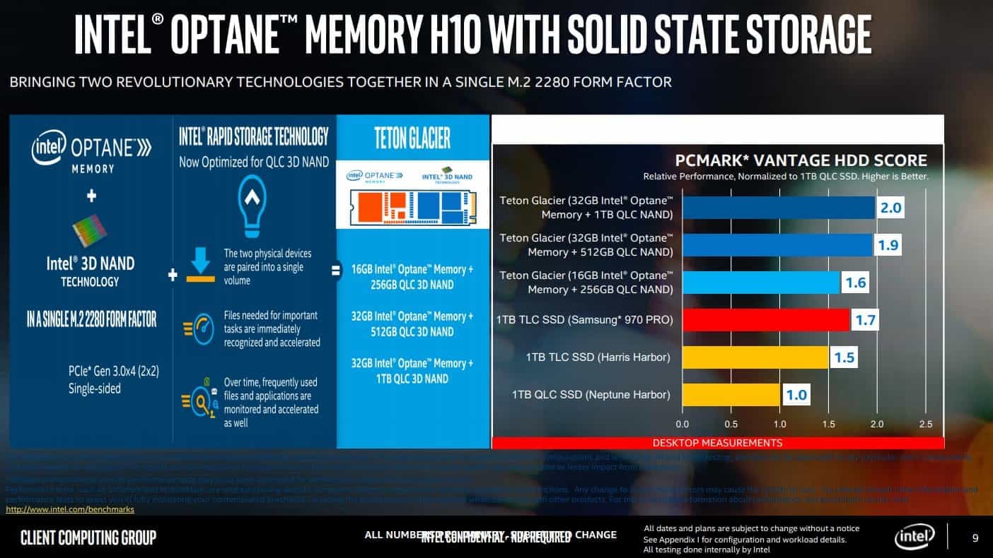

Lepší výdrž i výkon než standardní QLC SSD
Výkon podle Intelu dosahuje až rychlost 2400 MB/s při sekvenčním čtení a 1800 MB/s při sekvenčním zápisu. Všimněte si, že je to víc, než co lze protlačit z/do SSD 660p nebo Optane Memory přes PCIe 3.0 ×2. Je to díky tomu, že cachovací systém rozkládá zátěž mezi cache a QLC a z obou může číst současně. Logicky to ale asi znamená, že této rychlosti dosáhnete jen tehdy, pokud máte daná data uložená v prostoru 3D XPoint cache. Náhodný přístup je pak až 55 000 IOPS při čtení i zápisu s hloubkou fronty 2 (QD2) a 32 000 IOPS (čtení) a 30 000 IOPS (zápis) při QD1. Samostatné SSD 660p má ve specifikacích o dost lepší čísla, ale ta jsou asi pro QD32, tj. ideální případ.
