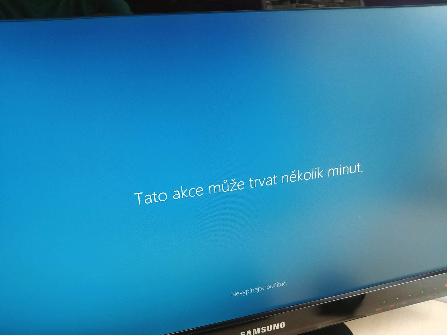

Pakliže bude všechno v pořádku, nástroj vám to oznámí a vy můžete pokračovat klepnutím na Další. Pak už vás čeká první fáze instalace, kdy jsou staženy potřebné soubory a probíhají některé instalační operace. V tuto chvíli můžete na počítači ještě pracovat. Až bude vše hotové, nástroj vás vybídne k restartu. Během druhé fáze instalace už s počítačem pracovat nemůžete. Vyčkejte trpělivě na dokončení upgradu.
