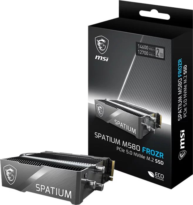

MSI Spatium M580 Frozr s rychlostí 14 600 MB/s prakticky naplno využívá možnosti PCI Expressu 5.0 ×4. A díky obřímu chladiči by to nemělo hatit ani zahřívání při dlouhé zátěži.
Prakticky všechna SSD s rozhraním PCIe 5.0 ×4 jsou teď založená na řadiči Phison E26 (i když vyhlížíme alternativy). Většina jich ještě úplně nevyčerpává potenciál tohoto rozhraní, ale letos přišla aktualizace označená Max14um. A právě s tou teď MSI uvádí SSD, které bude jedním z nejrychlejších (pokud ne nejrychlejším) NVMe modulem na trhu – MSI Spatium M580 Frozr, které má svištět rychlostí až 14,6 GB/s. I chladič bude mít jeden z největších.

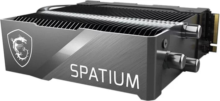

Spatium M580 Frozr je klasický desktopový modul M.2 v provedení M.2 2280, v tomto případě asi čistě pro desktopy, a ne pro notebooky, protože je z výroby osazený opravdu rozměrným, a tím pádem snad i účinným chladičem s třemi heatpipe.
Používá řadič Phison E26 Max14um a s ním 232vrstvou NAND od Micronu (se zápisem typu TLC) a samozřejmě mezipaměť DRAM, která má dvojnásobek obvyklé kapacity – to znamená, že 4TB SSD má samo pro sebe 8 GB paměti LPDDR4. V nabídce budou moduly s kapacitou úložiště 1 TB, 2 TB a 4 TB.
Autor: MSI
Zatímco předchozí SSD MSI (Spatium M570 Pro Frozr) založené na Phisonu E26 dosahovalo sekvenční rychlosti čtení 12 400 MB/s, toto nové Spatium M580 Frozr má už udávanou maximální rychlost čtení 14 600 MB/s. Sekvenční zápis bude moci běžet rychlostí až 12 700 MB/s při zápisu do pseudoSLC cache. MSI tak o malý kousek (100–200 MB/s) předbíhá konkurenční Crucial T705, další top model založený na stejných vnitřnostech.

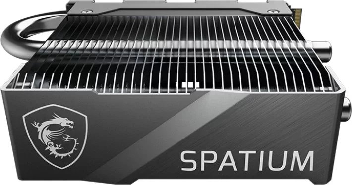

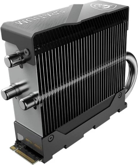

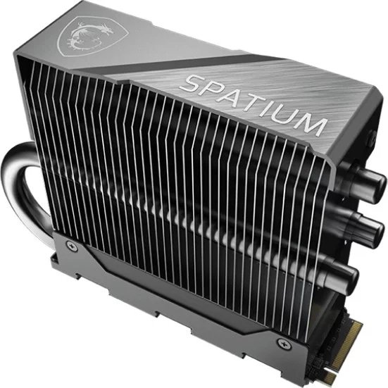

Maximální spotřeba je 11,5 W (klidová by ale měla být schopná klesnout až k 0,144 W a 0,085 W v úsporném režimu L1.2). Poměrně vysoké zátěžové spotřeby, a tím teploty PCIe 5.0 modulů, jsou známý problém, v tomto případě jim MSI čelí chladičem Frozr. Jeho design by měl vycházet z předchozího modelu Spatium M570 Frozr.
Autor: MSI
Jeho žebrování by mělo pomáhat chlazení, pokud bude jeho profilem procházet airflow, což by vzhledem k značné výčnívavosti (SSD má na výšku 71,65 mm) mělo být snadno splnitelné. SSD by takto možná mohlo profitovat i z ventilátorů GPU osazeného nad něj, při osazení nad grafiku by zase mohl být schopen zachytit nějaký airflow způsobovaný chladičem CPU, v takovém případě ale už žebrování nebude mít ideální orientaci (na druhou stranu má tak velký profil, že by se na něj měl vejít pohodlně 60mm ventilátor, jen si budete muset vyrobit vlastní osazení pomocí stahovaček nebo fixovacích drátků).
