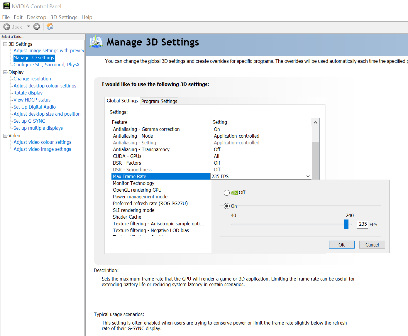

Nové nastavení: Maximální snímková frekvence
První z těchto novinek je funkce k omezení snímkové frekvence. Tato funkce má (v angličtině) vše vysvětlující označení „Max Frame Rate“ (v podmenu Manage 3D Settings), po jehož nastavení na určitou hodnotu jsou FPS zastropovány touto hodnotou. Pokud hra takto vysoké frekvence nedosahuje, nemělo by to mít efekt, ale pokud by běžela tak rychle, že by FPS přesáhly tento limit, rychlost se omezí na tuto hodnotu.
Tuto funkci by ovladače Radeonů měly mít už řadu let, takže Nvidia zde dorovnává. Užití této možnosti je zejména u starších her, které běží hodně rychle a je zbytečné nechat GPU počítat mnohem více snímků, než vám LCD zobrazí. Menší zátěž GPU by pak měla znamenat lepší latenci systému. Také toto nastavení můžete použít pro omezení FPS tak, aby zůstávaly v rozsahu monitoru, pokud používáte adaptivní obnovování.
Nastavení Max Frame Rate v ovladačích Nvidie
Také by se asi měla ušetřit nějaká spotřeba. Pokud nastavíte v ovladačích volbu Power Management Mode na „Optimal Power“, tak limit FPS také povede ke snížení taktů GPU. Funkce je kompatibilní s Battery Boostem a Whisper Modem.

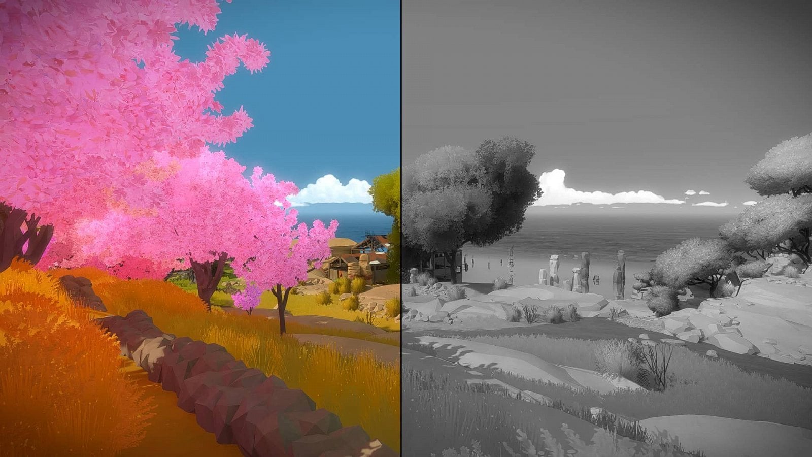

Postprocessingové filtry byly oblíbenou oblastí inovací obou výrobců GPU v minulém roce a něco z této oblasti se dostalo i do CESové edice. Nvidia přidala do svého enginu filtrů Freestyle filtr „Splitscreen“. Ten způsobuje, že ostatní filtry se aplikují jen na polovinu obrazovky, což je jedna z metod, jak lze porovnávat projev určitého filtru, šikovná je tato metoda třeba pro ukládání screenshotů. Kromě klasického rozdělení na poloviny lze také použít měkký přechod (funkce gradient).
