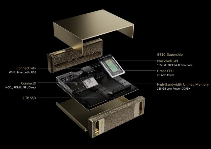

Počítač bude mít 4TB SSD (pravděpodobně NVMe, snad ve standardním formátu) a 128GB paměti LPDDR5X – tato kapacita má za cíl to, aby na systému mohly běžet AI modely s vysokým počtem parametrů, Nvidia mluví o LLM s až 100 miliardami parametrů (nebo 200 miliardami při (ne)přesnosti FP4). Zařízení lze propojit s dalšími, protože mají na desce SmartNIC Nvidia ConnectX a poskytuje dva porty SFP+ pro propojení Ethernetem (ale zřejmě s podporou RDMA).

Podle Nvidie by dvě zařízení měla být schopná spolupracovat a provozovat jednu instanci AI – prý až s 400 miliardami parametrů (to už se asi ale bavíme o modelu s extrémně redukovanou přesností FP4). Vedle ethernetové konektivity má přístroj i klasickou PC konektivitu USB, Wi-Fi a Bluetooth.
Dvacetijádrové (big.LITTLE) CPU a Blackwell
Samotný procesor GB10 je zatím poněkud obestřen tajemstvím. Nvidia sdělila, že má dvacet jader ARM. Zdá se, že by mělo jít o 10 výkonných jader ARM Cortex-X925, zbylých 10 jader jsou jednodušší „prostřední“ jádra Cortex-A725.
Tento procesor GB10 je produkt spolupráce s MediaTekem, o níž před časem prosákly zvěsti. MediaTek to potvrdil ve vlastní tiskové zprávě. Na rozdíl od předchozích čipů Tegra a následné linie SoC pro auta tedy asi samotný procesor a jeho infrastruktura není dílem Nvidie, ale svého druhu outsourcingem, do kterého asi dodává jako IP blok architekturu GPU Blackwell.

Přímo o specifikacích integrovaného GPU (respektive AI akcelerátoru) zatím informace nemáme. Maximální AI výkon je prý 1 PFLOPS, ale bude to pro výpočty na tensor jádrech s využitím sparsity – a je potvrzeno, že pouze pro výpočty v FP4 (při obvyklejším formátu FP8/INT8 by to tedy byla polovina).
Pro pořádek je třeba říct, že inference s velmi velkými AI modely je závislá především na velikosti paměti, tj. na tom, zda se vejdou do paměti akcelerátoru. Neznamená to tedy, že by použitý čip měl nějaké extrémně výkonné GPU podobající se třeba GeForce RTX 5090. Podobný koncept sleduje například i procesor Strix Halo od AMD, který také avizuje možnost mít až 128 GB paměti, a tím možnost provozovat podobně velké AI modely. Samotné integrované GPU má ve Strix Halo 2560 shaderů / 40 výpočetních jednotek, pro kontext.
