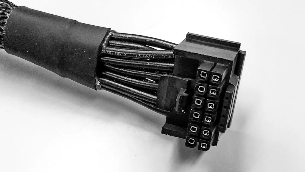

Z fotky pana Samáka to není poznat.
Ale v textu to Jan hezky popsal:
Osobně mám o tomto docela pochyby, konektor je pro své malé fyzické rozměry asi celkově citlivý a nedostatečně strukturálně pevný.

"Může například mít problémy s ohnutím kabelu, které přenese přes vodiče deformaci na piny uvnitř konektoru, kde vznikne nerovnoměrný kontakt"
