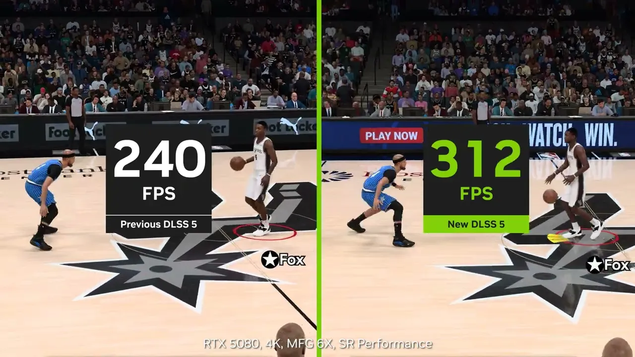

Nvidia teď oznámila, že DLSS 5 dostane nový, výrazně lehčí a rychlejší model. Ten má mít až 2× lepší výkon. Či možná lépe řečeno, 2× nižší spotřebu výkonu. To neznamená, že budete mít ve hře 2× vyšší snímkovou frekvenci – výkon totiž spotřebovává i samotné vykreslování hry před aplikováním filtru DLSS 5, a také upscaling a DLSS a případně generování snímků. Podle Nvidie by snímková frekvence mohla být „až“ o 40 % lepší (často tedy asi i o méně).

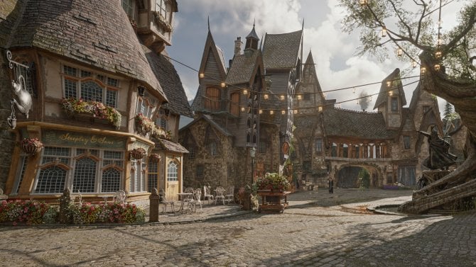

Tento nový model by také měl přinést oficiální podporu DLSS 5 do dvou dalších her mimo NBA 2K27 – do čínského titulu Where Winds Meet a do Hogwarts Legacy.

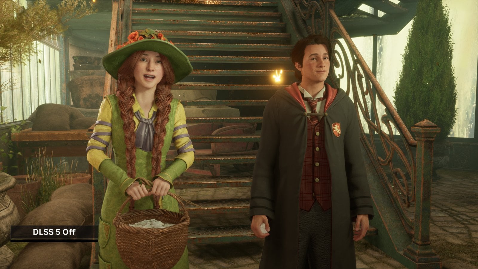

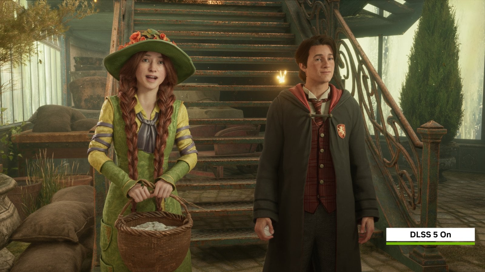

Druhá zmíněná hra byla na jaře jedním z titulů, kde efekt AI filtru DLSS 5 Nvidia poprvé představovala, přičemž dopad byl v řadě scén dost ošklivý. Tato nová implementace má být odlišná, vývojáři hry měli údajně možnost efekt ve hře upravit na míru. Nvidia ukázala demonstrační snímky (najdete je zde na jejích stránkách), dle nichž bude efekt výrazně slabší, zdá se, že DLSS 5 zejména mění barvy a snaží se simulovat stíny, také ale může výrazně uměle přiostřovat scénu (otázka je, zda to není přeostřování). Nicméně jde jen o snímky vybrané Nvidií. Těžko říct, jak moc jsou snímky z rukou jejích marketérů reprezentativní.

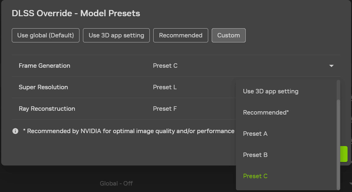

Výkonnější, ale také asi jednodušší a potenciálně nějakou kvalitu obětující model dostává také generování snímků DLSS. Nyní dostupná aktualizace Nvidia App umožňuje zapnout pro generování snímků Performance Mode, který je dostupný pro grafiky GeForce RTX 5000 i RTX 4000. V Nvidia App lze tento model nastavit jako „Preset C“.
Preset C neboli Performance Mode by měl používat stejný AI model jako standardní generování snímků pro tu část procesu, která zpracovává pohybové vektory a analyzuje pohyb objektů v pixelů. Nicméně AI model použitý pro druhou část procesu, kterou je aplikace techniky optical flow pro interpolaci obrazových dat (i například tam, kde pohybové vektory neposkytují vyhovující data), byl vyměněn za jednoduší a lehčí náhradu spotřebovávající méně výkonu.

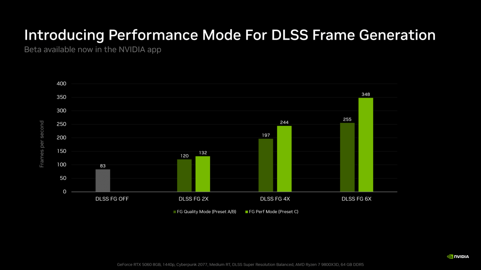

V tomto případě už Nvidia sama přiznává, že tento model zvyšuje výkon výměnou za „menší kompromisy v kvalitě obrazu“. Generování snímků s ním podle Nvidie je je až o 35 % rychlejší (na GeForce RTX 5060 v rozlišení 1440p).

Tento režim Performance nebude zřejmě zapnutý ve výchozím stavu, jde tedy o volitelnou možnost, kterou si můžete zapnout pro jednotlivé hry nebo i globálně skrze volbu DLSS Override. Také prozatím není vydán na ostro, Nvidia uvádí, že je v režimu beta.
