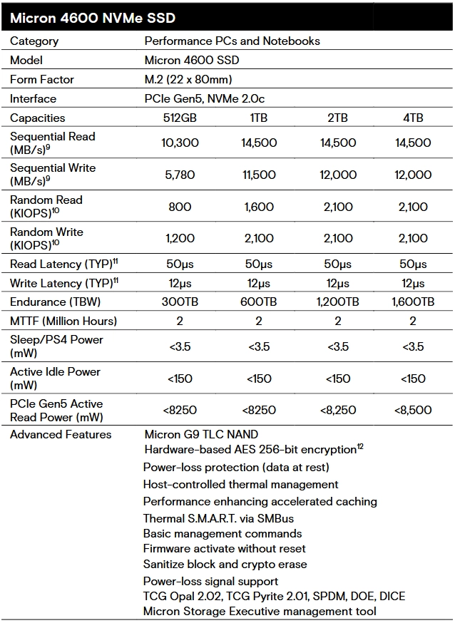

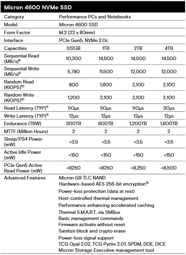

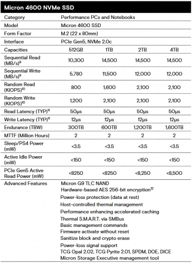

Minimální kapacita, ve které moduly bude možné vidět, je 512 GB, která má ale snížený výkon. Vedle toho budou existovat verze s kapacitou 1 TB, 2 TB a 4 TB. Ty už mají výkon plný, kromě o trošku pomalejšího zápisu u 1TB modulu. Výkon dosahuje až 14,5 GB/s v rychlosti sekvenčního čtení a 12,0 GB/s v sekvenčním zápisu a v náhodném přístupu má být dosahováno až 2,1 milionu IOPS. Parametry pro jednotlivé kapacity můžete vidět v tabulce od výrobce:
Specifikace pro SSD Micron 4600
Autor: Micron, snímek Cnews
Konečně normální spotřeba slučitelná s notebookem
Micron slibuje, že tyto moduly mají až o 107 % lepší efektivitu, což by implikovalo, že se podařilo zvýšit výkon úměrně s rychlostí rozhraní PCIe 5.0 ×4 (to má 2× teoretickou propustnost proti PCIe 4.0 ×4) při zachování stejné, či o něco lepší spotřeby, tedy téměř ideální výsledek. Zdá se, že by to tak opravdu mohlo být.
Micron uvádí hodnoty pro aktivní spotřebu při čtení, jež má být 8,25–8,5 W. To je sice na NVMe moduly relativně vyšší spotřeba, ale jde o hodnoty, kterých už dosahovaly i úspěšné highendové moduly generací PCIe 3.0 a PCIe 4.0. Je zde tedy prostor pro nějaká další zlepšení (podobně jako existovaly úspornější Gen4 a Gen3 SSD), ale tyto moduly už by měly být poměrně zvladatelné s nějakým běžným chlazením.
