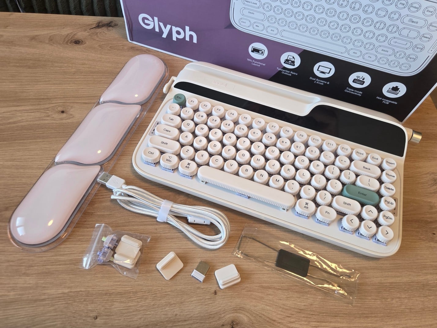

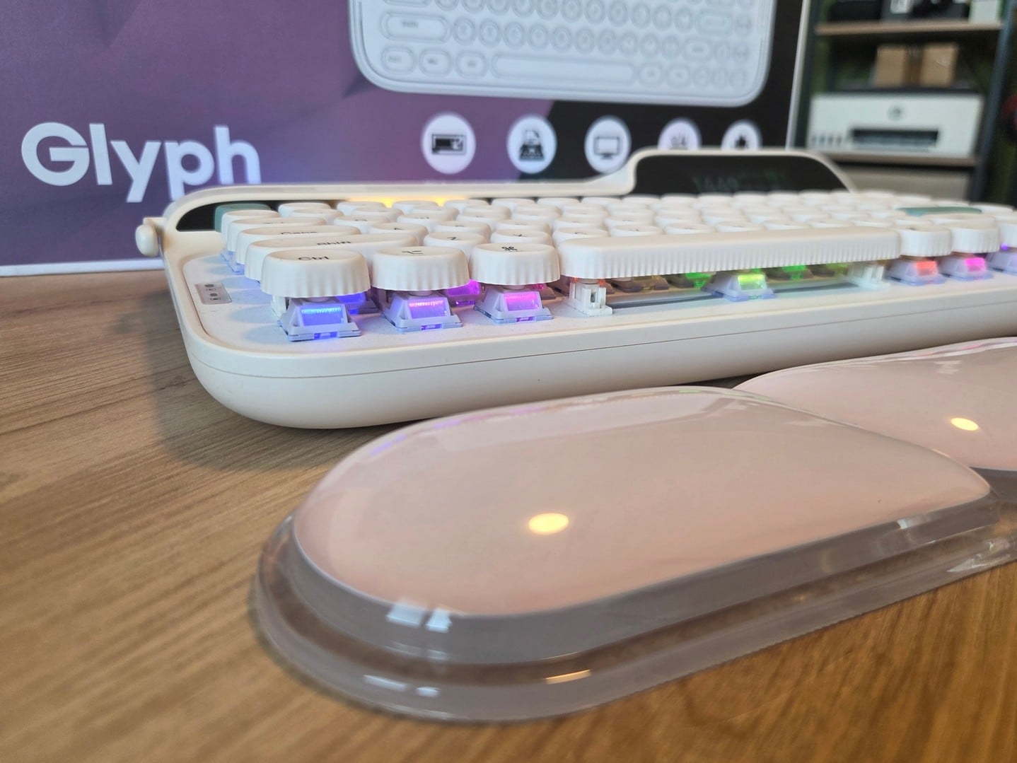

Epomaker v případě této klávesnice nešetřil. Mimo klávesnici tak dostanete vše podstatné, co by se vám mohlo hodit, a to včetně gumové opěrky zápěstí, která je velmi měkká, pohodlná a příjemná na dotek. K ní pak dostanete 1,8metrový opletený kabel, dvojici náhradních switchů, nástroj na jejich vytažení a silikonové výměnné nožičky pro nastavení zdvihu.

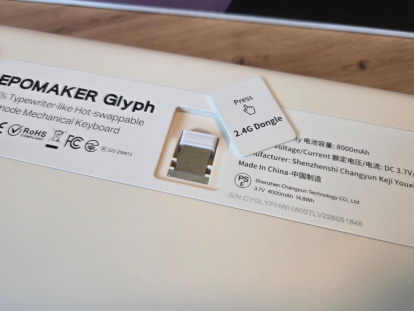

Zajímavým detailem je krytka USB přijímače. Najdete jej totiž přímo v těle klávesnice schovaný pod magnetickou krytkou, na kterou je potřeba vynaložit opravdu větší sílu, aby se otevřela. V žádném případě tak nehrozí, že by se krytka sama otevřela a přijímač jste omylem ztratili při cestování.

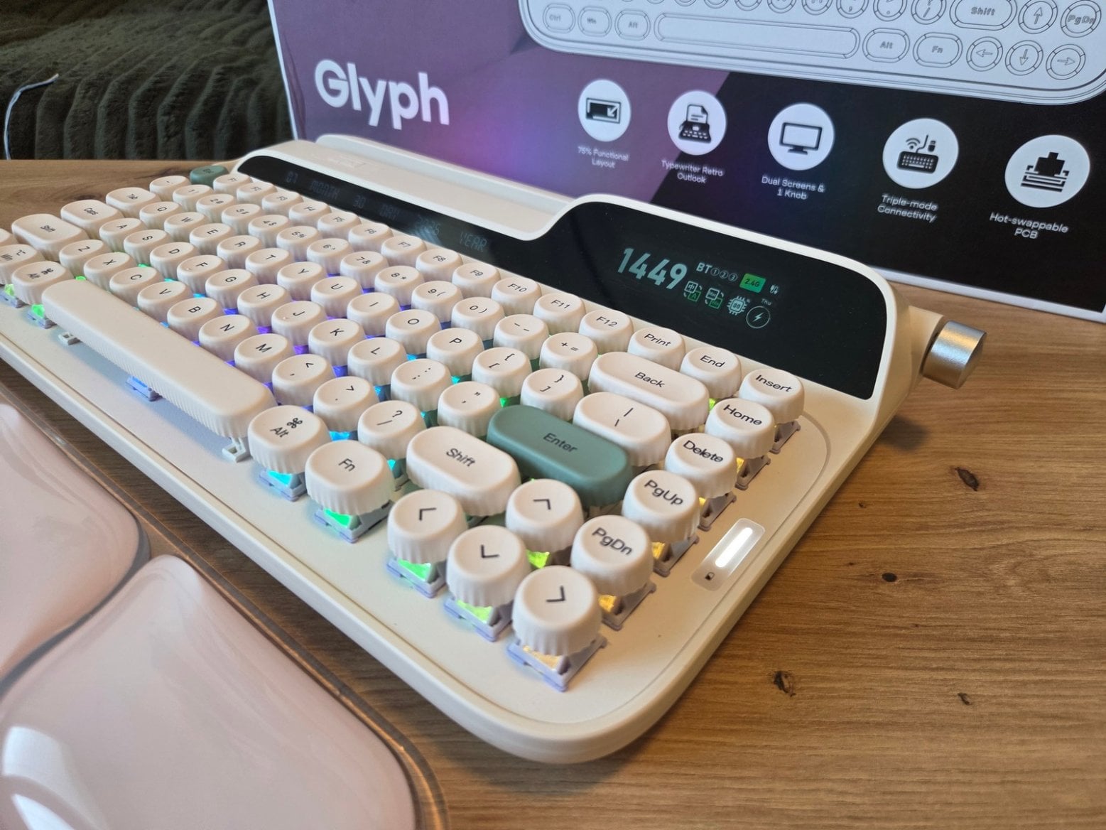

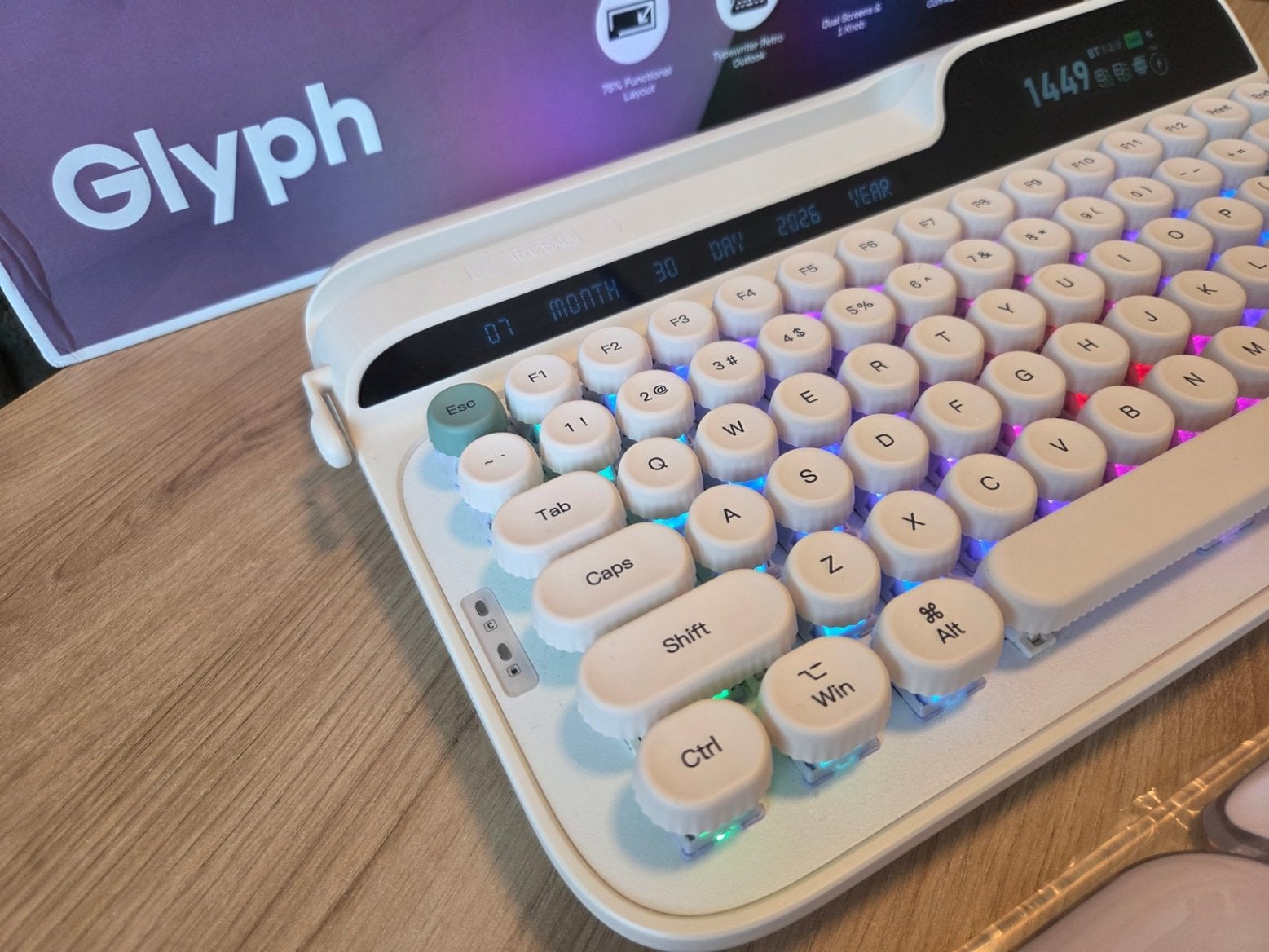

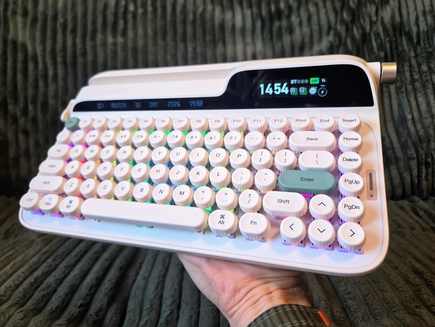

Už při vybalení a prvním uchopení je jasné, že Epomaker Glyph není jen další obyčejná herní klávesnice. Na první pohled zaujme neotřelým designem inspirovaným klasickými psacími stroji. Ten podtrhuje hned několik výrazných prvků – kulaté PBT klávesy, otočné kolečko na boku, datum s retro fontem na displeji a především plně funkční páka na levé straně.
Klávesnice Epomaker Glyph
Autor: Cnews (Dominik Dobrozenský)

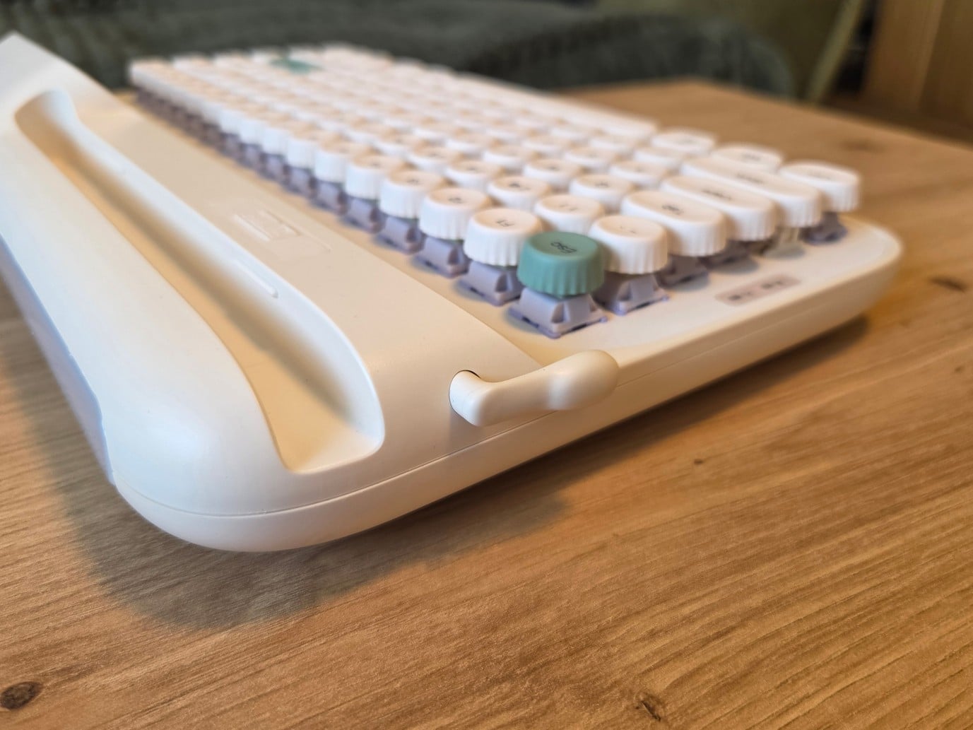

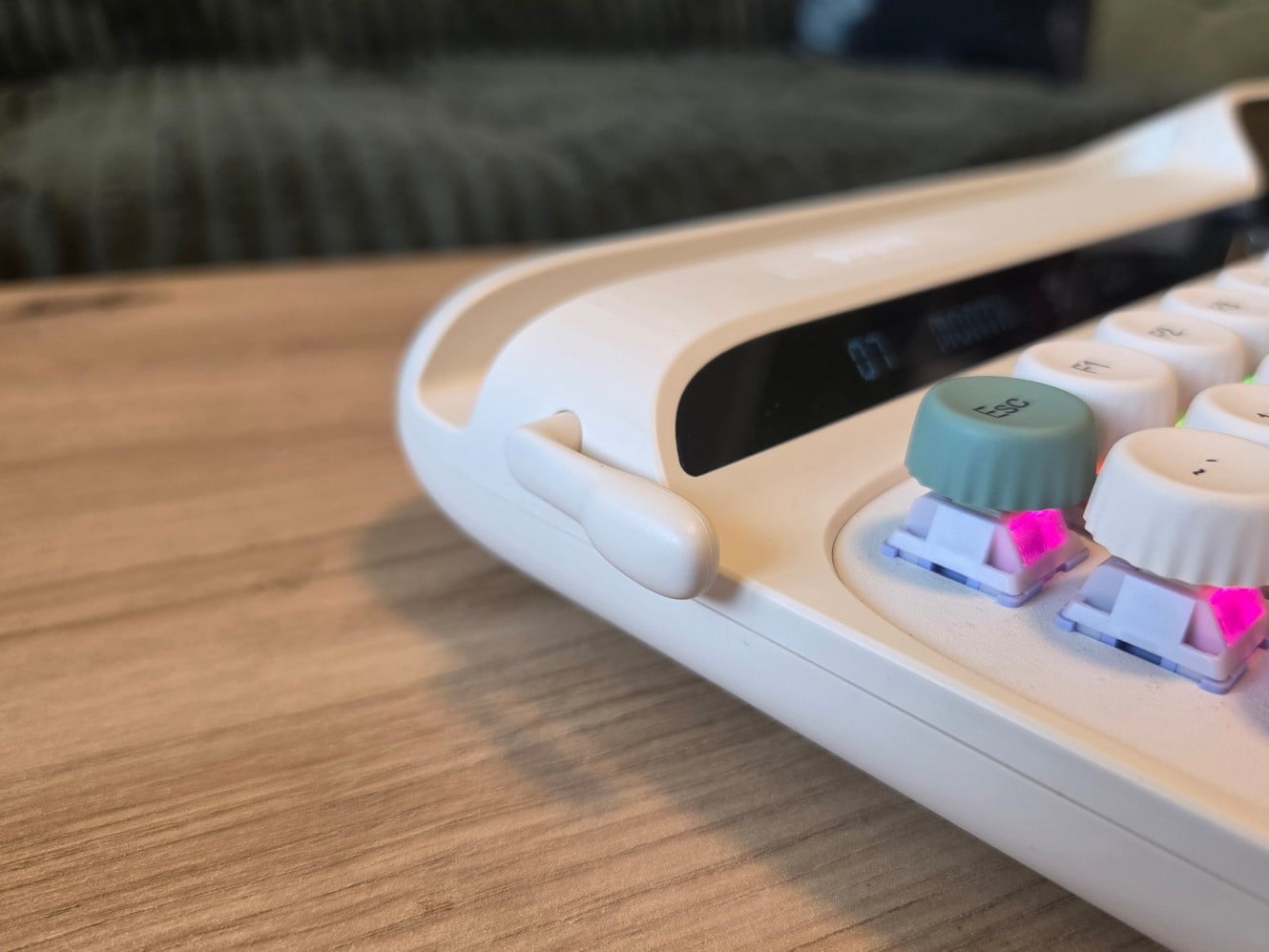

Právě páka (a displej) patří mezi nejzajímavější prvky celé klávesnice a nabízí hned dvě funkce. Pohybem dolů funguje jako klávesa Backspace, zatímco pohyb nahoru zastoupí Enter. Jedná se vskutku o elegantní doplněk, na který když si navyknete, je těžké se vracet zpět k jiným klávesnicím. Na zvykání si ostatně budete muset připravit i prsty. Kulaté klávesy vyžadují trochu času, než si na ně svalová paměť zvykne. První hodiny (možná i dny) tak nebudou bez častých překlepů nebo nechtěných přehmatů.
Samotná klávesnice má oválný tvar a v ruce působí mimořádně bytelně. Na robustnosti se podepisuje nejen konstrukce, ale také hliníkové vyztužení. Velkou pozornost na sebe strhává dvojice displejů doplněná o praktický stojánek, do kterého můžete umístit tablet, skládací telefon nebo třeba externí monitor. Přestože při vložení není obrazovka vzhledem ke klávesnici dokonale symetrická, jedná se o skvělou funkci, kterou ocení hlavně ti, kteří používají tablet často k práci.

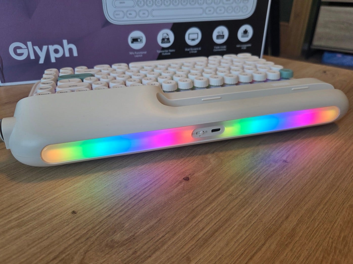

Na své si přijdou také milovníci barviček. Epomaker Glyph dokáže doslova hrát všemi barvami a světlo se neomezuje pouze na samotné klávesy. Podsvícená je také zadní část, která ve tmě vytváří příjemný ambientní dokres.

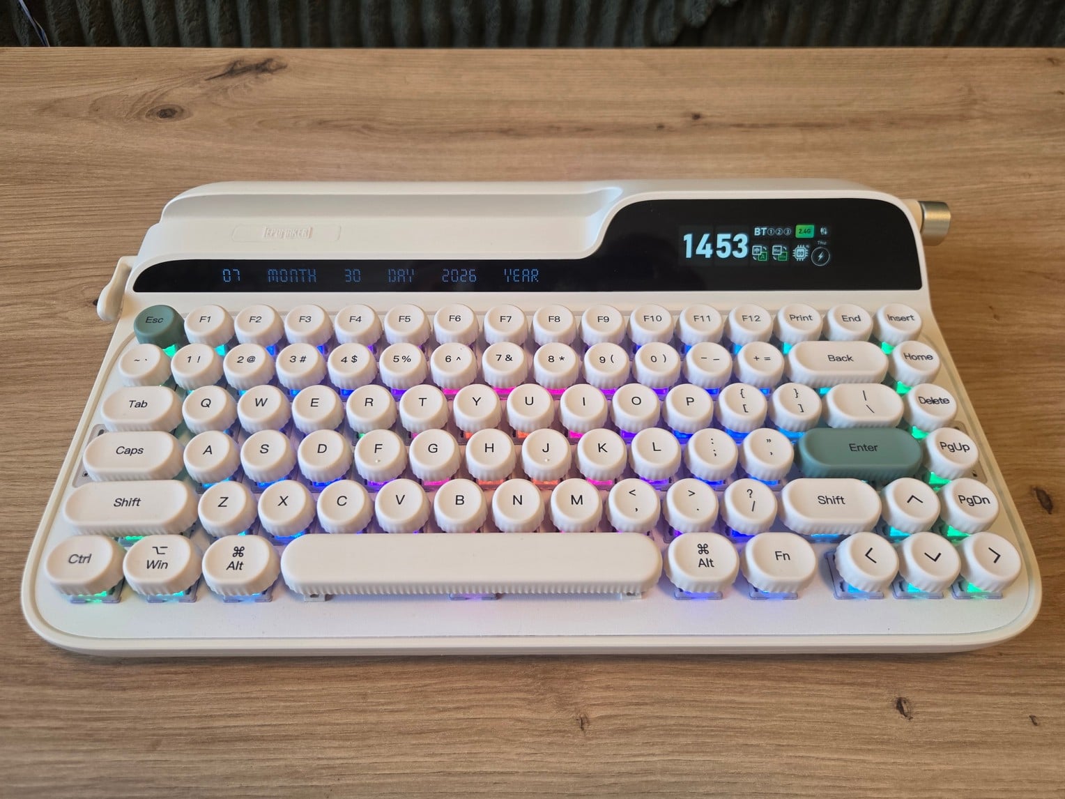

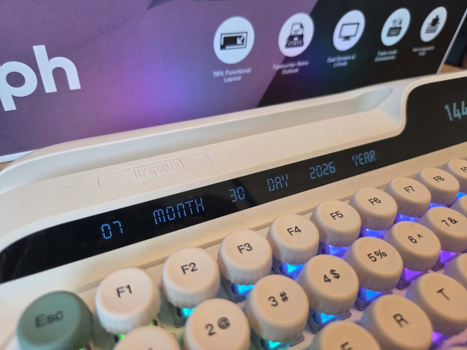

A jak jsou na tom samotné displeje? Menší z nich zobrazuje pouze aktuální datum, ovšem ve formátu, který na první pohled působí zvláštně a zabírá prakticky celý panel. Osobně by se mi více líbilo, kdyby displej byl buď programovatelný, nebo zobrazoval také aktuální čas.

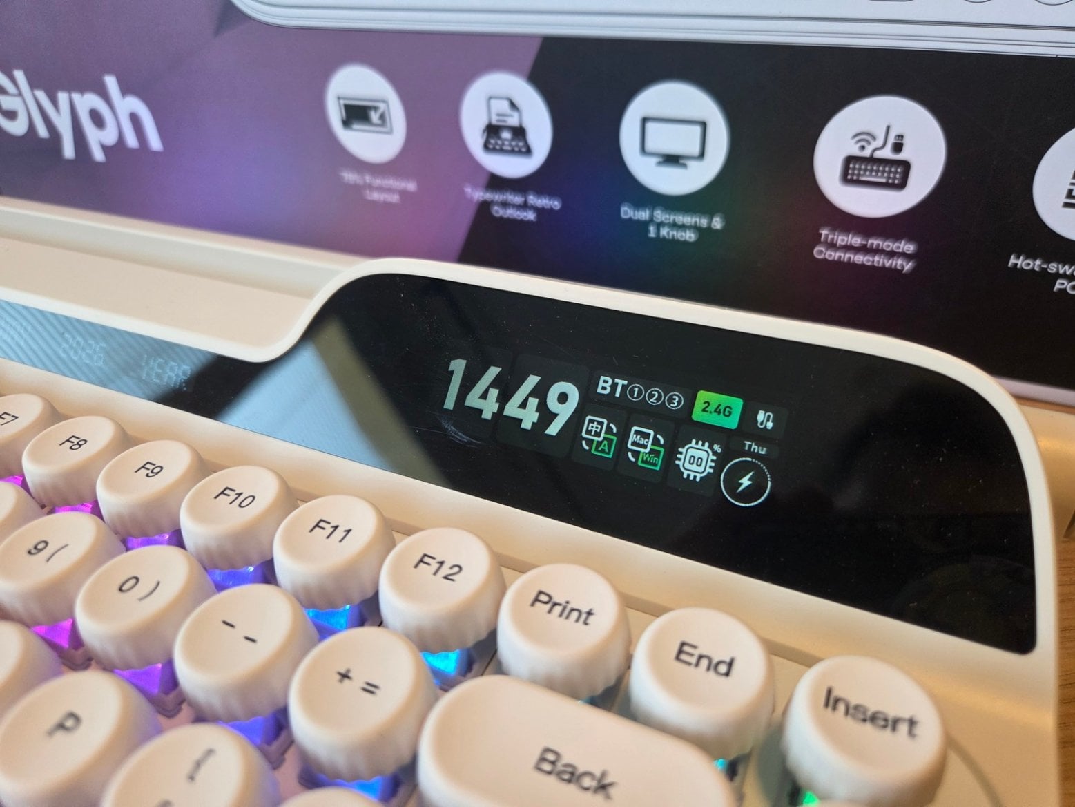

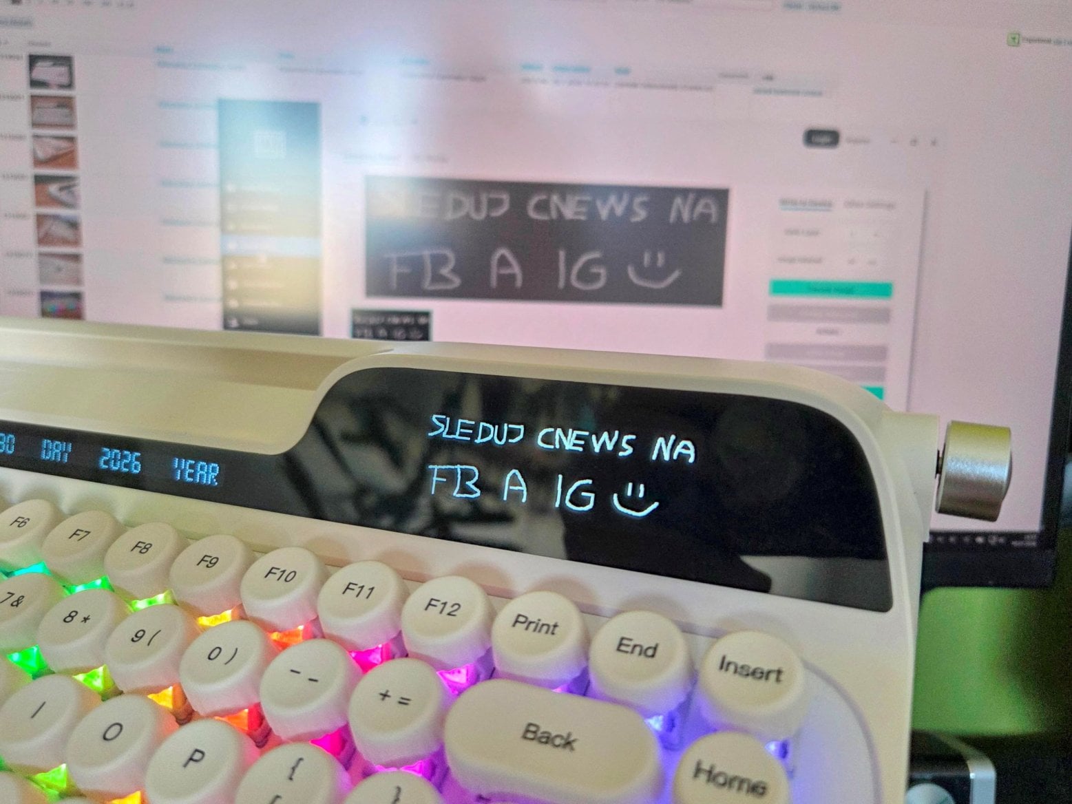

Větší 2,78" TFT LCD displej je naštěstí jiný příběh. Ve výchozím nastavení na něm najdete například aktuální čas, den nebo informace o způsobu připojení klávesnice. Pomocí doprovodného softwaru si však můžete jeho obsah upravit podle svého. Na displej lze nahrát vlastní obrázek, kresbu, text nebo dokonce animaci. Samotný přenos sice zabere několik desítek sekund, výsledný efekt ale rozhodně stojí za čekání.

K úplné dokonalosti už snad displeji chybí jen dotyková vrstva a možnost většího přizpůsobení, například nahrání vlastních maker či zkratek.

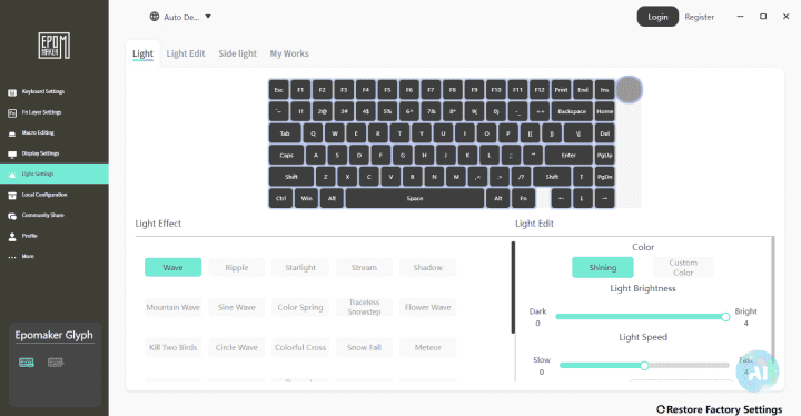

V případě Glyph je pak už software řešen jako samostatná aplikace, kterou stáhnete z oficiálních stránek. Zde můžete měnit jak chování kláves, tak tvořit makra, měnit podsvícení a tvořit si vlastní uživatelské profily.
Co je hlavní, skrze software Epomaker Driver v4 přizpůsobuje také displej, na který můžete nahrát vlastní obrázek či animaci. Součástí softwaru je také řada už hotových komunitních řešení, odkud se můžete inspirovat nebo si je rovnou stáhnout.
