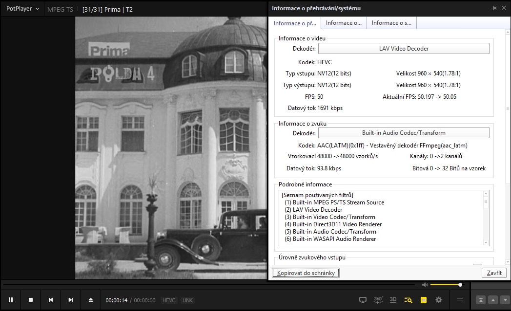

Na finálním MUXu 22 nemá hlavní Prima, ani žádná jiná Prima včetně Prima Zoom rozlišení 1440x1080 ani náhodou.
https://i.postimg.cc/3xmvkbBM/image.png
1440x1080 je přítomné akorát na MUXu 23 na kanálech TV Barrandov a Seznam.cz TV.

Je možné, že Prima s anamorfním vysíláním ještě váhá. Upravím to.
Marketingovou zkratku SD+ si sami vymysleli a oznámili to už loni.
Později nám Prima potvrdila, že pod jejich SD+ se může skrývat cokoliv od 960 × 540 px po 1440 × 1080 px. Nechali si tedy zadní vrátka a protože ten multiplex teď nechytám, nemůžu to v reálu ověřit. Pokud od něj ale po oznámení couvli, tak to zjistíme a dáme vědět.

Do 2.11.2020 na MUXu 22, třebaže už považovaný za finální, pořád vysílá Nova, Nova Cinema a TV Barrandov, ačkoliv pro tyto je nyní vyhrazený MUX 23. Na několika vysílačích tak je situace taková, že příjem Novy je jak z "finálního" MUXu 22, tak i z finálního MUXu 23.
Od 3.11. má být MUX 22 ještě dále "finalizován" a bude z něj vyřazena Nova, Barrandov a Šlágr, a zůstane na něm už jen Prima a Óčko. Tím se uvolní a je pak možné, že skutečně začne Prima vysílat v 1440x1080.
