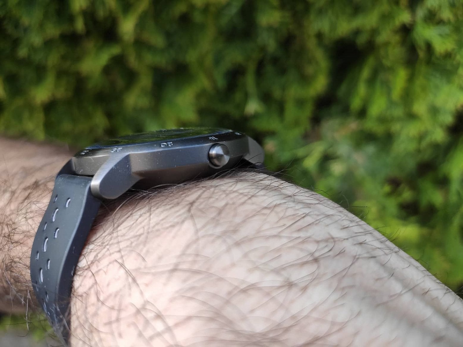

Hodinky mají průměr 40 mm, na tloušťku 13 mm a váží necelých 50 gramů. Ocelové tělo vypadá kvůli kupolovité spodní části dost baculatě, ale na zápěstí sedí dobře. V balení je silikonový pásek s perforací, která by měla zabránit nadměrnému pocení. Je dostatečně dlouhý i pro velké ruce (230 mm), ale pokud by někomu z různých důvodů nevyhovoval, může dokoupit jiný. Hodinky používají 20mm pásky s klasickou osičkou a samotný výrobce dodává také kožené řemínky či kovové tahy.

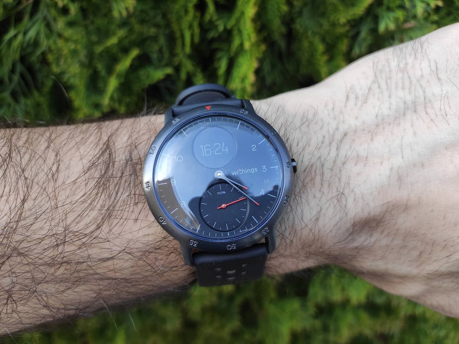

Steel HR Sport se vyrábějí s černým a bílým ciferníkem, na test jsme měli první variantu. Osobně se mi líbí více, ale je s ní jeden velký problém – má špatnou čitelnost. Světlé šedé ručičky na tmavě šedém pozadí nejsou moc kontrastní, zaoblené krycí sklo navíc přidává nepříjemné odlesky. A pokud nejde snadno poznat, kolik je hodin, tak tím jaksi padá hlavní výhoda ručiček, potažmo hodinek obecně. V noci pak čas neuvidíte vůbec, protože chybí nasvícení i fosforové prvky. Velká škoda. Sklíčko působí měkce, ale ani po několika týdnech nošení nenese žádné škrábance.
Kromě velkého ciferníku jsou vepředu ještě dvě menší kolečka. To spodní drobnou ručičkou ukazuje plnění denního cíle. To horní pak obsahuje drobný displej, který umí zobrazit čas digitálně (takže tyhle hodiny lze rozsvítit i v noci) a slouží ke zobrazení sportovních statistik a přepínání funkcí. Vše se děje prostřednictvím jediného tlačítka, který různě reaguje na stisk a podržení. Je dost tuhé, takže jej nezmáčknete omylem. Zadní strana obsahuje jen optický senzor měřící tep a piny pro nabíjení.

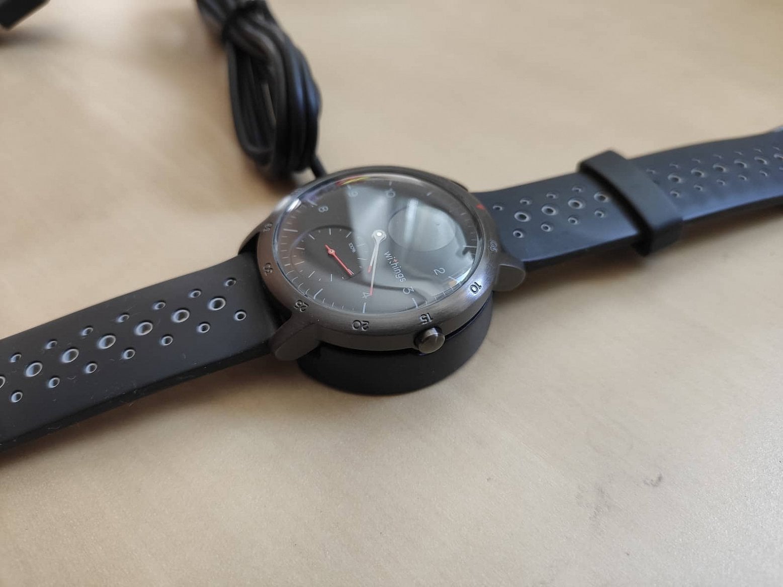

Withings uvádí, že hodinky vydrží až 25 dní na jedno nabití. To mohou potvrdit, čtyři týdny zvládly bezpečně. Dost jsme je šetřil tím, že po většinu času byly vypnuty notifikace i budík, ale zase jsem s nimi často cvičil a při jízdě na kole si braly signál z GPS v mobilu. S chytrými hodinkami s velkým barevným displejem se na takové hodnoty nedostanete. Steel HR Sport se pak nabíjejí ve speciální kolébce, kde ale bohužel nedrží moc stabilně. Withings má v nabídce hodinky i s více než roční výdrží. Takové se pak ani nenabíjejí, jen se u nich mění knoflíková baterka. Těm však schází displej, kontinuální měřič tepu i všelijaké sportovní funkce.

− nabíjecí kolébka působí levně
