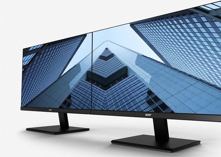

Acer XF252QX. Bezrámečkový design ze tří stran má být vhodný vícemonitorovou plochu
Acer tento monitor vyrábí v provedení s minimálním rámečkem ze tří stran. Ve specifikacích se také objevuje zmínka o HDR, ale patrně půjde jen o formální podporu vstupu s HDR daty, nikoliv o jejich pokročilé zobrazení. Gamut je totiž jen standardní sRGB (nikoliv DCI-P3), není podporována 10bitová barevná hloubka a také jas a podsvícení jsou asi jenom běžné. Maximum je 400 cd/m², kontrast 1000:1.
