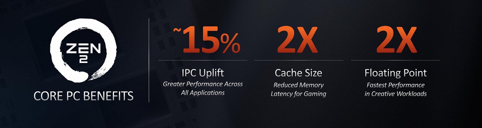

Zen 2 má mít až o 15 % lepší IPC
Podle AMD mají procesory Ryzen 3000 s architekturou Zen 2 přinášet až o 15 % vyšší výkon při stejném taktu na jedno jádro (tedy tzv. IPC). Toto číslo je údajně výsledek zjištěný v benchmarku SPECint_rate_base2006. Mimochodem, podle Lisy Su byl originální konzervativní výhled při vývoji jen asi na 8–10% zlepšení IPC, takže výsledek byl nakonec lepší. Nejde tedy o údaj pro renderování v Cinebenech, které má AMD hodně rádo, protože na Zenu 1 mělo velmi vysoký výkon. Některé architektonické změny AMD naznačilo už loni (psali jsme o nich zde), nyní máme potvrzeno také, že CPU dostala 2× větší L3 cache. Ta je však stále dělená na bloky CCX po čtyřech jádrech (každý CCX obsahuje 16 MB).
Aktualizace (30.5. 2019): Na twitteru teď Robert Hallock z AMD uvedl ještě jeden údaj o IPC. V Cinebench 1T (jednovláknový test) má Zen 2 IPC vyšší o 13 %, tedy o něco méně než v SPEC. Není však řečeno, jestli jde o verzi R20 nebo R15.
Jádro Zen 2 má podle AMD o 15 % vyšší IPC (v SPECint_rate_base2006)
Mimochodem, už podle neoficiálního úniku také víme, že Ryzeny 3000 oficiálně podporují takt pamětí DDR4 3200 MHz (generace 2000 měla jen 2933 MHz). Dnes to potvrdily specifikace na webu.
Nejdůležitější změna v jádře Zen 2 je, že jednotky pro SIMD instrukce SSE/AVX(2) mají místo 128bitové šířky 256bitovou. Tím pádem 256bitové instrukce AVX/AVX2 mohou zpracovat v jednom taktu. Pokud by nějaká úloha běžela drtivou většinu času v těchto instrukcích a dokázala je využít úplně naplno, pak teoreticky může být nárůst výkonu až 100 % (protože s 256bitovou šířkou se SIMD výpočet provádí nad dvojnásobným počtem hodnot), ale to bude kromě syntetických testů vzácné.
Výrazná dvouciferná zlepšení výkonu by 256bitové jednotky SIMD měly přinést v x265 nebo yCruncheru. Obecně tato architektonická změna má přinášet zisky hlavně kreativním činnostem, multimédiím (enkódování, ale i softwarovému dekódování videa, například ve formátu AV1).

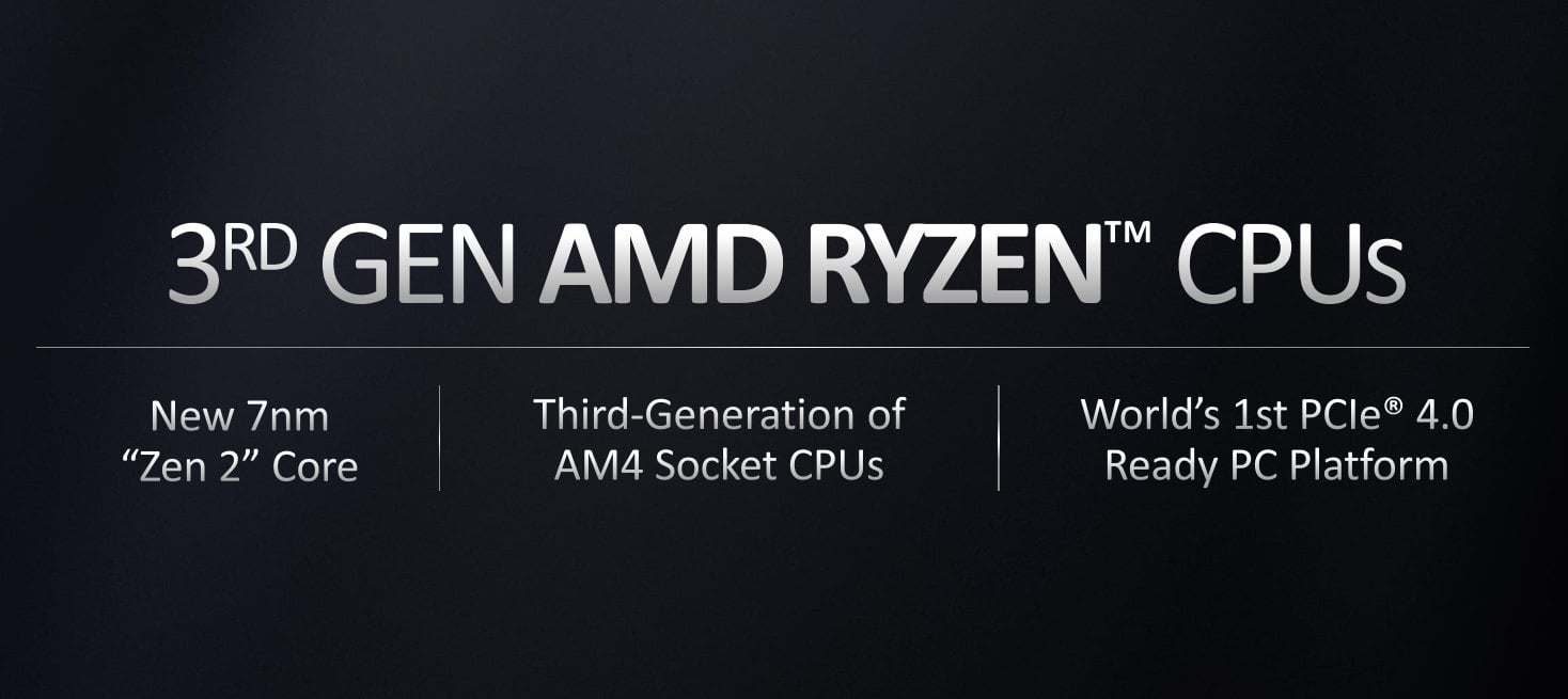

PCI Express 4.0
Jak už bylo řečeno, procesory Ryzen 3000 „Matisse“ (ovšem ne Ryzeny 3000 „Picasso“ s integrovanou grafikou, které dnes ale AMD ještě neuvedlo) jsou vyráběné 7nm procesem TSMC, což dovolilo dostat na platformu AM4 více jader a výkonu při stejné spotřebě. Ovšem 7nm jsou jen jádra CPU v jednom nebo dvou malých „čipletech“. Ta jsou pak externě propojená na 14nm „I/O čiplet“, v kterém je řadič pamětí DDR4 a pozor, také řadič pro PCI Express 4.0. Tyto procesory jsou vůbec první x86 CPU, které tuto generaci rozhraní přinese. PCI Express má propustnost 2 GB/s na jednu linku, takže dodá grafickým kartám teoretickou propustnost až 32 GB/s a NVMe SSD až 8 GB/s (duplexně). První SSD, která to využijí, už byla ohlášena.
AMD oznámilo nyní pět modelů Ryzenů 3000, pro něž už máme specifikace. Mají 6, 8 a 12 jader, takže by všechny asi měly být 7nm s jádry Zen 2. Použití dvou CPU čipletů dovoluje teoreticky až 16 jader, ale to zdá se AMD zatím nevyužije. Je možné, že takové CPU vyjde v reakci na desetijádra Comet Lake-S od Intelu, ale AMD si ho možná schová až na generaci Ryzen 4000, která by asi měla vyjít za rok.

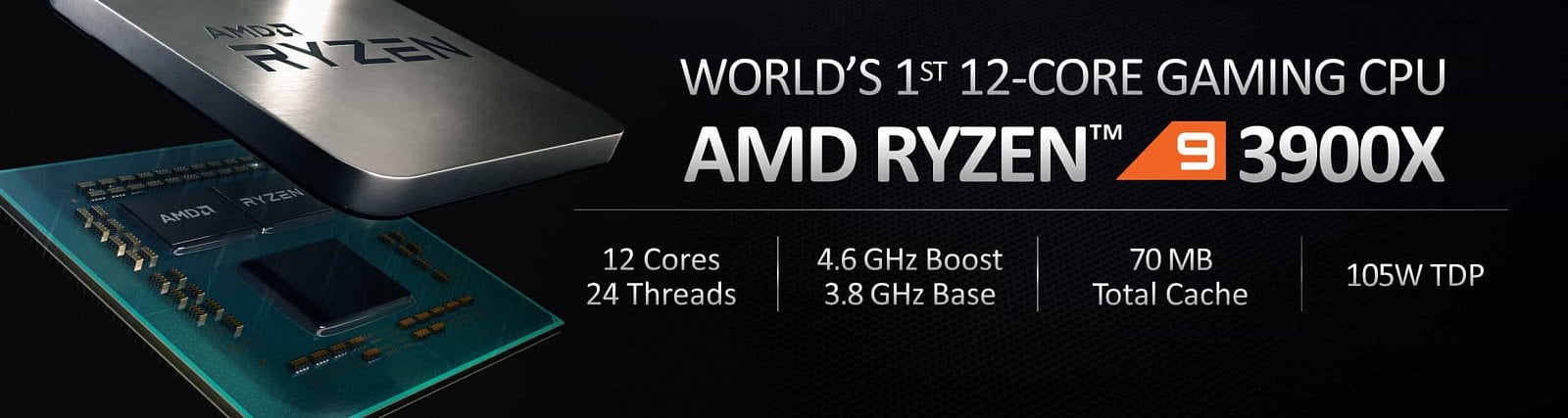

Ryzen 9: poprvé 12 jader v mainstreamovém socketu
Špičkou nabídky bude Ryzen 9 3900X s 12 jádry a SMT (tedy 24 vlákny). Obsahovat bude 64 MB L3 cache, což znamená, že v něm budou aktivní všechny čtyři bloky CCX (po dvou v každém CPU čipletu), ale v každém CCX bude symetricky vypnuté jedno jádro. Frekvence je v základu 3,8 GHz (což je dost vysoko, více než u 12nm a 14nm osmijader – příjemné překvapení). A maximální turbo boost uvádí AMD 4,6 GHz. To je také docela dobré, po posledních únicích jsem popravdě už očekával spíš o trochu méně. Přes potenciálně problematický přechod na zcela jiný rodokmen výrobního procesu (TSMC místo GlobalFoundries/Samsungu) tedy takt stoupl o 200 MHz.
TDP je 105 W, tedy stejné jako u Ryzenu 7 2700X. Ovšem je pravděpodobné, že při turbu si CPU dovolí TDP překročit, bude-li to dovolovat chlazení. Dělal to tak už Ryzen 7 2700X a také Intelovské procesory Coffee Lake a Coffee Lake Refresh, takže jde dnes vlastně o normu.
Ceny se vracejí na úroveň generace 1000
Cena tohoto procesoru je vyšší než jsme si zvykli s loňskou řadou – 499 dolarů, což pro nás teď s DPH dělá asi 13 950 Kč (kurz dolaru je teď na 23 korunami). Není to ovšem zdražení, pokud si situaci porovnáme s první generací Ryzenů, tehdy model 1800X stál stejně. V generaci 2000 AMD muselo ceny snížit kvůli tomu, že Intel měl silnější konkurenci, ale teď by AMD mělo mít ve vícevláknovém výkonu zase výhodu, takže se vrátilo na předchozí politiku. Nicméně 12jádro Intelu (Core i9–9920X) stojí 1189 dolarů, takže ve srovnání s tím není cena zas tak vysoká. Je také v podstatě stejná, jakou Intel žádá za své osmijádro Core i9–9900K. Intely mimochodem také nemají v balení chladič, kdežto u Ryzenu 9 3900X bude RGB iluminovaný Wraith Prism, jako u Ryzenu 7 2700X.

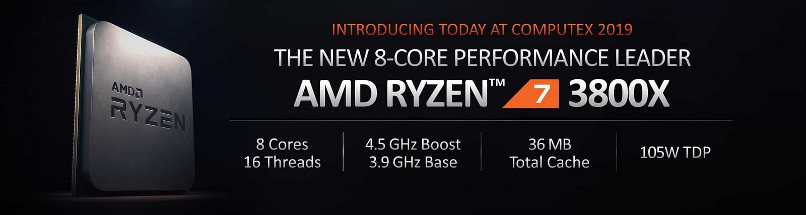

Osmijádra: 65 a 105 W
Pod tímto top modelem budou následovat dvě osmijádra. Model Ryzen 7 3800X bude stát 399 dolarů (11 150 Kč), takže je na pozici, kterou měl Ryzen 7 1700X před dvěma lety. Osm jader/16 vláken poběží na základním taktu 3,9 GHz a maximální turbo je 4,5 GHz, tedy o chlup nižší než u špičky. L3 cache je 32MB, takže CPU je asi složeno jen ze dvou bloků CCX a jednoho CPU čipletu. TDP AMD nechalo na 105 W.

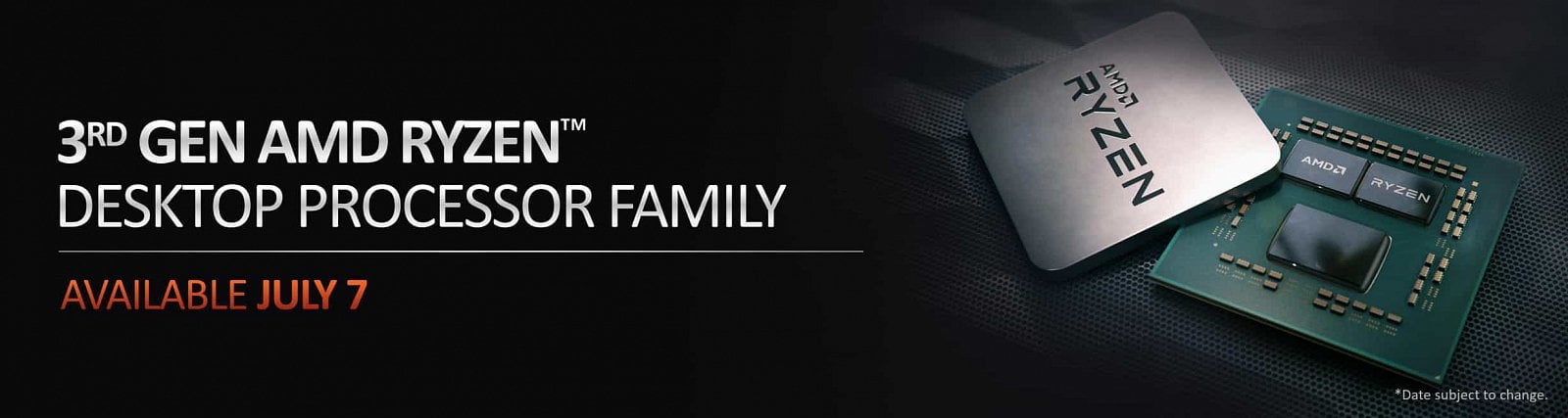

V prodeji 7. 7.
AMD pro procesory publikovalo také výkonnostní čísla, ta už ale jsou v benchmarku Cinebench, který výrazně sedí architektuře jader Zen 1 a zde to asi bude podobné, takže bych tato čísla zatím bral s rezervou, Cinebench bude relativní výkon těchto CPU oproti konkurenčním Intelům ukazovat vyšší, než jaký bude v průměru. Na hodnocení výkonu a srovnávání s konkurencí bude nejlepší počkat až na oficiální recenze.
7nm procesory AMD Ryzen 3000 Matisse prezentace 15
A oficiální recenze by měly vyjít zhruba za šest týdnů. AMD totiž nastavilo datum vydání na 7. července, což je evidentně hříčka odkazující na 7nm výrobní proces (datum 7. 7.).

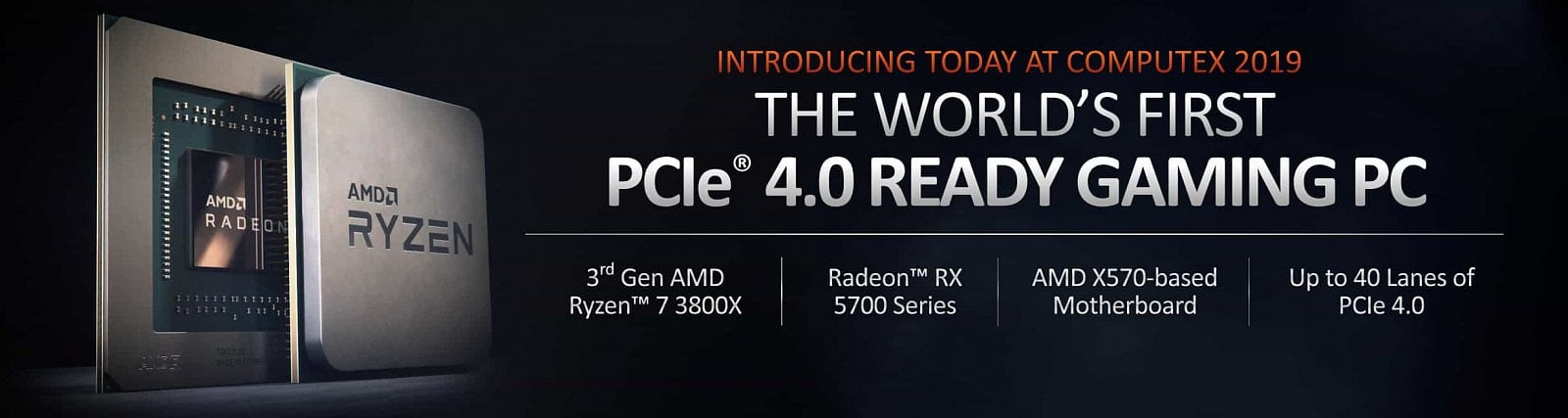

AMD také ukázalo test propustnosti PCI Expressu 4.0 v 3DMarku s grafikou Navi (a deskou s čipsetem X570), která bude moci využít této rychlejší sběrnice. Proti Intelu byla propustnost o 69 % vyšší a test běžel na 25 snímcích za vteřinu, zatímco u Intelu jen ne 14 snímcích. Ovšem pozor, jde jen o mikrobenchmark, izolující vliv sběrnice. V reálném hraní ale propustnost slotu málokdy je takto důležitá, typicky ani nezaznamenáte moc velký dopad ze zpomelený slotu z PCIe 3.0 ×16 na ×8. Takže reálně nikde takovýto nárůst herního výkonu nebude.
Test propustnosti PCI Expressu 4.0 v 3DMarku
