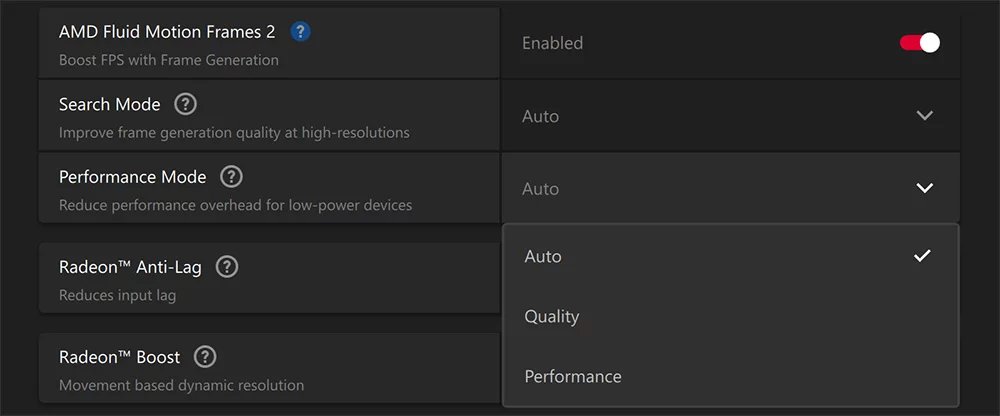

Nová verze AFMF 2 také přidává nové možnosti nastavení kvality a výkonu. Lze zvolit Performance Mode, a to buď režim Quality, nebo Performance. První má lepší obrazovou kvalitu a je doporučený pro samostatné grafiky Radeon (volba auto ho pro ně nastavuje automaticky). Jednodušší režim Performance je méně náročný na výkon a je určený pro integrované grafiky (volba auto ho na nich nastaví automaticky).
Nastavení AMD Fluid Motion Frames 2
Autor: AMD

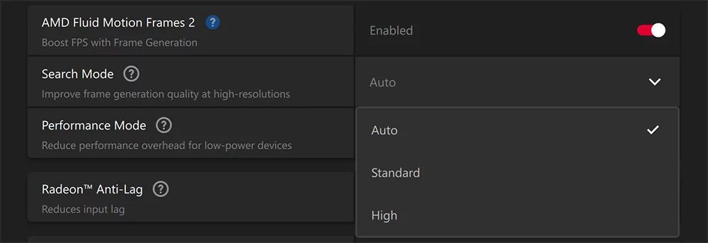

Vedle toho pak lze nastavit také Search Mode, který má zlepšovat plynulost při interpolování snímků. AFMF funguje tak, že pokud hra obsahuje velmi rychlý či chaotický pohyb, je interpolování dočasně přerušeno (takže FPS se vrací na nativní hodnotu), aby se předešlo viditelným chybám v obrazu.

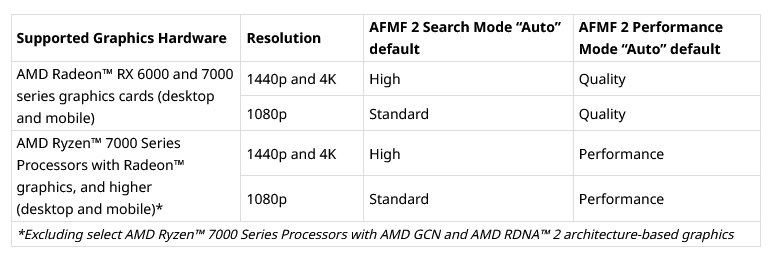

AFMF má mít práci s pohybem vylepšenou a režim High vede k tomu, že je ona pojistka díky tomu používána méně často, takže používání interpolovaných snímků je v takových rychle se pohybujících scénách aktivní častěji. Naproti tomu režim Standard je konzervativnější a častěji interpolaci vypíná. Podle AMD je High vhodnější pro vyšší rozlišení (1440p a víc), zatímco Standard pro 1080p (nastavení auto tuto volbu přepíná přesně podle tohoto doporučení na základě rozlišení).
Autor: AMD

Hardware, se kterým je možné používat AMD Fluid Motion Frames 2
Autor: AMD
