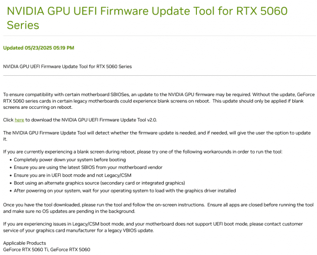

Oprava firmwaru pro grafické karty Nvidia GeForce RTX 5060 a RTX 5060 Ti
Autor: Nvidia, snímek Cnews
Nvidia nabízí pro aktualizaci vBIOSů grafik vlastní nástroj. Ten by měl sám detekovat, jestli vaše GPU tuto opravu potřebuje, a provést ji. Je doporučeno aktualizaci provést až poté, co máte kompletně nainstalované všechny ovladače, aktuální BIOS základní desky, a vypnout režim CSM, aby PC bootovalo čistě v UEFI režimu. Tento nástroj je pro Windows, zda je nějaká alternativní aktualizace pro Linux, zatím nevíme.
Nvidia doporučuje aktualizaci do karty flashovat tehdy, pokud skutečně čelíte problémům, jinak spíše ponechat původní. Možná je ale lepší aktualizaci provést nebo na ni alespoň úplně nezapomenout, protože se vám může stát, že někdy v budoucnu zkusíte kartu přehodit do jiného počítače. A tam pak můžete na potíže narazit.
