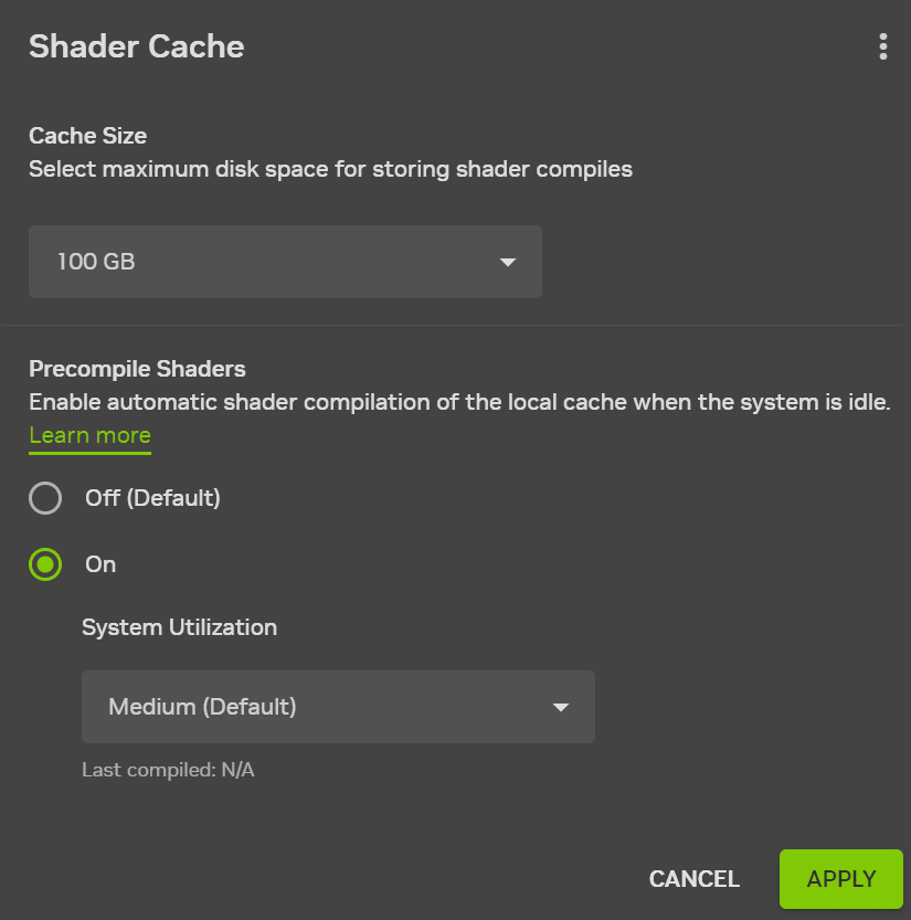

Včera vydaná verze Nvidia App 11.0.6 v kombinaci s ovladačem GeForce 595.97 přidává lehce experimentální (beta) řešení tohoto problému. Jde o funkci Nvidia Auto Shader Compilation (ASC), kterou si můžete volitelně zapnout. Tato funkce přebírá rekompilování shaderů a provádí ho automaticky po instalaci ovladačů na pozadí, když používáte počítač mimo hraní. V ideálním případě to bude fungovat tak, že než se po aktualizaci ovladačů ke hraní dostanete, bude už zkompilováno a tím pádem po spuštění hry neuvidíte otravnou čekací obrazovku a budete k „paření“ puštěni hned.
Funkce je ve výchozích nastaveních vypnutá, v případě zájmu si ji můžete zapnout v nastaveních, a to v sekci Shader Cache (cache pro shadery existovala již předtím, ukládají se do ní shadery zkompilované ve hrách a nyní i pomocí ASC). Můžete si zde vedle samotného zapnutí ASC (volba se jmenuje „Precompile Shaders“) také nastavit míru zatížení PC, kterou ASC bude mít povolenou. Kompilování shaderů je mnohovláknová zátěž, takže vám při ní může celkem zafunět ventilátor (právě kompilování shaderů ostatně bývalo „zkouškou ohněm“, která v roce 2024 odhalovala nestabilní degradované procesory Intel Raptor Lake).

Jak výhodná tato funkce bude, to je otázka. Pokud máte nastavenou automatickou instalaci nových verzí ovladačů, nejspíš ASC zvládne opravdu shadery zkompilovat předem a pak při spuštění hry aktualizace vůbec nepocítíte. Pokud ale aktualizujete ručně mezi hraním a chcete hned znovu spustit hru, nebude vám funkce nic moc platná.
Tato funkce bude užitečná zejména pokud nemáte nainstalovaných her velké množství. Pokud jich totiž máte na SSD třeba třicet, ASC zřejmě bude překompilovávat shadery všem, takže vám může ventilátor hučet poměrně dlouho, a přitom třeba velkou část z titulů zrovna nehrajete, takže není třeba jim shadery přechroustávat s každou aktualizací ovladačů. Nvidia neuvádí, zda si služba ASC kontroluje, které hry byly hrány v poslední době, aby nejdřív překompilovala ty. Do budoucna by asi stálo za to přidat nějaké nastavení, které ASC omezí jen na nedávno spuštěné hry.
Nástroj má ještě jedno omezení – spouští se vždy po instalaci ovladačů a nejde o trvale rezidentní službu. Zatím tedy neumí zaregistrovat, když nainstalujete novou hru, a zkompilovat shadery i pro ní, dokud ji nespustíte. To udělá až při nejbližší aktualizaci ovladačů a až poté, co si hra jednou shadery zkompiluje sama, aby o ní ASC získal povědomí.
