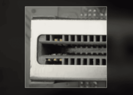

Asus proto navrhuje kabelové konektory na PCB karty eliminovat a místo toho přivádět elektřinu pomocí slotu PCI Express. Jedna část konektoru již dnes slouží k napájení, ale maximem je pro karty PCIe ×16 jenom 75 W (a striktně podle specifikací ještě méně, protože limit na 12V větvi je nižší a zbytek „kvóty“ je tvořen ostatními napětími). Asus ale navrhl úpravy, které zvyšují kapacitu napájení, kterou je možné slotem dodat.

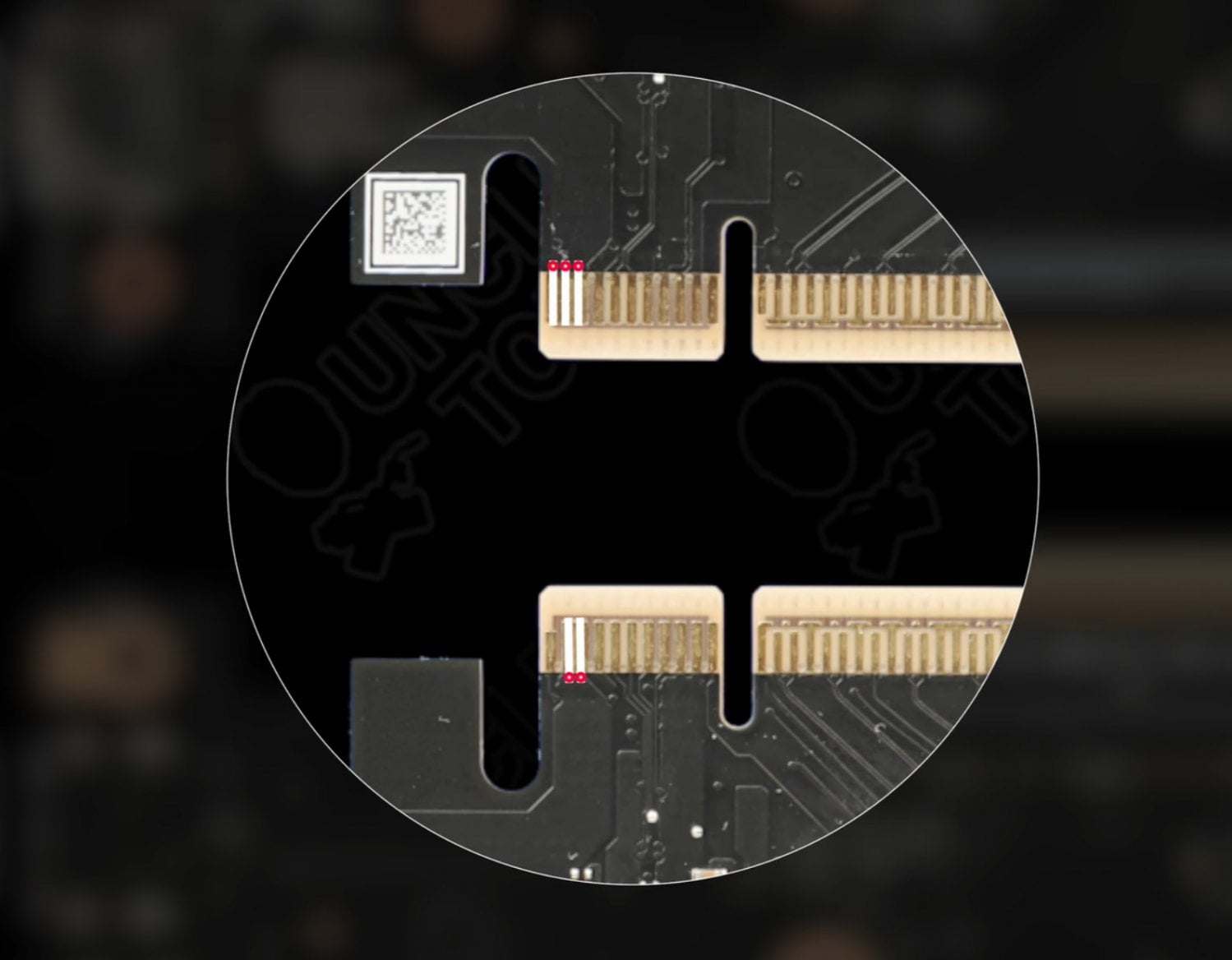

Je přitom pořád zachována kompatibilita slotu s běžnými kartami. Upravená verze konektoru ale má v části nejblíže záslepce, která pro napájení slouží, posílené kontakty přivádějící 12V napětí a zem. Aby bylo možné zvýšit kapacitu těchto napájecích pinů až na 250 W, jsou použity silnější měděné vrstvy pro PCB desky a grafické karty a také materiály s lepší vodivostí. Proud, který dodává deska, ale není možné brát jen tak ze stávajícího 24pinového konektoru ATX, desky proto musí mít na PCB další konektor obdobný tomu na grafické kartě, do kterého se kabel místo toho přivede.
Posílené kontakty na konektoru karty
Autor: Asus
Výsledkem pak je, že máte-li zapojený napájecí kabel do desky, stačí pro zapojení karty jen její osazení do slotu (a zafixování ve skříni). Může to asi být příjemné při častějším vytahování či střídání karet třeba za účelem testování či čištění, ale to asi není zrovna standardní způsob používání. Má to ovšem přínos pro bezkabelové sestavy, které vedou všechny kabely zadním prostorem skříně, aniž by byly viditelné. S tímto stylem napájení pak ve skříni nic kolem grafiky nepřebývá.
Úprava slotu PCI Express ×16 umožňující napájení grafiky příkonem až 250 W

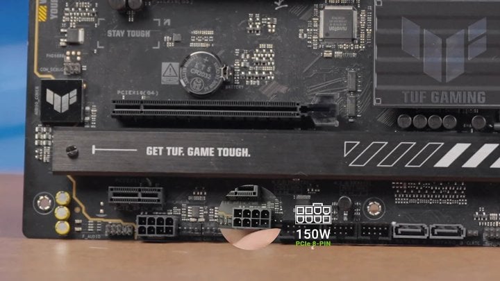

Karta byla spárována se speciální deskou, která má u spodního okraje napájecí konektor, z kterého jde 12V napětí do oné upravené sekce konektoru PCI Express ×16. Asus mimochodem pro tento účel použil 8pinové konektory PCI Express. Teoreticky by šlo použít i konektory EPS používané pro napájení procesoru, ale modulární kabeláž většiny zdrojů jich nebude mít volné takové množství jako 8pinových kabelů PCI Express.
