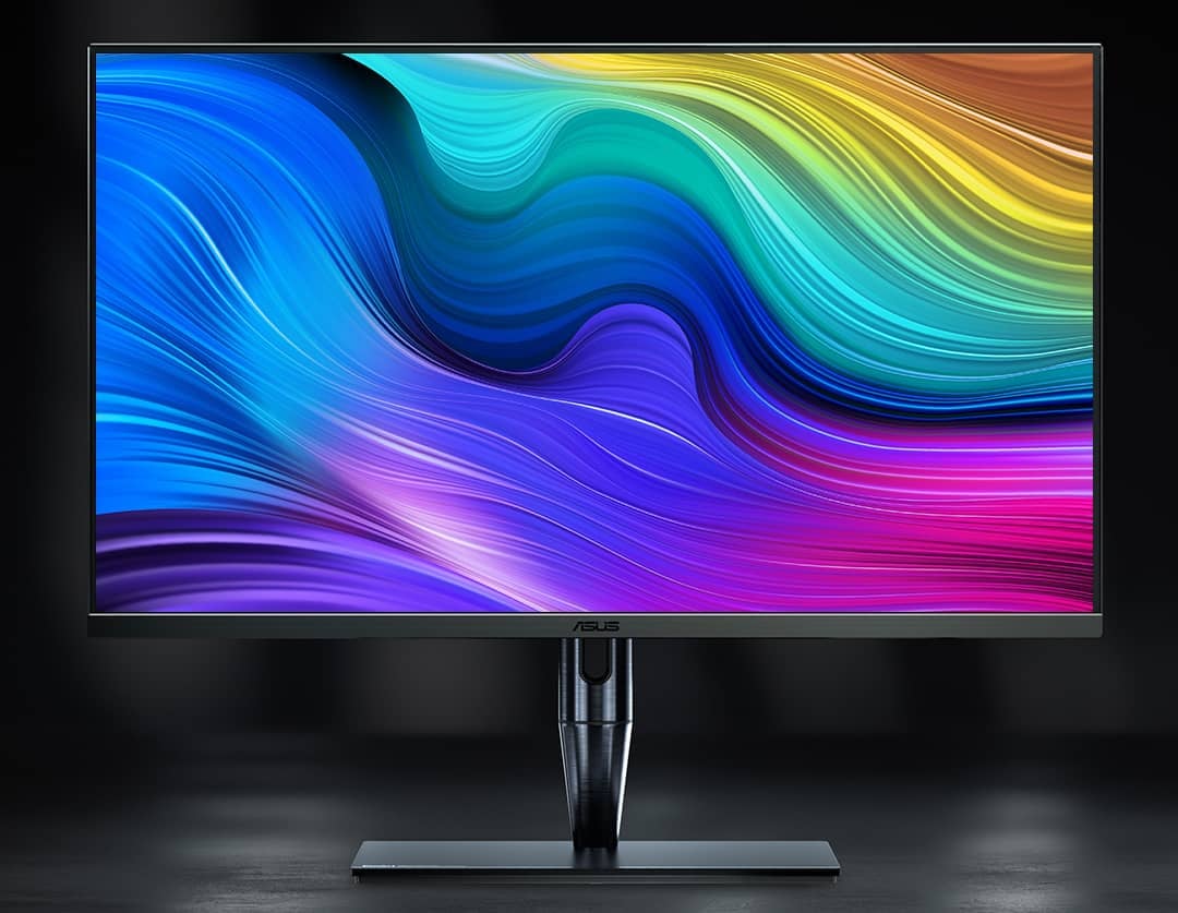

Už nějakou dobu existují standardy DisplayHDR, podle kterých jsou rozškatulkované monitory s vysokým dynamickým rozsahem. Podle známky jako DisplayHDR 500/600/1000 můžete rychle vědět, jak pokročilé HDR dotyčné LCD umí (snad až na DisplayHDR 400, které má minimální požadavky a moc HDR ani není). Když jsme minulý týden psali o novém monitoru Asus ProArt PA32UCG, který má zatím asi nejlepší HDR (na technologii LCD) s maximálním jasem až 1600 cd/m², padlo přitom, že už je certifikován pro novou třídu DisplayHDR 1400. Ta je součástí nové aktualizace těchto standardů pojmenované DisplayHDR 1.1. Ta kromě této nové kategorie zavádí také změny již existujících nižších tříd a teď se na ní teď podíváme podrobněji.

Galerie: Asus ProArt PA32UCG, první monitor podporující DisplayHDR 1400
