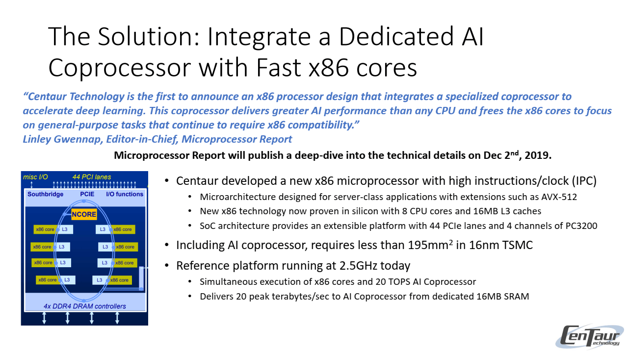

Osmijádrové CPU s ringbusem podobným Intelu, hlavně pro servery?
Centaur nebude přímo procesor prodávat, ačkoliv ho teď vlastně oznámil, takže je vysoce pravděpodobné, že zde bylo poodhaleno to, co čínská strana bude prodávat jako Zhaoxin KX-7000, pod kterýmžto označením jsme dosud „next-gen“ procesor VIA/Zhaoxin s novou architekturou znali. Centaur o návrhu tohoto čipu mluví jako o čipu s kódovým označením „CHA“ a jeho jádra měla interní kódové označení „CNS“. Budeme ale operovat s předpokladem, že na trh to přijde jako Zhaoxin KX-7000.
Podle slajdů a zveřejněných informací jde o procesor s osmi jádry CNS, jenž má na 16nm procesu TSMC plochu 195 mm². Pro srovnání, to je něco málo přes 90 % také osmijádrového Zenu od AMD, čipu Zeppelin použitého ve 14nm Ryzenech a Epycích. Doposud jsme trošku předpokládali, že KX-7000 by mohly být 7nm čipy, nicméně to vypadá, že byl konzervativněji zvolen levnější 16nm FinFETový proces. Vyvinout takový čip je také o dost menší investice.
Procesor bude mít jádra propojená prstencovou sběrnicí, každé z osmi jader bude spolu s přidruženým 2MB blokem L3 cache jednou zastávkou, další bude představovat integrovaný řadič PCI Expressu a dalšího IO („Southbridge“) a paměťový řadič. A separátním klientem přímo na tomto ringbusu bude také onen AI koprocesor. Tato architektura je hodně podobná současným klientským (a starším serverovým) procesorům Intel. Mimochodem, ve schématu chybí integrovaná grafika, takže tento čp asi nebude určený pro běžná PC. Podle všeho je jeho hlavním cílem server, nicméně sekundárně by mohl sloužit v desktopu.
Diagram procesoru Centaur Zhaoxin KX-7000
Čtyřkanálová DDR4 a 44 linek PCI Express
Centaur se pochlubil, že již má funkční referenční platformu, v níž toto cpu běží na 2,5 GHz, což ale ještě nemusí být frekvence finální. Jak už bylo řečeno, dohromady má CPU 16 MB L3 cache, řadič PCI Expressu poskytuje 44 linek, u nichž je vynechána informace o tom, jaké generace jsou. Řadič pamětí je čtyřkanálový s podporou DDR4–3200, což opět ukazuje na vyšší výkonové ambice, ale není řečeno, jaká je použita technologie. Ve starších roadmapách Zhaoxinu bylo, že by KX-7000 už mohl používat DDR5 a PCI Express 4.0, takže je možné, že třeba PCIe 4.0 už CPU umí. Nicméně to také může záviset na tom, zda se povede validace, pročež to možná zatím firma Centaur závazně neslibuje.
Mimochodem, všimněte si, že řadič PCI Expressu a DDR dost v parametrech odpovídá platformě LGA 2011. Na fotkách zveřejněných firmou Centaur, které mají zachycovat práci ve firmě, jsou vidět inženýři pracující s procesory a deskami se socketem LGA 2011 (přesněji LGA 2011–3, jenž používají Haswelly-E/Broadwelly-E s pamětmi DDR4). Je teoreticky možné, že Centaur a Zhaoxin zrecyklují fyzický design socketu od Intelu, aby se výroba usnadnila.

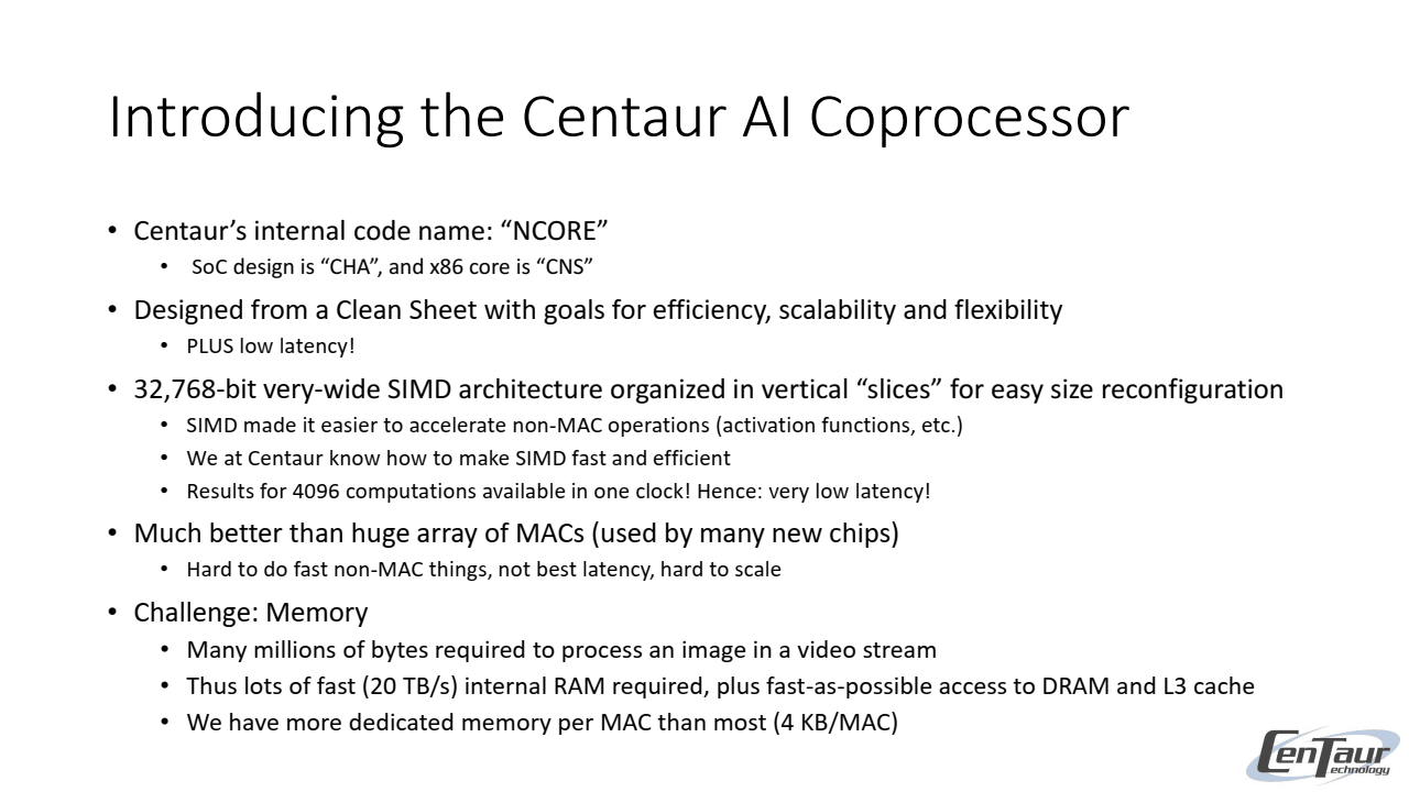

Nás asi nejvíce bude zajímat samotné CPU, nicméně toto odhalení ze všeho nejvíc klade důraz právě na zmíněný AI akcelerátor, kódově označený NCore, o jehož existenci jsme stručně psali už předminulý víkend. Centaur se pochlubil tím, že spolupracoval na novém benchmarků aplikací umělé inteligence (neuronových sítí) MLPerf a do jeho databáze výsledků už přispěl měřeními tohoto nového procesoru a jeho AI jednotky. Ty nicméně ještě nemají finální výkon. Kromě toho, že by frekvence čipu mohly stoupnout, firma uvádí, že použitý software ještě není úplně zralý a další optimalizace by mohly zvýšit výkon pro AI aplikace až trojnásobně.
Jak už bylo řečeno, koprocesor NCore je v procesoru klientem ústřední prstencové sběrnice, což dovoluje prakticky okamžitou komunikaci s CPU jádry, latence bude mnohem nižší, než u externího akcelerátoru pro PCI Express. I takové ovšem platforma bude moci používat (viz oněch 44 linek PCIe). Integrovaná jednotka má být relativně silná, ale nebude mít až takový výkon, jako velká highendová GPU, FPGA či ASICy se spotřebou ve stovkách wattů.
Široký SIMD vektor a integrovaná SRAM

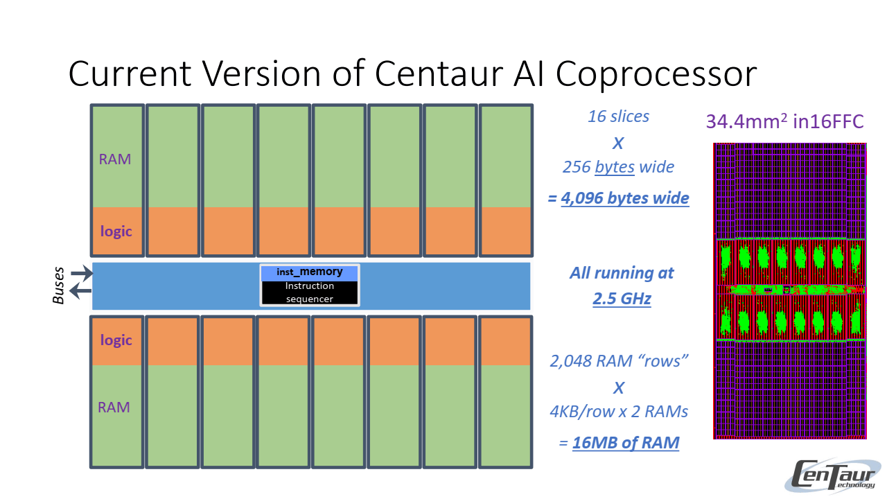

Zatímco většina AI akcelerátorů (včetně tensor jader Nvidie, pokud vím) používá pro akceleraci AI velké množství jednotek FMAC či MAC (multiply-acumulate), protože drtivé množství operací strojového učení nic jiného nedělá, Centaur použil pro NCore trochu jinou architekturu – velmi širokou jednotku typu SIMD. Ta pracuje s vektorem o šířce 32 kilobitů (32 768 bitů). Je uvedeno, že je možné provést 4096 výpočtů za cyklus, což asi znamená s 8bitovými hodnotami (patrně INT8). Tato architektura je organizována do vertikálních „řezů“, takže šířku má být velmi snadné změnit.
Zmíněný 32Kb vektor by měl mít 16 řezů po 2048 bitech (256 bajtů). Jak to u SIMD jednotek chodí, ve všech „pruzích“ či položkách vektoru by vždy měla být prováděna tatáž operace. Pracovním prostorem je 16MB paměť integrovaná přímo v této jednotce, patrně tedy SRAM. Na každý řez připadá tedy 1 MB. Na jeden pruh/hodnotu v SIMD vektoru je to 4 KB. Agregovaná propustnost má údajně být 20 TB/s pro všechny jednotky, tedy asi 1,25 TB/s pro každý řez. Tedy alespoň při frekvenci 2,5 GHz. Teoretický výpočetní výkon jednotky má být okolo 20 TOPS, tedy tera operací za sekundu (jako TFLOPS, ale s celočíselnými 8bitovými místo floating-point hodnot).

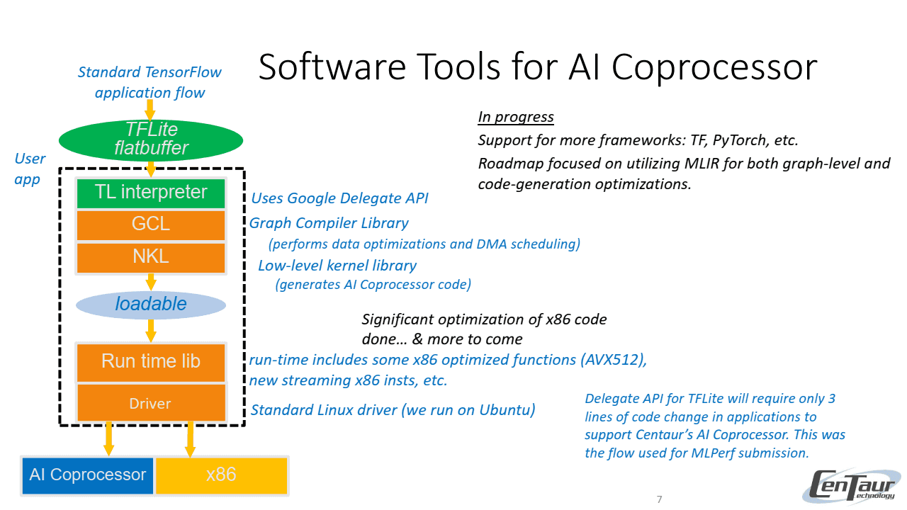

Jako softwarový framework bude pro tento koprocesor používán ovladač (uvádí se, že pro Linux, nyní při testování Ubuntu) a nízkoúrovňové knihovny, pro uživatele ale bude exponováno rozhraní kompatibilní se standardní platformou TensorFlow. Pracuje se i na podpoře PyTorch.
