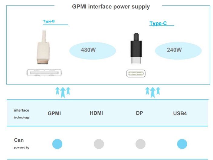

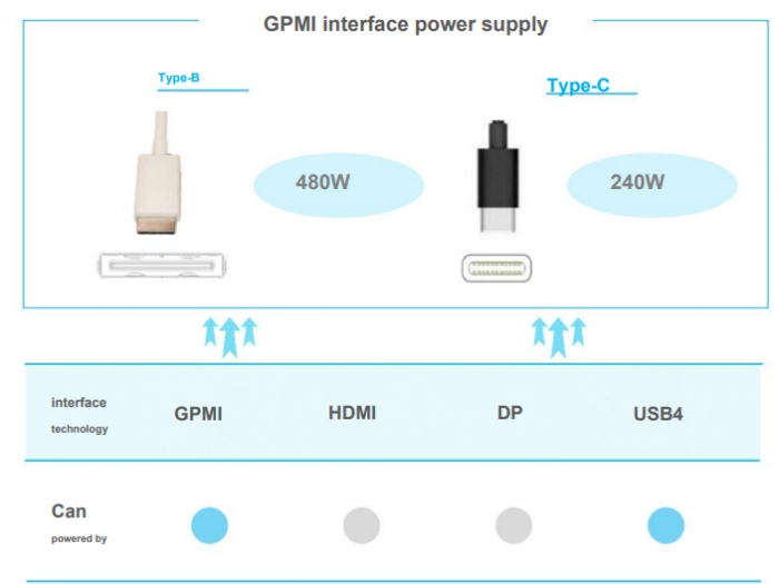

240 nebo i 480 W napájení
Důležité na rozhraní GPMI je, že rovnou počítá i s napájením, tedy s obdobou USB Power Delivery. Typicky to bude tak, že monitor, který má víc prostoru pro napájecí zdroj, bude kabelem vedoucím signál současně napájet a nabíjet připojený notebook, aby při „dokování“ stačilo zasunout jeden konektor místo dvou. Tento princip je už nabízený Thunderboltem a USB-C, takže je logické, že ho „Type-C“ GPMI také poskytuje. Přes GPMI na portu USB-C bude možné poskytovat až 240 W elektrické energie.
U GPMI ale má mít schopnost poskytnout stejným kabelem napájení i velká samostatná verze, tedy porty typu B. Tím by se GPMI stalo unikátní, protože alespoň v současné podobě se u klasického DisplayPortu a HDMI s napájením nepočítá. Tyto porty drží fyzickou kompatibilitu fyzického konektoru se starším generacemi a jsou tím omezené v možnostech takové novinky přidávat.
GPMI typu B má vedle datové propustnosti až 192 GB/s pro obraz také nabízet schopnost dodávat až 480 W energie. Asi by to opět mohlo být použito k nabíjení notebooku. Nicméně tím, že jde o port asi více určený pro stacionární zařízení (přehrávače videa, konzole, desktopové počítače), by zde asi dávala smysl i možnost obrácená: napájet monitor či televizi z počítače.
Typy rozhraní GPMI
Typy rozhraní GPMI
Autor: HiSilicon, via: VideoCardz
