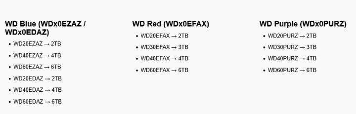

Problematické by měly být disky řady Red a Blue s kapacitou 2 TB až 6 TB. Původně zprávy mluvily také o discích řady Purple, ale to bude zřejmě omyl či chyba v komunikaci, jelikož ty SMR záznam nikdy neměly. Každopádně tato 2–6TB HDD se údajně objevují se zvýšenou frekvencí v laboratořích pro záchranu dat po selhání, které se často ohlásí ve formě rytmického klapání hlaviček ozývajícího se z disku, zatímco HDD odmítá pracovat.
Podle 030 Datenrettung Berlin bylo zjištěno, že u zmíněných disků nejde o obvyklou příčinu, kterou bývá náraz hlaviček do plochy ploten (což je pro HDD katastrofální selhání). V 95 % případů prý firma zjistila, že samotný hardware je v pořádku a stále funkční a že tato HDD patrně „ničí“ v podstatě softwarový problém v jejich firmwaru.
Pozor, pokud používáte tato HDD. Modely disků WD, které mají mít problematický firmware podle 030 Datenrettung Berlin. Zdá se ale, že zaražení modelů Purple na seznam může být chybou a nejsou coby CMR HDD postižené
Pozor, pokud používáte tato HDD. Modely disků WD, které mají mít problematický firmware podle 030 Datenrettung Berlin. Zdá se ale, že zaražení modelů Purple na seznam může být chybou a nejsou coby CMR HDD postižené. Naopak ale mohou být postižená externí HDD s kapacitou 2 až 6 TB zde nejmenovaná, která mají uvnitř dotyčný disk WD
Autor: 030 Datenrettung Berlin

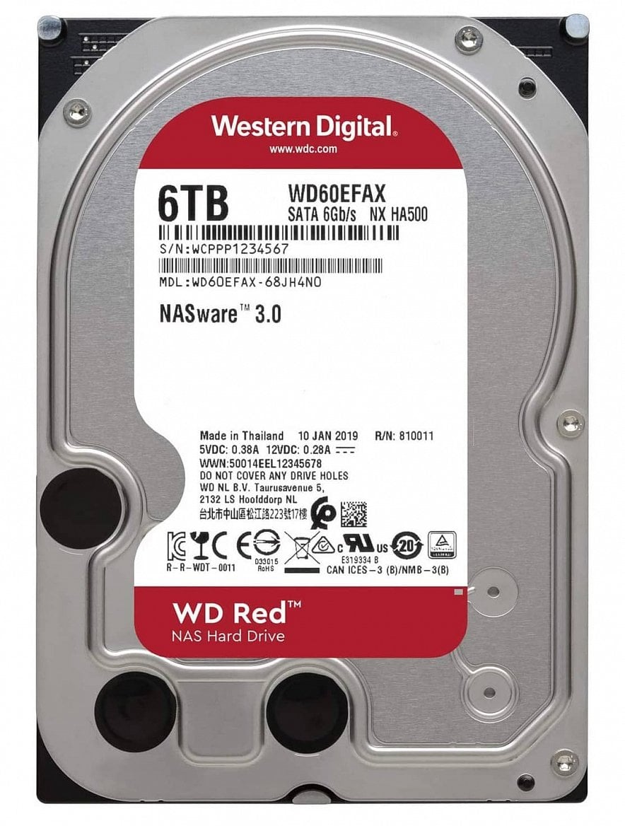

6TB disk WD Red revize 0EFAX se záznamem SMR
Autor: WD, via: Amazon
