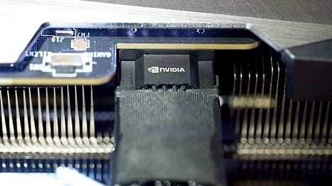

Představu o četnosti problémů si mohou udělat opraváři nebo technici zpracovávající reklamace. Minulý týden se na internetu objevilo video čínského opraváře s přezdívkou Brother Zhang, který uvádí, že dostal během pouhých dvou dní k opravě osm karet Nvidia po selhání 12+4pinového napájecího konektoru, což ho přimělo natočit o jejich servisování video.
Dvě z těchto karet byly modely GeForce RTX 4090, což ukazuje, že i na těchto kartách konektory pořád selhávají (a asi i budou dál selhávat), zbytek GeForce RTX 5090. Výrobci karet byly značky Asus, MSI, Gainward, ale i samotná Nvidia – jeden ze spálených konektorů byl na modelu Founders Edition. Rozsah poškození okolo selhavšího konektoru bývá různý, od pouze poškozených kontaktů v konektoru, až po roztavený plast, ale i PCB, které zčernalo nebo změnilo barvu. V části karet se konektor poškodil tak silně, že z nich kabel nešel vytáhnout a do servisu dorazily s ustřiženým torzem.
S jedním uživatelem Brother Zhang mluvil a zjistil, že jeho GeForce RTX 5090 selhala po necelých šesti měsících. Majitel ji používal s přímým 12+4pinovým kabelem, tedy bez adaptérů, a patrně šlo o hráče. Selhání se projevilo pády her a černými obrazovkami a nakonec i zápachem pálící se izolace či umělé hmoty, načež uživatel zjistil, že konektory jsou poškozené na obou koncích – jak u grafické karty, tak na zdroji (1250W modelu značky Segotep).

Brother Zhang ve videu upozorňuje na jednu věc, kterou je dobré si uvědomit. Minimálně některé kabely dosahují vysokých teplot i při zcela „normálním provozu“, tedy tehdy, kdy konektory fungují a nevznikl u nich ještě problém s nadměrným zahříváním vlivem nerovnoměrných odporů či jiného mechanického opotřebení nebo defektu. Při měření teploty opravené GeForce RTX 5090 měl kabel při běhu testu FurMark, který by měl simulovat plnou zátěž karty s 575W TDP, teplotu 77 stupňů Celsia na straně u zdroje a 82 °C v konektoru grafické karty. Pokud byste na kabel při provozu sáhli, už se docela silně spálíte.
Není to jediné pozorování tohoto druhu. O něco dříve bylo něco podobného k vidění v testu vlivu DLSS 5 na spotřebu grafické karty GeForce RTX 5090 korejského webu QuasarZone. Ten zjistil, že po 20 minutách běhu Cyberpunku 2077 s DLSS 5 na GeForce RTX 5090 Founders Edition (karta přímo od Nvidie) dosáhl její konektor 12V-2x6 teploty 91,7 °C na termovizi (takže uvnitř mohl být ještě více rozpálený) a bez DLSS 5 bylo naměřeno stále vysokých 80,9 °C.
Na kartě GeForce RTX 5080 Founders Edition byly teploty konektoru jen 48,6 °C, respektive 52,2 °C s DLSS 5. To ilustruje, jak teplota stoupá se zátěží a jak konektor není dostatečně připravený napájet karty na horním spektru kapacity, kterou má podle specifikací Nvidie zvládat. Současně je to připomínka pro skeptiky: to, že GeForce RTX 5070 Ti, RTX 5080 či Radeon RX 9070 XT funguje třeba ve vašem individuálním případě bez problémů, neznamená, že problém s bezpečností konektorů 12V-2x6 neexistuje (ostatně, na těchto kartách s TDP jen 300–400 W konektory selhaly také).

Tyto vysoké teploty ilustrují, proč konektory 12V-2x6 snadno a často selžou: Už při normálním provozu se hřejí na vysokou teplotu, a mají tedy málo prostoru na to, aby bezpečně zvládly další zahřívání způsobené nějakou anomálií. Souvisí to samozřejmě s už dávno známým (ale Nvidií dosud nijak neřešeným) problémem, že specifikace konektoru v rozporu s osvědčenými zvyklostmi neponechává jednotlivým kontaktům při provozu prakticky žádnou bezpečnostní rezervu. Při maximálním přípustném zatížení na 600 W už jsou všechny piny konektoru i při rovnoměrném rozložení zátěže velmi blízko svých maximálních proudových zatížení. Jakékoli nevyvážení proudů mezi jednotlivými vodiči (kdy se proudy snadno vychýlí o desítky procent) tedy vede skoro automaticky k překročení povoleného maxima na některých z vodičů.
Vzhledem k těmto problémům moc nedoporučujeme zejména grafické karty GeForce RTX 4090 a RTX 5090 s tímto napájením pořizovat (problémy ale mají i nižší modely nebo těch pár verzí Radeonů RX 9070 XT s konektorem 12V-2x6, jak už bylo zmíněno). Pokud to kvůli výkonu potřebujete udělat, měli byste důrazně zvážit pořízení ochrany proti spálení konektorů, jako jsou kabely s detekcí přehřátí nebo nerovnoměrných proudů na vodičích kabelu. Ani tyto pomůcky ale někdy poškození nepředejdou.
