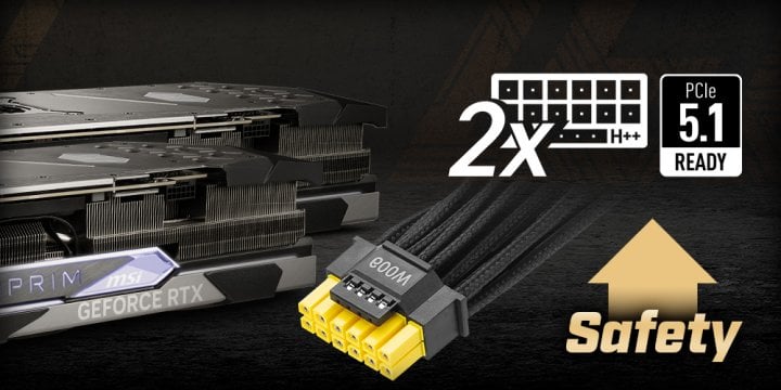

Žluté kabely možná neodvrátí problém, ale spíš si ho díky nim všimnete
Poměrně dost případů spáleného konektoru bylo od vydání grafik GeForce RTX 5000 zaznamenáno s kabely od MSI, které jsou opatřené dvoubarevnou koncovkou, kde část, která má být zasunutá v portu, je jasně žlutá. Podle toho, zda ji pořád vidíte, poznáte, že je třeba konektor zatlačit dál. V těchto aktuálních případech byl žlutý konektor u třech z hlášených čtyř případů.
Žluté 12V-2x6 konektory MSI bránící nedostatečnému zasunutí kabelu
Žluté 12V-2x6 konektory MSI bránící nedostatečnému zasunutí kabelu. Nedostatečnou bezpečnost návrhu konektoru a jeho problém s nerovnoměrnými proudy ale změnit nemohou
Autor: MSI
To, že se s těmito kabely dál dějí přesně ty incidenty, kterým mají zabránit, asi dokazuje, že problémy 12+4pinového napájecího konektoru nejsou způsobené pouze nepozorností a chybným zasouváním, což je oficiální pozice Nvidie (aneb „chyba uživatele“, jak obhájci rádi říkají), ale jsou fundamentálně dané nedostatečnou bezpečností a spolehlivostí této komponenty.

Nehody se staly jak s přímými kabely, tak s adaptéry tohoto stylu z osmipinových konektorů na 12+4pin. Nemusí to ale vůbec znamenat, že by byla chyba na straně MSI. Tipujeme, že tak to nejspíš nebude. Úlohu pravděpodobně může hrát to, že na žlutých koncovkách jsou ihned patrné stopy opálení kvůli přehřátým kontaktům. I tehdy, pokud ještě nedojde k destrukci plastů, ale jen změně barvy. Je možné, že na běžných černých konektorech toto často unikne pozornosti, dokud plast nezuhelnatí, nepopraská nebo nezačne nápadně páchnout. Mnoho dalších uživatelů používající takové kabely dost možná má problém taktéž, jen o něm ještě neví.
