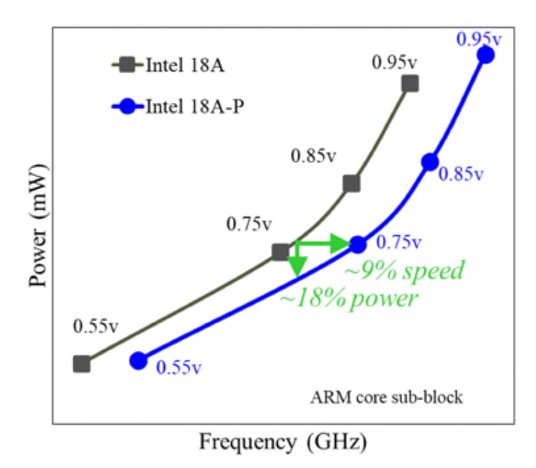

Proces 18A-P má šanci toto změnit. Zlepšení technologie spočívající jak ve vyšší rychlosti tranzistorů, tak v lepších parametrech kovových vodičů mají celkově vylepšit křivku napětí a frekvencí. Čipy budou se stejným napětím dosahovat vyšší frekvence, nebo alternativně mohou běžet na stejné frekvenci s nižším napětím, což sníží spotřebu. Je to ilustrováno na následujícím grafu, který ukazuje, jak je proces 18A-P schopen dosáhnout vyšších frekvencí pro různá zvolená napětí. Výkon podle Intelu může být zvýšen až o 9 %, nebo se alternativně může o 18 % snížit spotřeba při stejné frekvenci proti čipům vyráběným základním procesem Intel 18A.
Graf ukazující zlepšení frekvencí procesu Intel 18A-P proti procesu 18A
Autor: Intel, via: techPowerUp
Jako obvykle musíme upozornit, že toto nemusí znamenat, že se o 9 % zvýší maximální dosažitelná frekvence – tedy že by automaticky mělo být schopné dosáhnout u procesorů takt 5,5 GHz proti zmíněnému stropu 5,1 GHz u Panther Lake. Jak můžete vidět, tato procenta jsou odvozená od čipu běžícího na 0,75 V. Maximální boosty procesorů jsou dosahovány s výrazně vyššími napětími blízko maxima technologie, kde se křivka může chovat jinak.

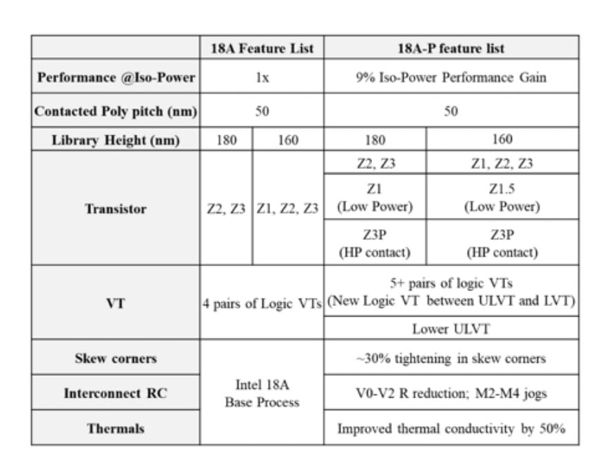

Naproti tomu se zřejmě neočekává nějaké zvýšení hustoty tranzistorů, rozměry struktur by měly být nezměněné. Nicméně by se patrně mohl zlepšit minimální provozní napětí (u logických obvodů, ale ne u SRAM), což by asi mohlo u některých čipů umožnit zlepšení výdrže zařízení na baterii. Proces 18A-P také přidává možnost využít nový typ kontaktů umožňujících vyšší výkon.
Vylepšení procesu Intel 18A-P proti původnímu procesu 18A
