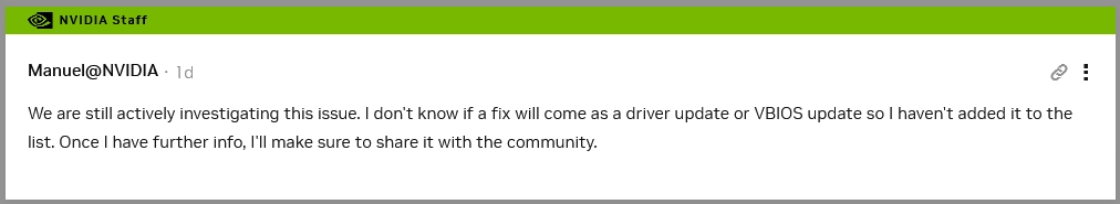

Zástupce Nvidie Manuel Guzman na jejím fóru nyní na přímé dotazy odpověděl, že firma o problému ví a zkoumá ho. To může být i znamení, že byl udělán pokrok a řešení se blíží. Někdy totiž firmy nejsou ochotné problém oficiálně přiznat, dokud si nejsou jisté, že se jim podaří dodat nějaké řešení, takže komunikace je pak opožděná (potvrzení, že firma o hlášeních ví, přichází ve chvíli, kdy už interně existuje návrh řešení nebo se na něm pracuje).
Zástupce Nvidia mluví o problémech s chybějícím obrazem na fóru firmy
Autor: Cnews
Guzman nicméně také řekl, že ještě nemůže poskytnou nějaké další informace a není jasné, zda bude oprava tohoto problému v rámci ovladačů, nebo bude třeba aktualizace firmwaru pro postižené karty.
