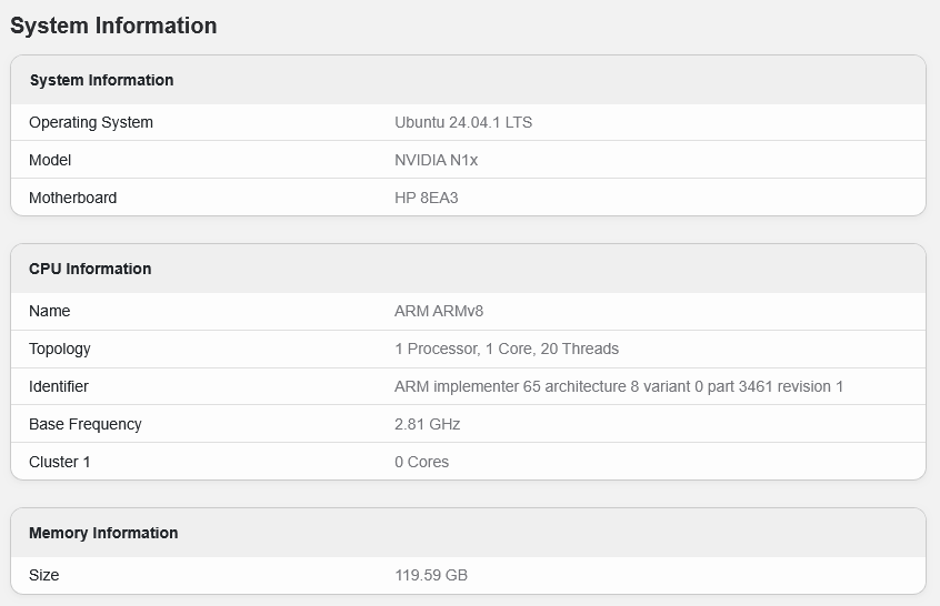

V testu Geekbench 6.2.2 Preview pro 64bitovou architekturu Arm teď kdosi otestoval počítač s deskou označenou v databázi jen „HP 8EA3“. O co jde, není úplně jasné – mohl by to být prototyp notebooku, ale i desktopového či SFF stolního počítače třeba ve stylu HP Z2 Mini G1a (v němž se nacházejí procesory AMD Ryzen AI Max 300). Jméno procesoru je ale detekováno jako „Nvidia N1ד, jde tedy o výkonnější z Arm procesorů, které Nvidia podle drbů připravuje k uvedení. Zda bude oficiální pravopis N1X nebo N1×, zatím není jasné.
Podle specifikací má procesor 20 jader. Geekbench bohužel neuvádí přesnou skladbu jader, ale připomíná to konfiguraci procesoru GB10, který je vyvinutý ve spolupráci Nvidie s MediaTekem a nachází se v SFF pracovní stanici/edge zařízení DGX Spark. Je proto možné, že Nvidia N1X je ve skutečnosti stejný procesor jako GB10, jenž je tvořený spojením dvou čipletů (CPU a GPU) pomocí rozhraní NVLink.

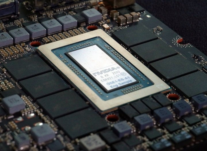

Arm procesor Nvidia GB10
Arm procesor Nvidia GB10 vyvinutý ve spolupráci s MediaTekem
Autor: Gigabyte
GB10 je složený z 10 výkonných jader Cortex-X925 (jejich architekturu jsme rozebírali v tomto článku) a 10 úspornějších (malých či prostředních) jader Cortex-A725. V druhém čipletu má integrované GPU architektury Blackwell s 6144 shadery (48 bloky SM), podobné tedy GB205 použitému v GeForce RTX 5070. Ovšem běží na nižších taktech kvůli nižší spotřebě a také paměťová propustnost bude nižší.

Podle detekce měl testovaný procesor Nvidia N1× patrně základní frekvenci 2,81 GHz. To by také mohl být takt menších jader Cortex-A725. Podle logu z testu při samotné zátěži procesor dosáhl frekvence až 4,1 GHz, což už více sedí k jádru Cortex-X925. A vlastně je to i na něj už poměrně vysoký takt. Arm například při odhalení jádra uváděl jako cíl 3,8 GHz. Ovšem to možná bylo s ohledem na mobilnější zařízení, zatímco N1X by teoreticky mohl být určený spíše pro desktopové počítače, kde by si mohl dovolit vyšší napětí, umožňující v boostu vyšší takt (a vyšší spotřebu).

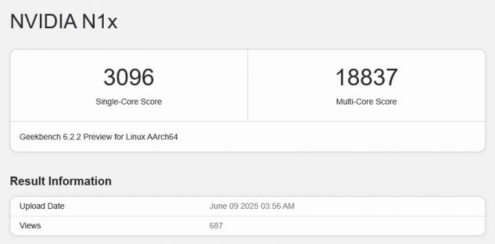

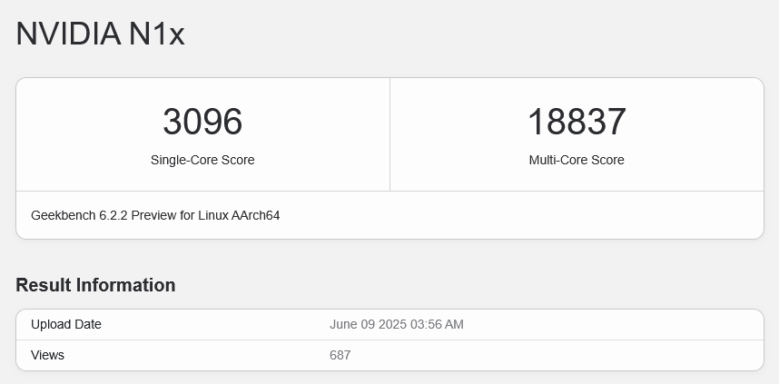

Dosažené skóre sedí k tomu, co se od Cortexu-X925 čeká. Jednovláknový výkon má vysoký (skóre 3096 bodů), ale spíš na úrovni předchozích generací konkurence, jako je Apple M3, Snapdragon X Elite, Intel Core i9–14900K nebo u AMD notebookové Ryzeny na bázi Zenu 5 či nejvýkonnějších desktopové procesory generace Zen 4. Jde o výsledek na Linuxu (Ubuntu 24.04.1 LTS), takže je třeba pamatovat při srovnávání na to, že je v něm určitý „bonus“. Skóre stejného hardwaru bývá na Windows nižší než na Linuxu nebo MacOS.
Nvidia N1x v databázi Geekbench
Nvidia N1x v databázi Geekbench: Skóre procesoru v testu
Autor: Geekbench browser
Monohovláknové skóre je 18 837 bodů, ale to berte s dost velkou rezervou, nemusí příliš vypovídat o schopnostech procesoru. Geekbench 6 má totiž problematické škálování na více jader, které mnohojádrovým procesorům většinou křivdí.
