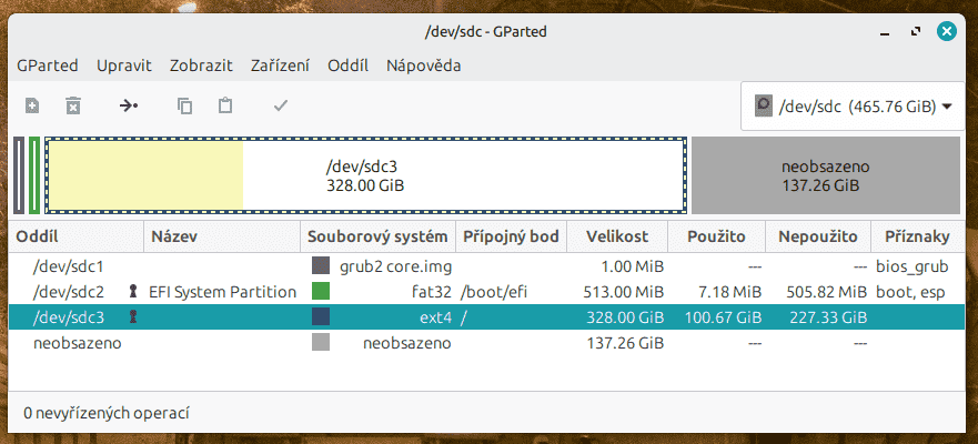

Je poměrně běžnou praxí při instalaci rozdělovat disk na oddíly tak, aby adresář /home byl na samostatném oddílu, byť Linux Mint to v základním nastavení nedělá. Výhodou je, že potom můžete snadno přeinstalovat operační systém (třeba i za jinou distribuci) a nepřijít o data. Nevýhodou je, že vám pak na jednom z oddílů může dojít místo, a linuxové souborové systémy nelze zvětšovat a zmenšovat za běhu (lze to tedy udělat jen z live session). Sám nemám dobrou odpověď, co je lepší.
GParted (Editor oddílů pro GNOME) v Linuxu Mint
Autor: Lukáš Fiala
Oddíl /home můžete umístit i na magnetický pevný disk, připravíte se tím ale o část výkonu. Některé aplikace si do ní ukládají svá data, nebo se do ní i přímo instalují.

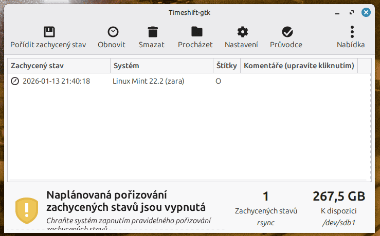

Nástroj Timeshift v Linuxu Mint
Autor: Lukáš Fiala
Hlavní výhodou je schopnost snapshotování. Pořídím-li právě teď snapshot (v Linuxu k tomu slouží utilita Timeshift), btrfs stávající verzi souborů zachová a nepřepíše. Mohu se tak později vrátit k uloženému stavu systému, pokud ho rozbiju nějakou aktualizací nebo šťouralským zásahem. Timeshift umí uložit stav i s ext4, ale tím nejhloupějším možným způsobem – pořízením kopie všech souborů na systémovém oddílu, které ani nezabalí do nějakého archivu.
