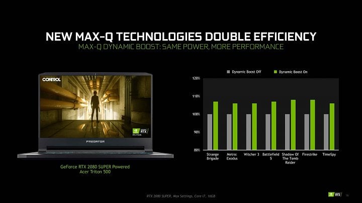

1. Dynamic Boost
Celkem Nvidia představuje pět zlepšení. První se jmenuje Dynamic Boost. Tento zlepšovák je přesně o tom, co bylo výše zmíněno, tedy že se Nvidia snaží uspořit energii v ostatních částech notebooku, aby se mohla spotřebovat v GPU. Dynamic Boost za tímto účelem implementuje sdílení TDP (čili energetického přídělu, ať již na straně příkonu, nebo na straně chlazení) mezi grafikou a procesorem. Tedy přesně to, co AMD na CES oznámilo pro grafiky Radeon a procesory Ryzeny jako AMD SmartShift. Na grafikách GeForce bude tedy dostupný ekvivalent.
Dynamic Boost propojuje grafické ovladače s firmwarem notebooku (zde asi byla nutná i kooperace jejich výrobců a dost možná i výrobců CPU). Grafický ovladač vyhodnocuje v reálném čase telemetrii hry (podle Nvidie při každém snímku), zda potřebuje v daném okamžiku spíše vyšší výkon GPU, nebo spíše vyšší výkon CPU. Podle toho se pak dynamicky mění limity spotřeby pro každou komponentu. Nvidia to charakterizovala na modelovém případu, kdy laptop má 35W CPU a 80W GPU. Bez technologií Dynamic Boost (nebo SmartShift) komponenty tyto limity nemohly překročit a spotřeba se u nich řídila nezávisle.
Modelová situace: GPU má svoje 80W TDP a CPU má odděleně 35W TDP, normálně je obojí je vymáháno samostatně
S touto technologií se ale kombinace CPU a samostatné grafiky chová jako APU. Pokud například procesor nespotřebovává celých 35 W, může se zbytek nakrmit GPU. A zároveň je možné přímo procesor přiškrtit a omezit ho třeba na 20 W – to právě dělá ono vyhodnocování v ovladačích, které může detekovat, že hra není limitovaná procesorem. V takovém případě zbylých 15 W dostane grafika a může využít 95 W. Toto přirozeně funguje nejlépe tehdy, pokud mají obě části chlazení propojené pomocí heatpipe.
Dynamic Boost umožňuje sdílení TDP mezi CPU a GPU, grafika může zvýšit svou spotřebu a výkon na úkor CPU (a zřejmě i vice versa)
Ve výsledku se takto může zmírnit bottleneck hry procesorem nebo GPU a výkon může dost stoupnout. Nvidia uvádí, že zlepšení může být v některých případech až o 10 %, typicky okolo 4–6 %. Toto je mimochodem myslím podobné jako přínos, který zhruba nadhazovalo AMD u své analogie během CES 2020.
Dynamic Boost má zvyšovat výkon o 4–10 %
