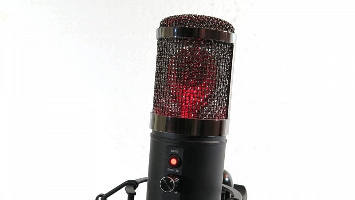

GXT 256 má okolo snímací membrány drátěný koš (což vypadá více studiově) s podsvícením barevnou diodou. Barvu (červená, zelená, modrá, žlutá, fialová) přepínáte stiskem tlačítka Gain/LED. QuadCast má snímač ukrytý, pod mřížkou je ze všech stran červený molitan. Ten pak při zapnutí posvícení dává mikrofonu barvu.
Ovládání GXT 256 je kompletně vpředu. Dvě otočná kolečka ovládají zisk mikrofonu (stiskem pak mění barvu podsvícení) a hlasitost připojených sluchátek. Tlačítko Mute mikrofon ztiší, jen není na první pohled jasné, kdy indikační diody (svícení/blikání) ukazuje kterou funkci. Blikání indikuje ztišení.
