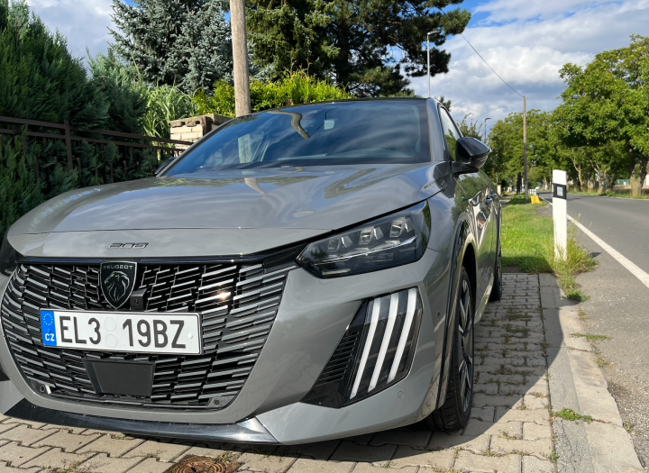

„Dvěstěosmička“ si už prošla (od roku 2012, kdy se začala ještě jako spalovák ve Francii vyrábět) několika proměnami ve své historii a facelift z loňského roku se skutečně povedl, světelný podpis zvýrazňují trojice tenkých lvích drápů, navíc světlomety v této podobě nejenom dobře vypadají, ale také velmi dobře osvětlují silnici před vámi. Novou podobu dostala i zadní světla, prostě model e-208 si s jiným na silnici nespletete, a to ani přes den, ani za tmy.

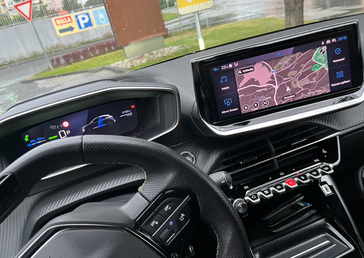

Design je samozřejmě věc osobního vkusu, z mého malého dotazníku mezi přáteli a kamarády/kamarádkami jsem naznal, že nejvíce se tento model líbí ženám (prakticky každé, které jsem se ptal). Ty navíc ocenily zajímavě řešený prostor za volantem, kdy jako řidič dosáhnete snadno na všechny tlačítka a ovládací prvky na velkém 10" dotykovém displeji.
Palubní deska vás jakoby zcela obklopí, ne nadarmo mluví Peugeot o prostoru pro řidiče jako o 3D i-Cockpitu. Mě zaujal i velmi malý, sportovně, laděný volant, který přesto obsahuje řadu dalších tlačítek, kterými můžete ovládat například hlasitost rádia, nebo zapnout hovor na mobilu, pokud ho máte propojený s interním systémem vozu. Pod displejem je i celkem sedm tzv. ovladačů „Toggles switches“, kterými snadno a rychle ovládáte například klimatizaci nebo nastavení proudění vzduchu ve vozu. Velmi pohodlné jsou také sedačky, ze kterých ani při delším cestování nebolí záda.

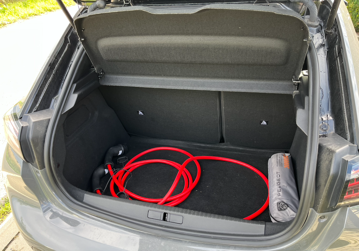

Za velké plus nového faceliftovaného modelu považuji podporu rychlonabíjení (až 100 kW), takže baterii z 20 na 80 % zvládnete nabít za cca 25 minut. My jsme nabíjeli na našem 11 kW wallboxu v garáži připojeném k FVE, a i zde nás překvapila rychlost nabíjení, kdy za cca 2 hodiny jsme nabili baterii za slunečného dne v režimu „Green“ (tedy v tom nejpomalejším) na cca dalších 150 kilometrů.
