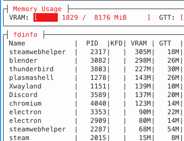

Při hraní na grafikách s malou pamětí se totiž naráží na to, že systém nechá všechny aplikace běžící v počítači (a to nejen ty aktuálně spuštěné uživatelem, ale i různé systémové komponenty) alokovat desítky až stovky megabajtů v paměti GPU pro každou takovou úlohu, a to i když je spuštěná hra. V příkladu ukazovaném v blogpostu zabíraly různé neherní položky v paměti GPU 1829 MB z 8 GB a v případě, že uživatel spustí náročnou hru, neuvolní prostor.
Programy zabírající paměť GPU, aniž by byla spuštěna hra

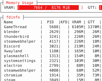

Při ukázkovém spuštění Cyberpunku 2077 tak hra dostala jen 6105 MB a musela používat dalších 1370 MB v operační paměti, což přináší značné propady výkonu.
Přidělení paměti pro Cyberpunk 2077 před zlepšením správy VRAM

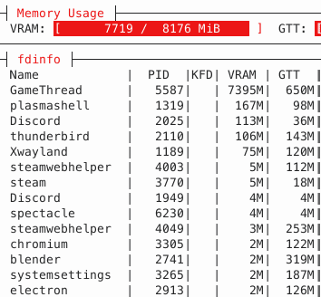

Řešením problému má být komponenta či systémový program nazvaný dmem cgroup controller, který používá funkci cgroups k sofistikovanějšímu řízení alokace grafické paměti jednotlivým úlohám. Využívá toho, že každý program má přidělenu vlastní cgroup, pro kterou lze definovat, zda ji preferovat při přidělování grafické paměti a chránit jeho data před vyhozením z paměti GPU do běžné RAM, což je přesně ten problém, na který zde hra naráží.
Linux běžně nemá dobrou představu o tom, která data by měla mít při přidělování grafické paměti přednost. Nicméně Natalie Vock přidala patche zlepšující chování v jádru a také úpravu komponenty plasma-foreground-booster, která v prostředí KDE automaticky hlídá, která okna jsou v popředí, a takovým dává jim prioritu. Zatímco v původní verzi řídila jenom prioritu aplikace pro využití CPU, nově byla přidána i schopnost prioritizovat proces pro potřeby přidělení paměti GPU. Když je spuštěná nějaká hra, dostane tím pádem prioritu před ostatními programy na pozadí včetně třeba webového prohlížeče, který by jinak mohl dost paměti zkonzumovat.
Využitím této schopnosti lze docílit toho, že správa grafické paměti při běhu hry vytěsní z grafické paměti nikoliv část dat hry, ale data ostatních programů, které během hraní typicky stejně běží jen na pozadí nebo minimalizované a není tak třeba jejich data ponechávat v paměti GPU. S touto úpravou pak Cyberpunk 2077 ve stejné situaci jako v prvním případu dostane přiděleno 7395 MB, což je přesně velikost paměti, kterou si hra vyžádala. Naopak se výrazně omezí množství paměti zabrané neherními „příživníky“. Výsledkem by mělo být mnohem plynulejší hraní bez propadů FPS způsobených tím, že data nebyla v paměti GPU, ale jenom v pomalé operační paměti počítače.
Přidělení paměti pro Cyberpunk 2077 po zlepšení správy VRAM
