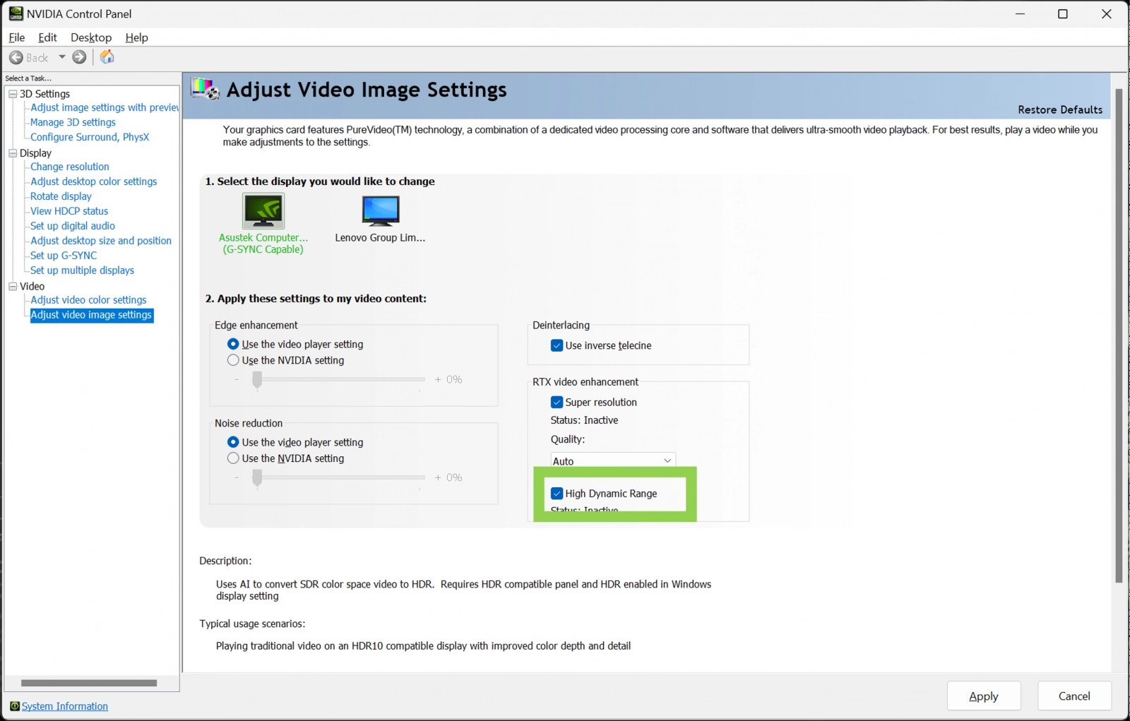

V Chromu pro všechny GeForce RTX
Funkce RTX Video Super Resolution by zřejmě měla fungovat současně s funkcí RTX Video Super Resolution (AI upscalingem), opět je dostupná v internetových prohlížečích založených na Google Chromu (tedy i MS Edge) na platformě Windows. Zapnout se dá na stejném místě v ovladačích, kde teď přibyla volba „High Dynamic Range“. Jako předpoklad pro aktivaci tohoto HDR filtru je zřejmě nutné mít zapnutý i upscaling, musíte tedy mít vedle tohoto zaškrtávátka aktivní i „Super Resolution“.
Zapnutí funkce RTX Video HDR v ovládacích panelech ovladačů Nvidia
Autor: Nvidia
Aby filtr mohl dělat svoji práci, musíte mít HDR monitor, přesněji monitor, který podporuje formát obrazu HDR 10 (či HDR 10+). Výstup bude tedy kódovaný v tomto formátu. HDR zobrazení také musí být zapnuté v prostředí operačního systému.
Filtr používá akceleraci na tensor jádrech grafik GeForce, takže je dostupný jen pro majitele karet řady GeForce RTX 2000, 3000 a 4000 (tedy i nejstarší generace Turing).
