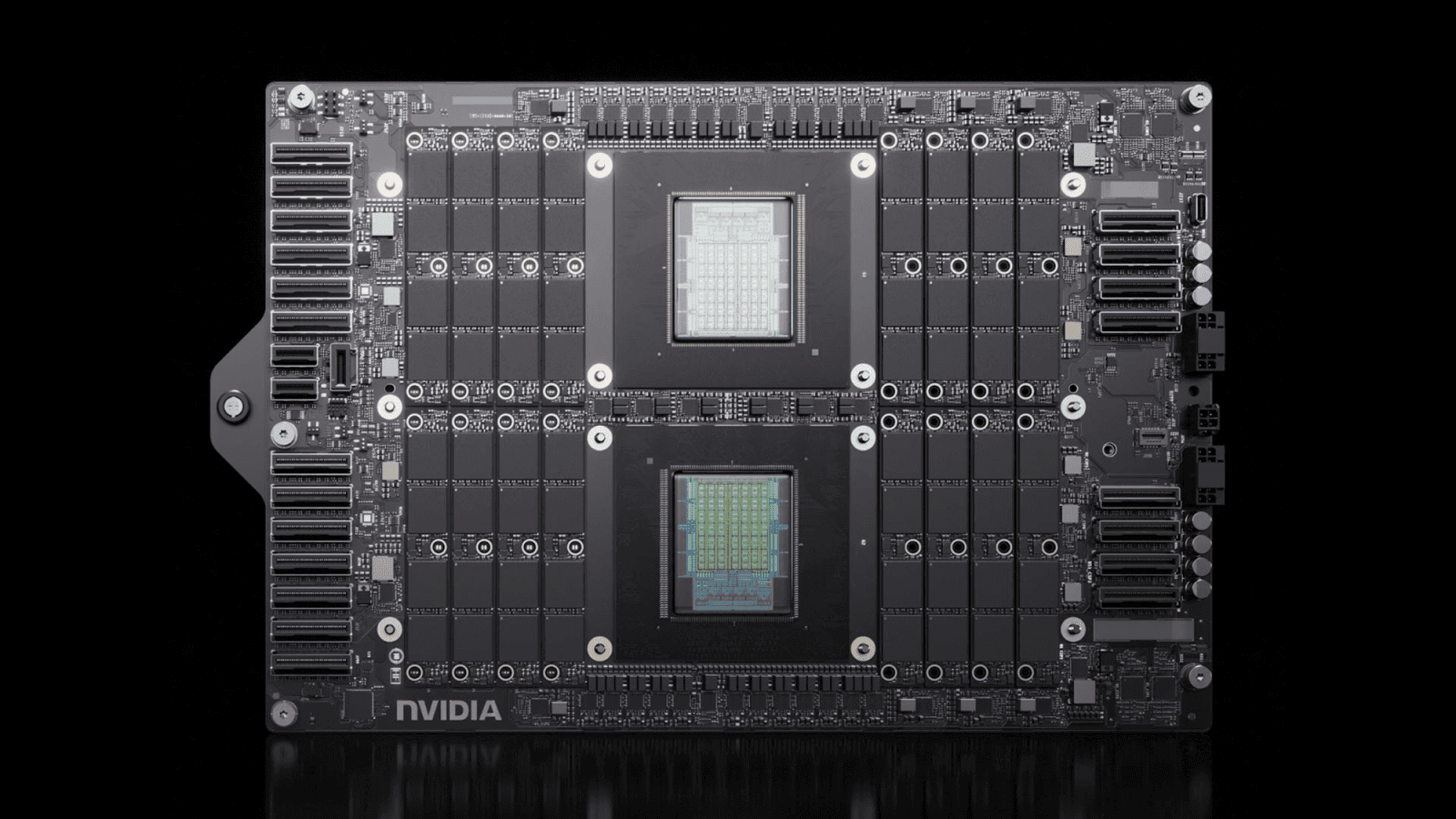

Deska s procesory Vera
Autor: Nvidia

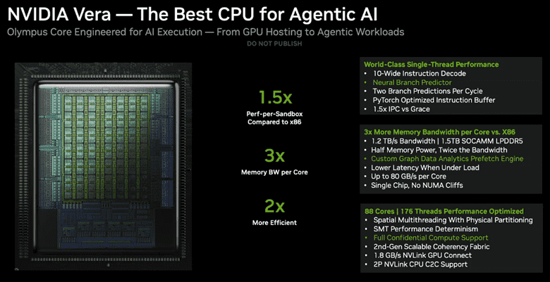

Slajd k procesorům Nvidia Vera
Autor: Nvidia, via: Tom's Hardware
Nvidia toho dále o jádrech říká relativně málo. Víme, že používají vedle zmíněné L3 cache také 2MB L2 cache privátní pro každé jádro (u Grace to byl jen 1 MB). Jádro má údajně podobně jako nejnovější architektury Armu a Applu údajně schopnost dekódovat 10 instrukcí za cyklus. Frontend má mít zdvojený prediktor větvení, tedy schopnost zpracovat dvě větvení za cyklus, nebo vyhradit jeden prediktor pro každé z vláken při použití SMT.
Jádra by měla mít poměrně dobrý hrubý výkon v SIMD výpočtech – Nvidia podobně jako Arm u jádra Cortex-X925 nasadila šest pipeline se 128bitovou šířkou. Ač tedy procesor podporuje instrukce SVE2 (mezi nimiž jsou i operace s hodnotami FP8 pro AI kód), nevyužívá jejich možnost práce s většími šířkami vektorů. Procesory x86 tedy budou mít v hrubém výpočetním výkonu pořád hodně velkou výhodu díky 512bitovým jednotkám AVX-512.
Součet všech vykonávacích jednotek v backendu, tedy ALU, jednotek pro větvení a SIMD/FPU pipeline, ale zřejmě mimo AGU a load/store jednotek, prý má být minimálně 14. Takže vedle 6 SIMD pipeline by to mohlo být 8 ALU – kvůli SMT asi jednotky budou vždy v sudých počtech. Výkon na 1 MHz („IPC“) má být o 50% vyšší než u jádra Neoverse-V2 v Grace – ale nevíme, zda je to včetně SMT.

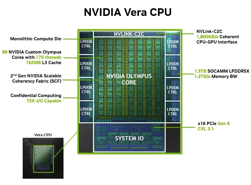

Čiplety
Procesor je disagregovaný do více čipletů. Jádra jsou na jednom centrálním kusu křemíku. Vedle něj je po stranách osm malých čipletů s paměťovými řadiči – Vera má velmi široké paměťové rozhraní o šířce 1024 bitů (ekvivalent 16kanálových pamětí v tradiční terminologii) a opět používá paměti typu LPDDR, čímž se vymyká z klasické koncepce serverů. Propustnost RAM má být 1,2 TB/s (což by implikovalo, že je použitá paměť LPDDR5X-9600) a kapacita až 1,5 TB. Osazuje se v modulech SOCAMM, kapacitu lze tedy měnit podle libosti.
Nvidia Vera
Nvidia Vera
Autor: Nvidia, via: ServeTheHome
Dále je k centrálnímu čipletu přilepený čiplet s konektivitou NVLink-C2C, která slouží k propojení s dalším procesory nebo s GPU. Její propustnost může být až 1,8 TB/s. Oproti němu je pak větší System I/O čiplet, který implementuje různé řídící a doplňkové funkce a bloky, které jsou potřeba k vytvoření plnohodnotného SoC, ale také obsahuje řadiče PCI Expressu 6.0. Ty alternativně podporují také koherentní konektivitu CXL 3.1.

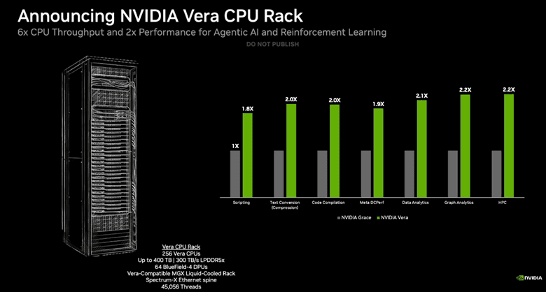

Firma zatím nesdělila frekvence, cenu ani TDP. V prodeji prý má být jen jedna konfigurace s 88 jádry, bez nějaké větší variability modelů. Podle Nvidie má výkon procesoru být až 1,5× lepší než nejmenovaného konkurenčního x86 CPU pro servery v Nvidií definovaných AI úlohách a prý jsou až dvakrát energeticky efektivnější než „jakékoli ostatní procesory“.
Jde samozřejmě o oficiální benchmarky, které mohou být silně selektivní a různě přikrášlené. Nvidia dala vedle toho také předběžný přístup k procesoru firmě Red Panda, která provedla nějaké další testy proti procesorům Epyc 9004 a 9005. Ale i tyto jsou asi aspoň částečně marketingového charakteru a přibližují jen některé typy úloh – nejde o nezávislý test.
Oficiální benchmarky procesoru Vera proti předchozí generaci Grace
Nvidia bude procesory Vera používat v rackových systémech NVL72 s GPU Rubin, ale bude je nabízet v rackových systémech s 1U servery, s až 8 procesory na jeden 1U server, v celém racku má být 256 procesorů Vera, což bude vyžadovat chlazení vodou.
Kromě Nvidie ale má servery či desky pro ně údajně nabízet i víc dalších výrobců (mezi nimi Dell, HPE, Supermicro, Lenovo), takže servery s procesorem Vera nebudou exkluzivní produkt jen Nvidie.
