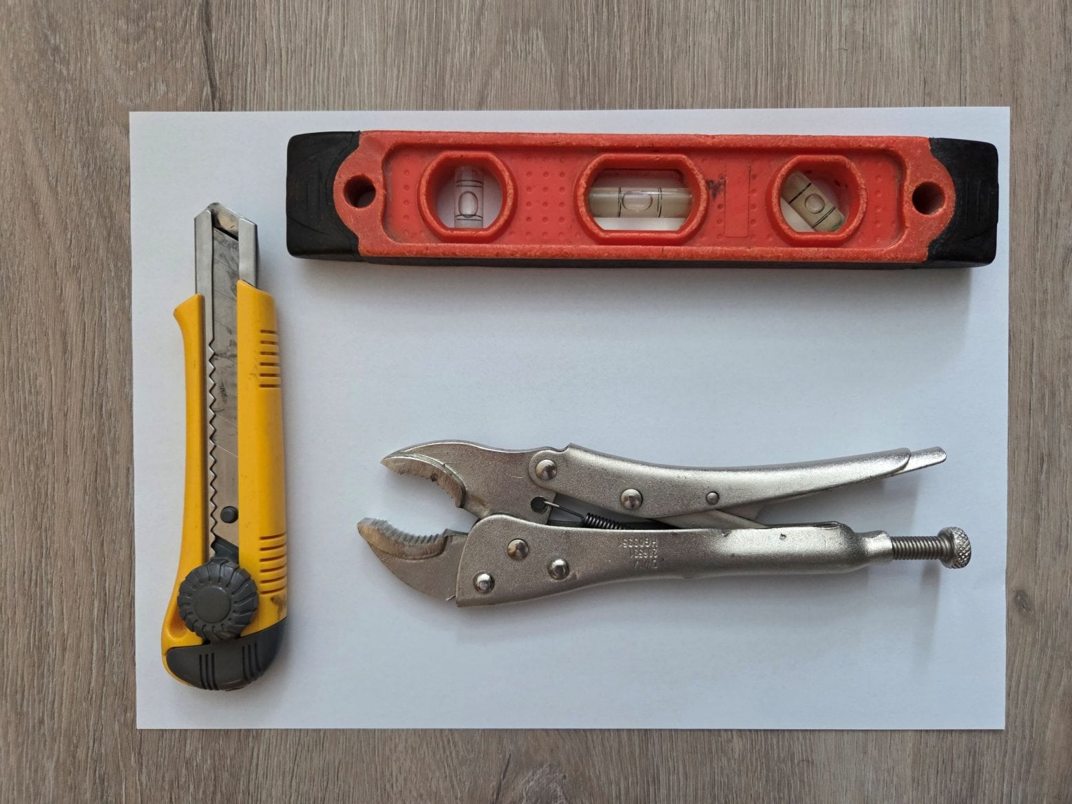

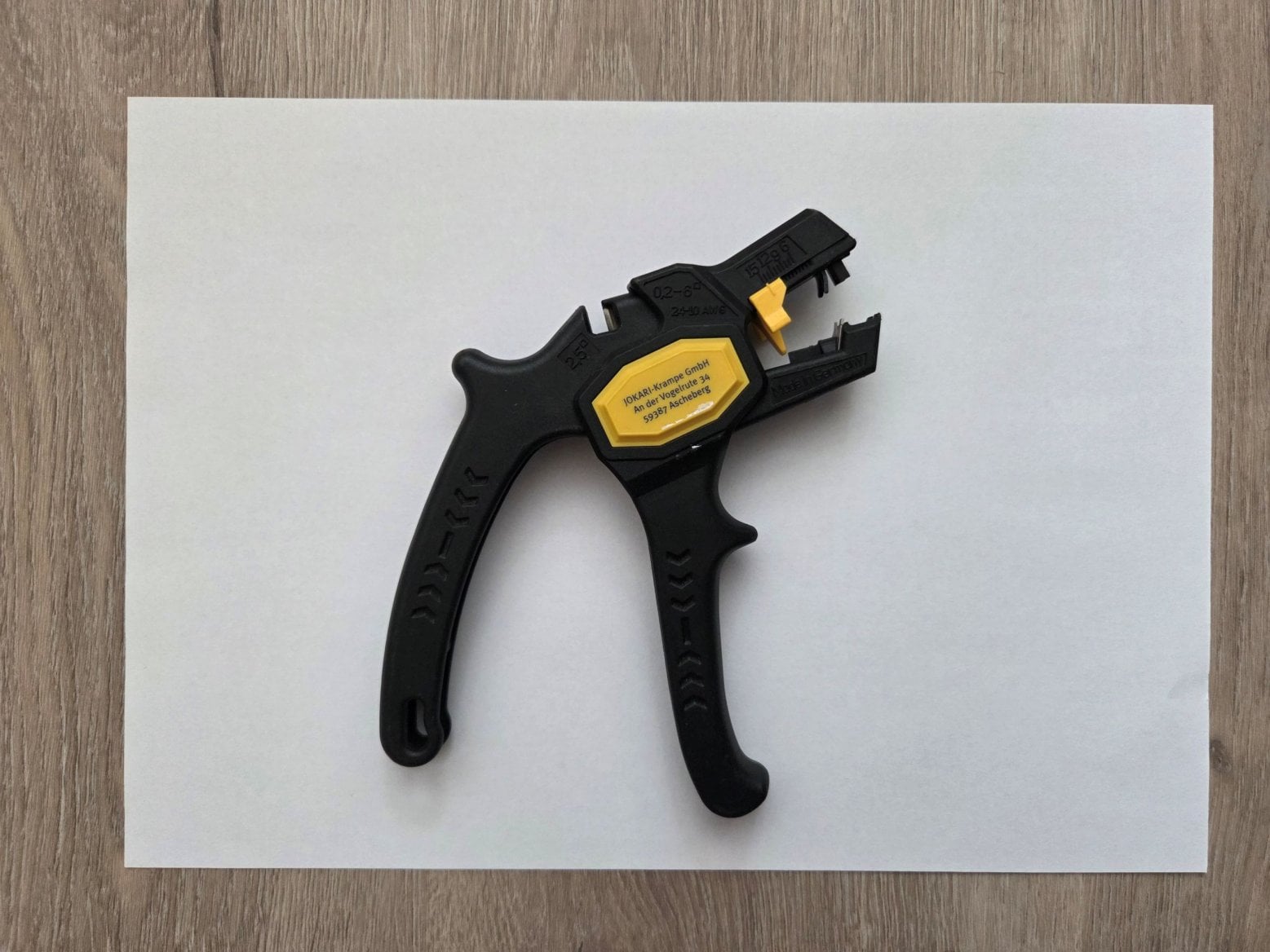

Aby Tooltrace správně odhadl velikost nářadí, budete potřebovat onen běžný list papíru o formátu A4. Ten poslouží jako referenční měřítko. Položte na list papíru (nebo okolo něj) všechny nástroje, kterým chcete vyrobit domeček a celek vyfoťte shora. Čím kolmější fotka, tím přesnější výsledek.

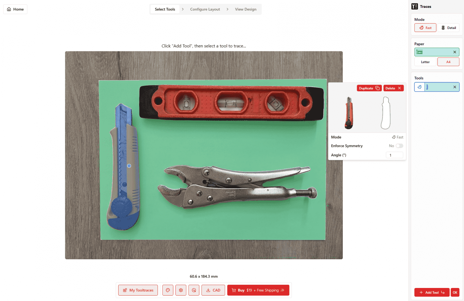

Následuje označení rohu papíru. Ve většině případů to zvládne umělá inteligence sama, takže vy případně jen dolatíte drobné odchylky nebo vše rovnou potvrdíte. Pak klikněte na Add Tool (přidat nástroj) a myší najeďte na první položku na fotce. AI ji opět obvykle sama rozpozná a správně ohraničí. Pokud ne, máte možnost obrys ručně doladit. Stejným způsobem pak označte všechno nářadí.

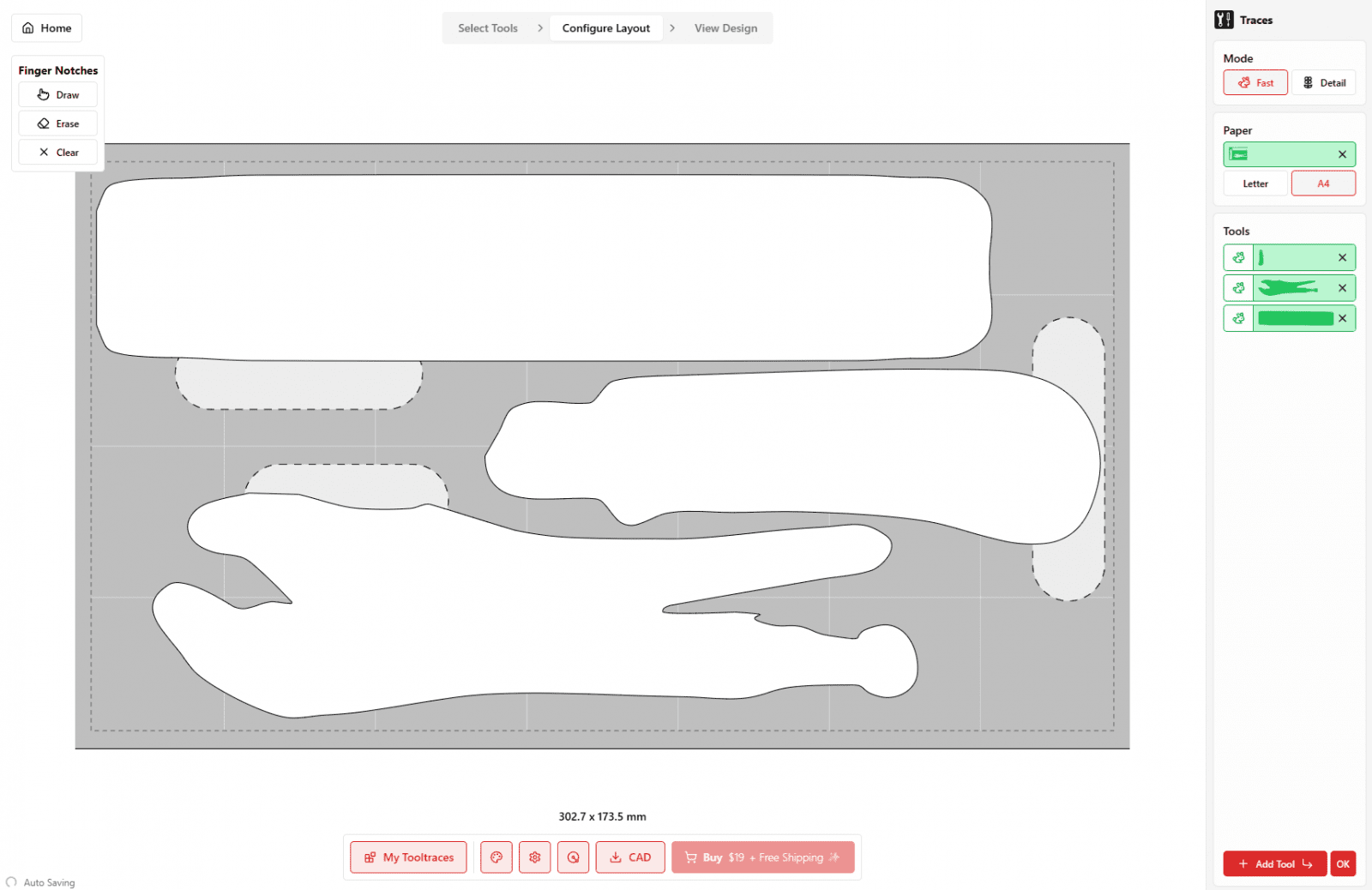

Dalším krokem je sekce Configure Layout (přizpůsobení rozložení). Tady si můžete s návrhem pohrát – posouvat, otáčet, měnit pořadí, přidávat zapuštěné otvory, aby se nástroje z organizéru snadněji vyndávaly. Nezapomeňte kliknout na ozubené kolečko, nastavit systém Gridfinity, jednotky v milimetrech a hloubku zapuštění. Pokud chcete, můžete ještě upravit offset, tedy vzdálenost obrysu od samotného nástroje.
Tooltrace.ai vytvoří organizér do šuplíku z fotky
Zde upravte rozložení nástrojů a případně přidejte zapuštění pro snadnější uchopení.

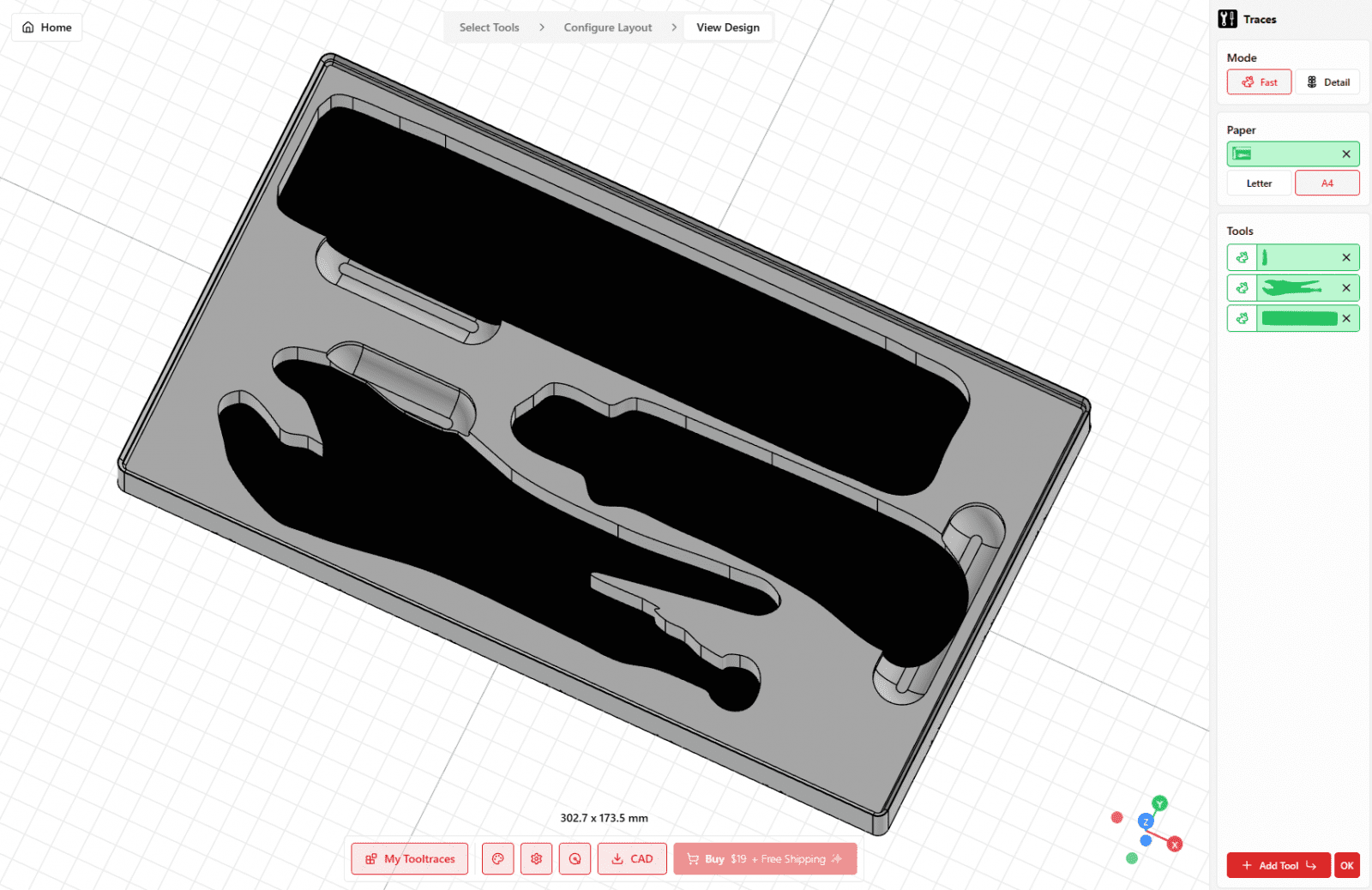

Jakmile jste zde hotovi, přepněte se do další sekce View Design (náhled designu). Uvidíte kompletní 3D model organizéru, který si zdarma stáhnete v různých formátech (STL, STEP, 3MF a další).

Finální výsledek vidíte v poslední sekci View Design
Autor: Cnews (Dominik Dobrozenský)
Díky systému Gridfinity pak můžete jednotlivé díly kombinovat, seskupovat nebo doplňovat podle vlastních potřeb. Na MakerworlduPrintables najdete desítky hotových Gridfinity systémů. Případně můžete využít i jakéhokoliv generátoru pro vytvoření vlastního, na míru šitého.

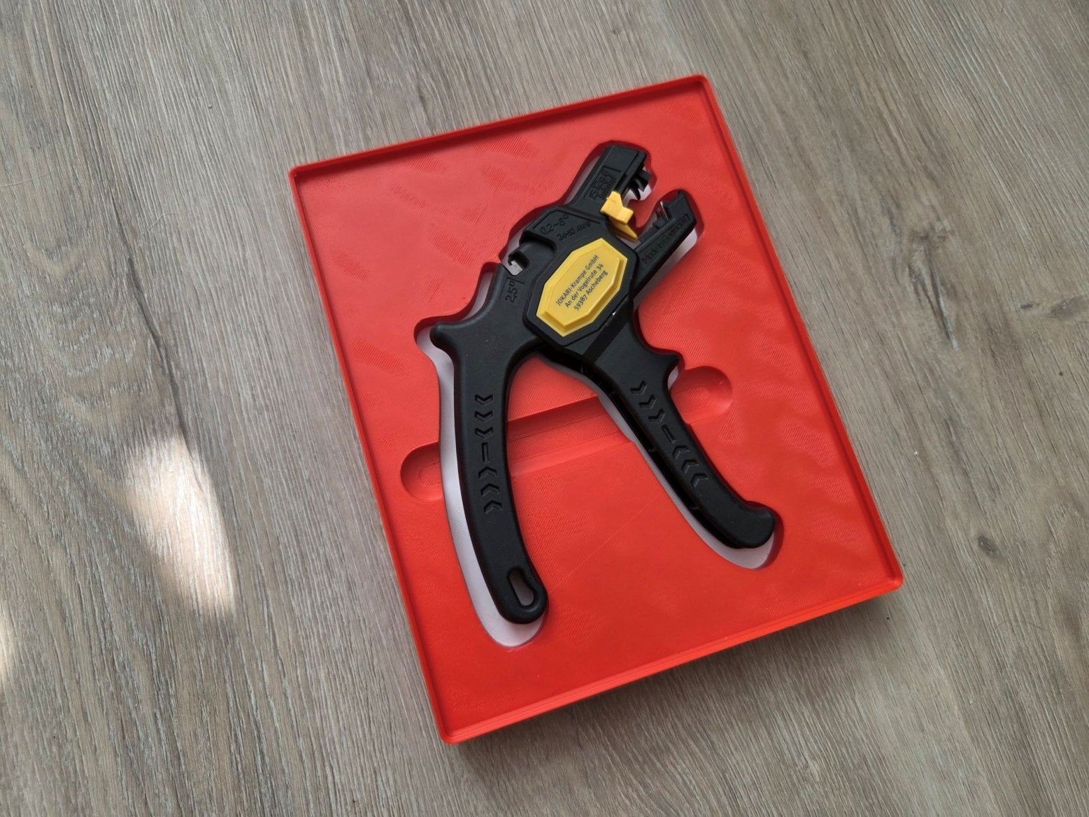

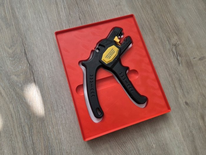

A takto už vypadá hotový organizér, který jsem na zkoušku navrhl a zkušebně vytiskl na odizolovací kleště Jokari s offset distance na medium a zapuštěnými otvory pro snadnější úchop. Osobně mi medium offset distance přijde až moc a při příštím tisku zvolím small.
Hotový a vytisknutý výsledek na 3D tiskárně
