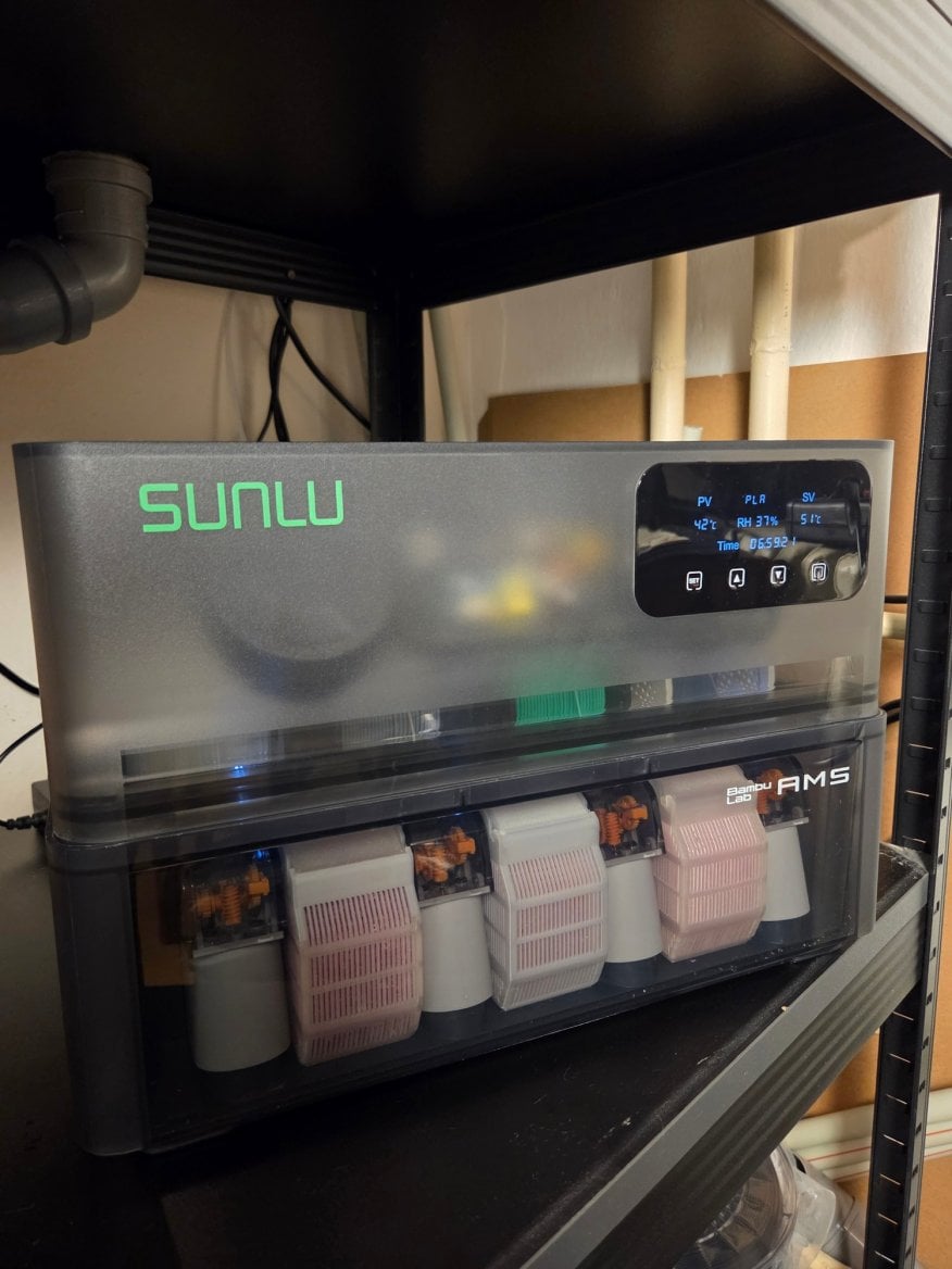

Sunlu AMS Heater dokáže proměnit obyčejnou AMS jednotku v sušicí stanici pro filamenty, čímž šetří prostor, čas i starosti při tisku pokročilejších materiálů. Pár much se ale přesto najde.
Sunlu AMS Heater je v kategorii sušiček filamentů tak trochu rarita. Zatímco ostatní modely nabízí prakticky hotové řešení k okamžitému použití, AMS Heater (jak ostatně název napovídá) potřebuje k plné funkčnosti AMS jednotku od Bambu Lab.
Výměnou horního víka totiž uděláte z běžného AMS plnohodnotný systém se sušičkou, který vám ušetří spoustu času i nervů s tiskem náročnějších materiálů.

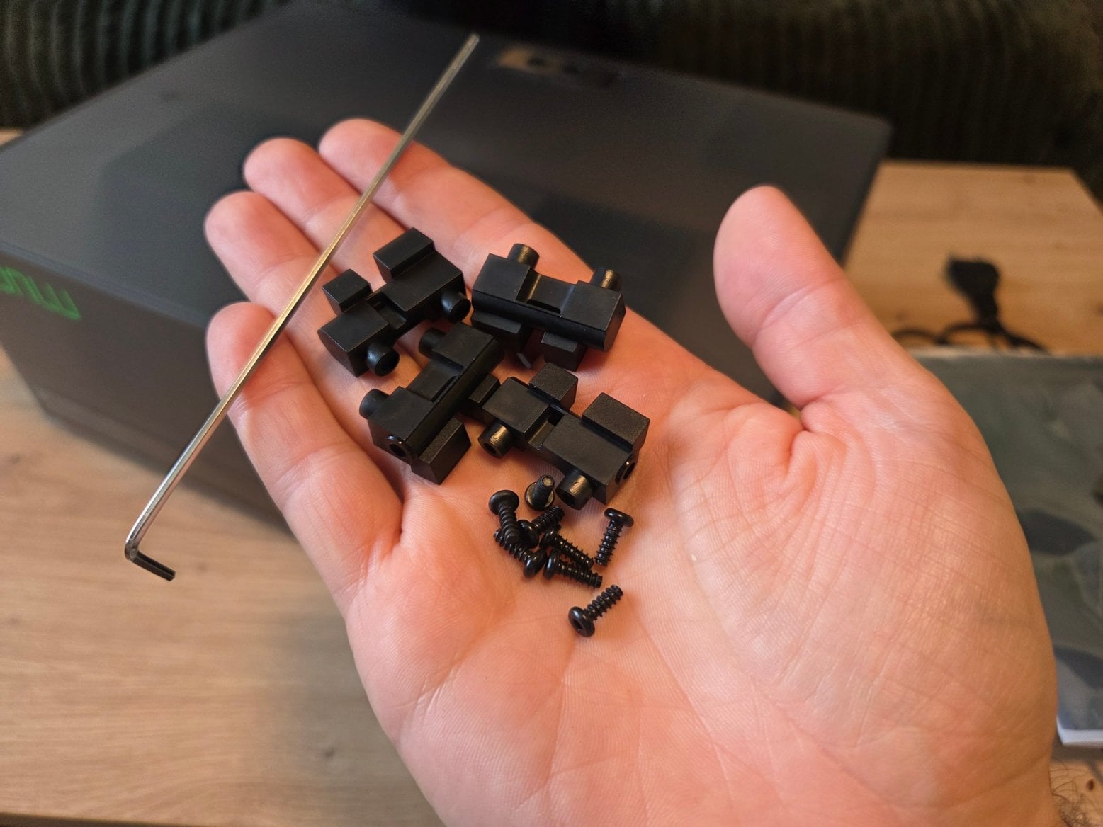

Sunlu dává do krabice mimo samotnou sušičku také vše potřebné pro výměnu původního víka. Nedílnou součástí je tak napájecí kabel (s délkou 1,5 metru), ale také dlouhý imbus, náhradní prořezávací šrouby a dvě sady plastových spojníků pro případ, že by se vám některý poničil.

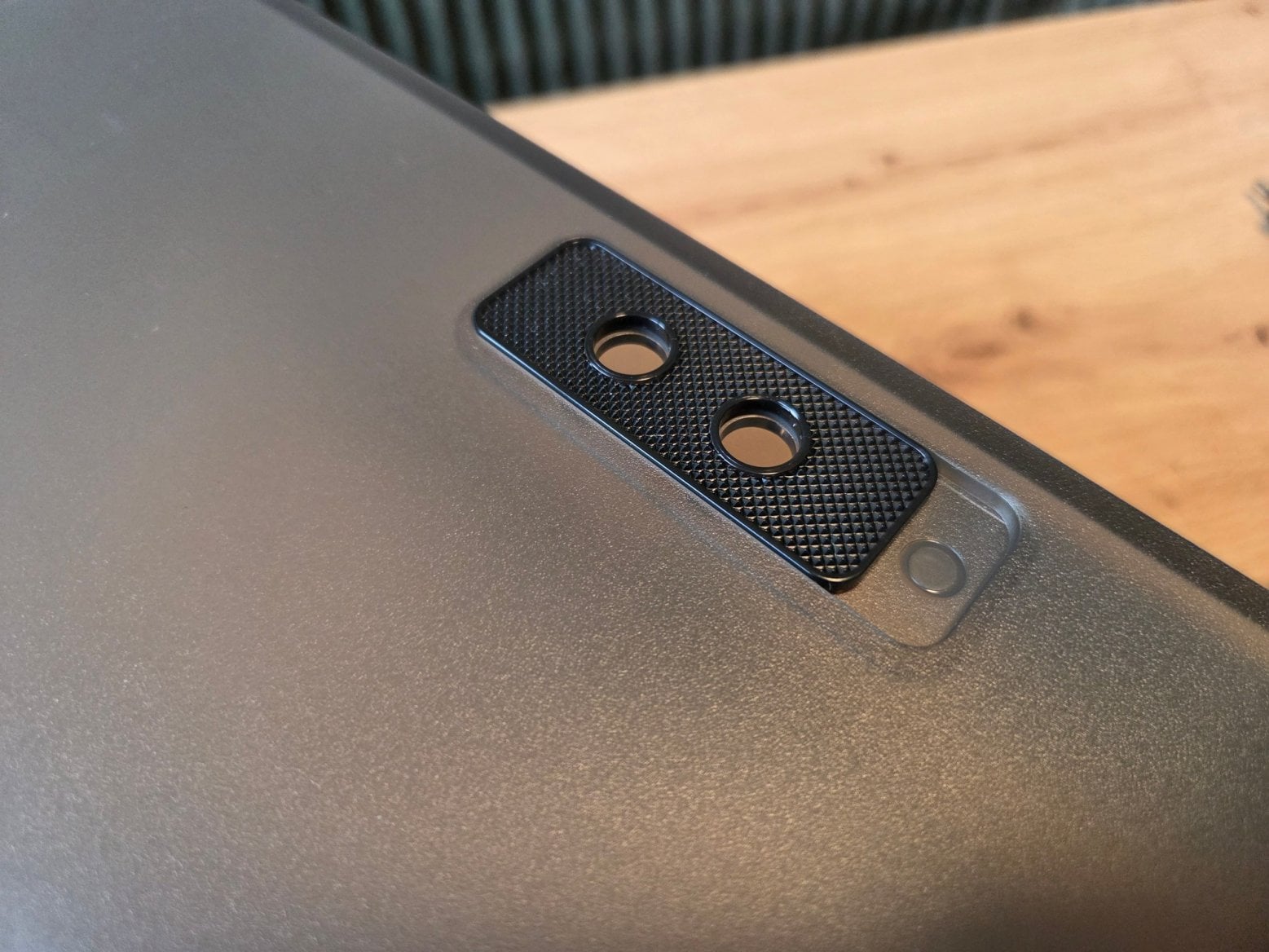

Samotná instalace je pak poměrně jednoduchá. Nejprve imbusem odšroubujete původní víko AMS (k šroubům se dostanete ze spodní strany). Poté nasadíte dvojici spojníků ve správné orientaci na kovovou kulatinu, přiložíte nové víko na AMS jednotku a pomocí dodaných šroubů celou sestavu zpevníte. Nakonec stačí už jen připojit napájecí kabel a jste připraveni sušit.

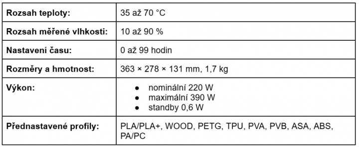

Parametry:
Sunlu AMS Heater parametry
Parametry sušičky filamentů Sunlu AMS Heater
Autor: Cnews (Dominik Dobrozenský)

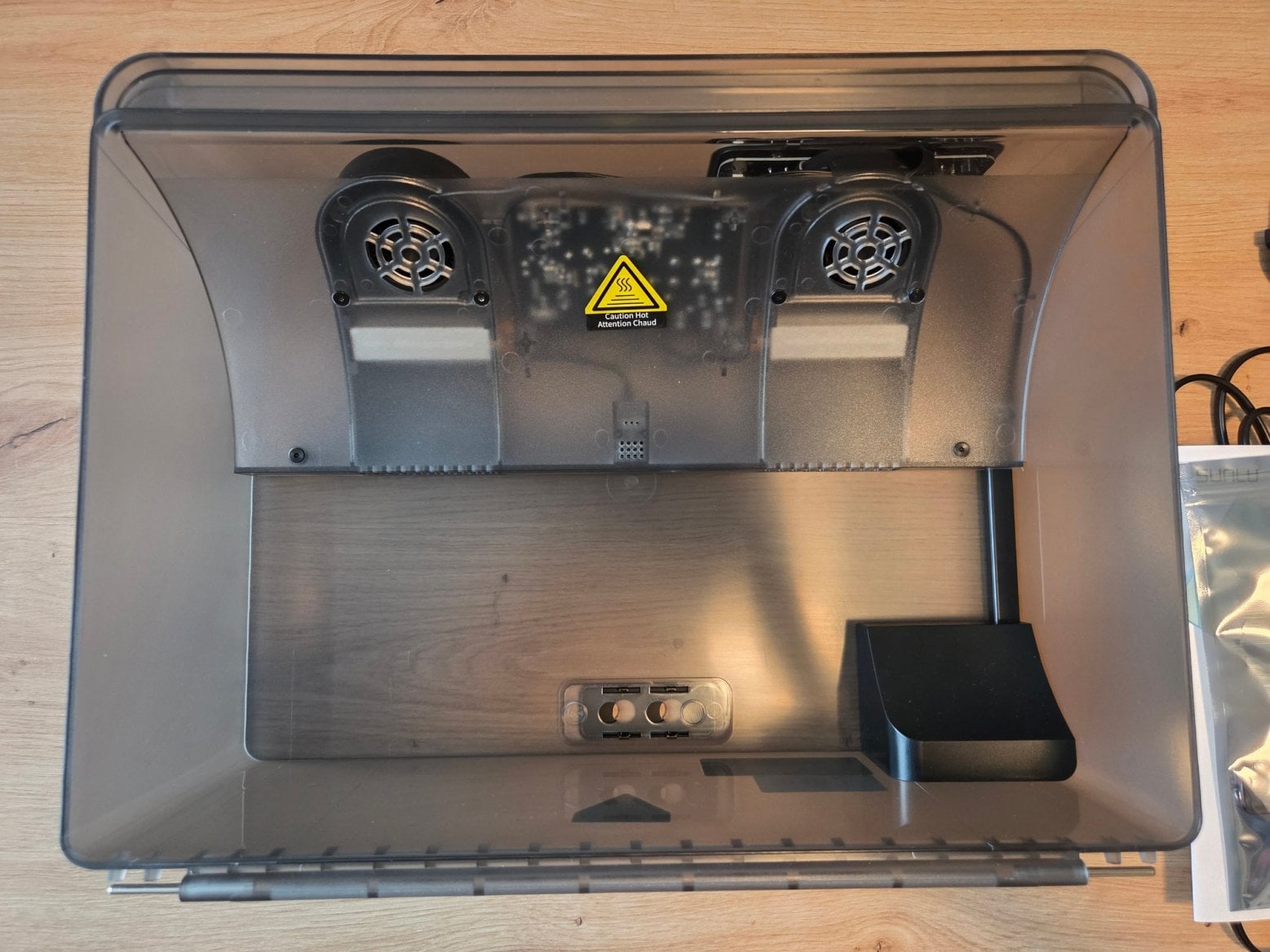

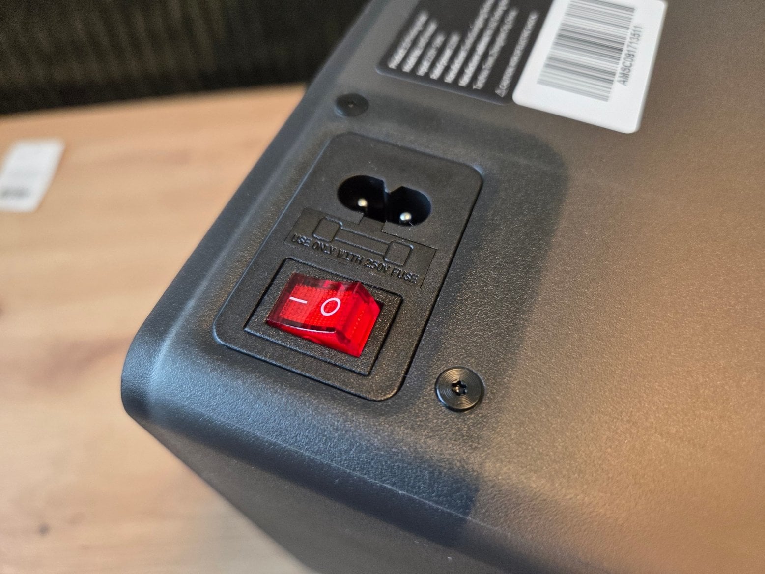

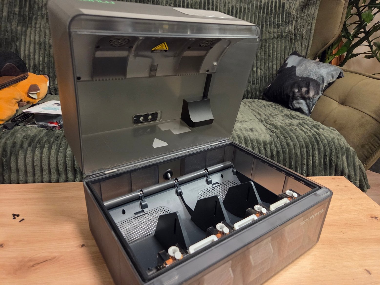

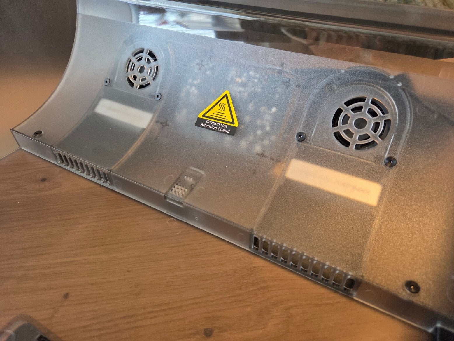

Přestože se jedná o ryze čínský výrobek, kvalita zpracování není vůbec špatná. Plastové tělo je pevné, dobře sedí a také vnitřní uspořádání komponent je navrženo poměrně chytře. Tedy až na zapínací tlačítko, které bych osobně uvítal v přední části nebo alespoň na boku čistě z praktičtějšího hlediska. Trochu škoda je také matného těla, které brání pohledu dovnitř, takže zvenku nepoznáte, jaké barvy zrovna sušíte.

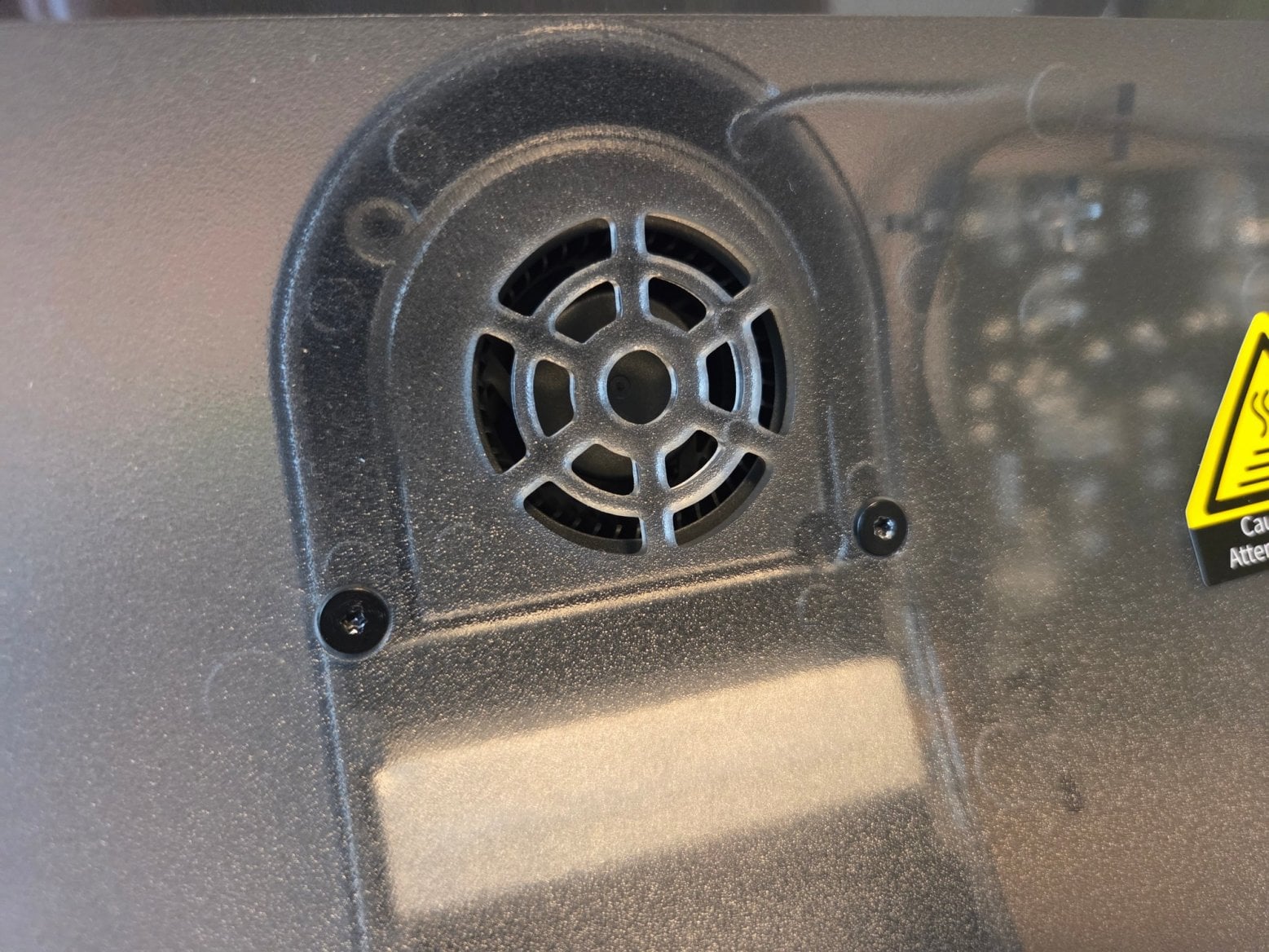

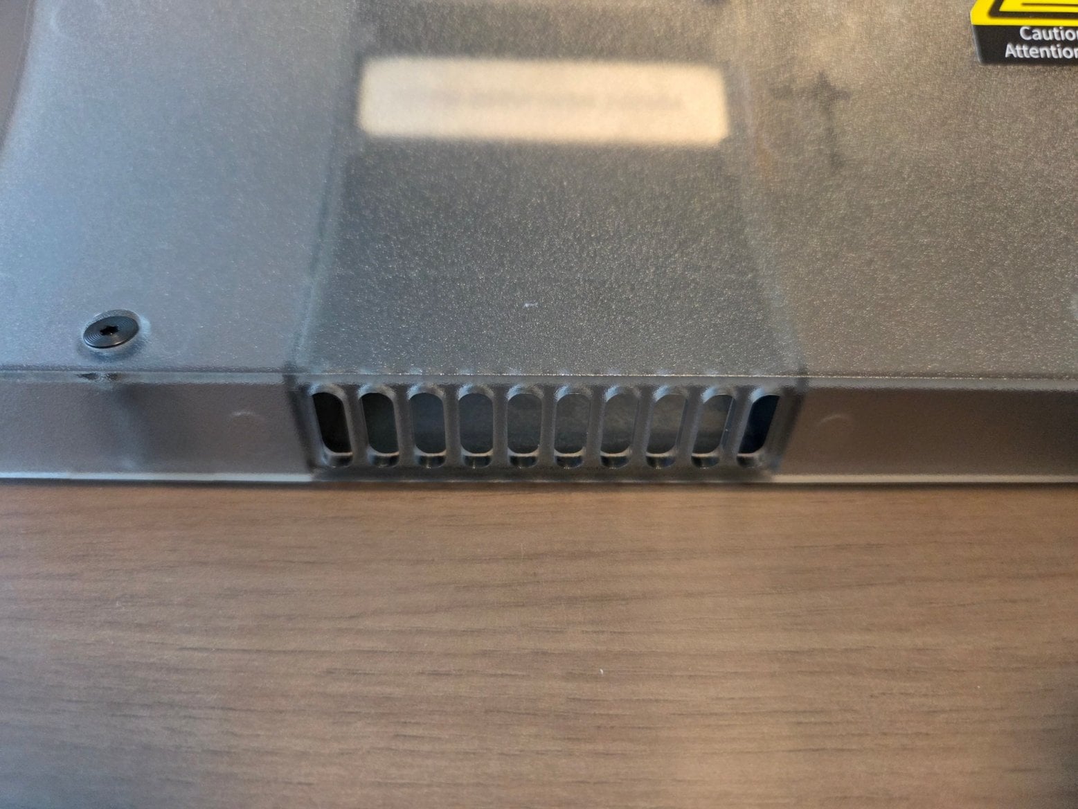

Tím však moje výhrady končí. Sušička je celkově skvěle zpracovaná, nic nevrže a konstrukce působí robustně. Dvojice ventilátorů s topným tělesem navíc zanechává dobrý dojem nejen svým výkonem, ale i nízkou hlučností. Sunlu zároveň doporučuje ponechat horní ventilační otvor při provozu maximálně otevřený, aby byla zajištěna správná cirkulace vzduchu uvnitř komory.

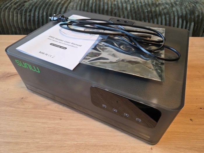

Ovládání sušičky je v podstatě docela jednoduché, přesto alespoň doporučuji mrknout do přibaleného návodu. Ovládání probíhá skrze dotyková tlačítka a LED displej, který zobrazuje aktuální vlhkost, zvolený profil a zbývající čas sušení.

Sušičku zapnete krátkým stiskem hlavního tlačítka, dvojklikem ji naopak okamžitě vypnete. Také je dobré mít v paměti, že sušička nemá žádné „potvrzovací akce“. Po zapnutí se okamžitě začne nahřívat na nastavenou teplotu. Tlačítky SET a šipkami nahoru/dolů pak můžete vybírat mezi přednastavenými profily pro různé typy filamentů, případně si teplotu upravit manuálně podle sebe.

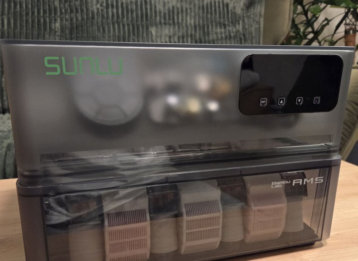

Sunlu AMS Heater
Víko nijak nebrání běžnému používání AMS jednotky
Během chodu je sušička poměrně tichá a její zvuk snadno zaniká v běžném ruchu 3D tiskárny. Po dokončení sušení se nejdříve sama ochladí na běžnou teplotu a po několika minutách nečinnosti se sama automaticky vypne.

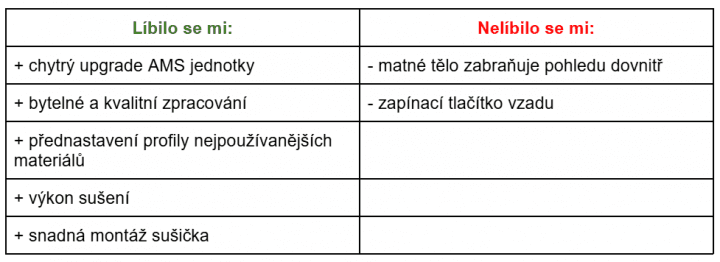

Sunlu AMS Heater klady a zápory
Klady a zápory Sunlu AMS Heater
