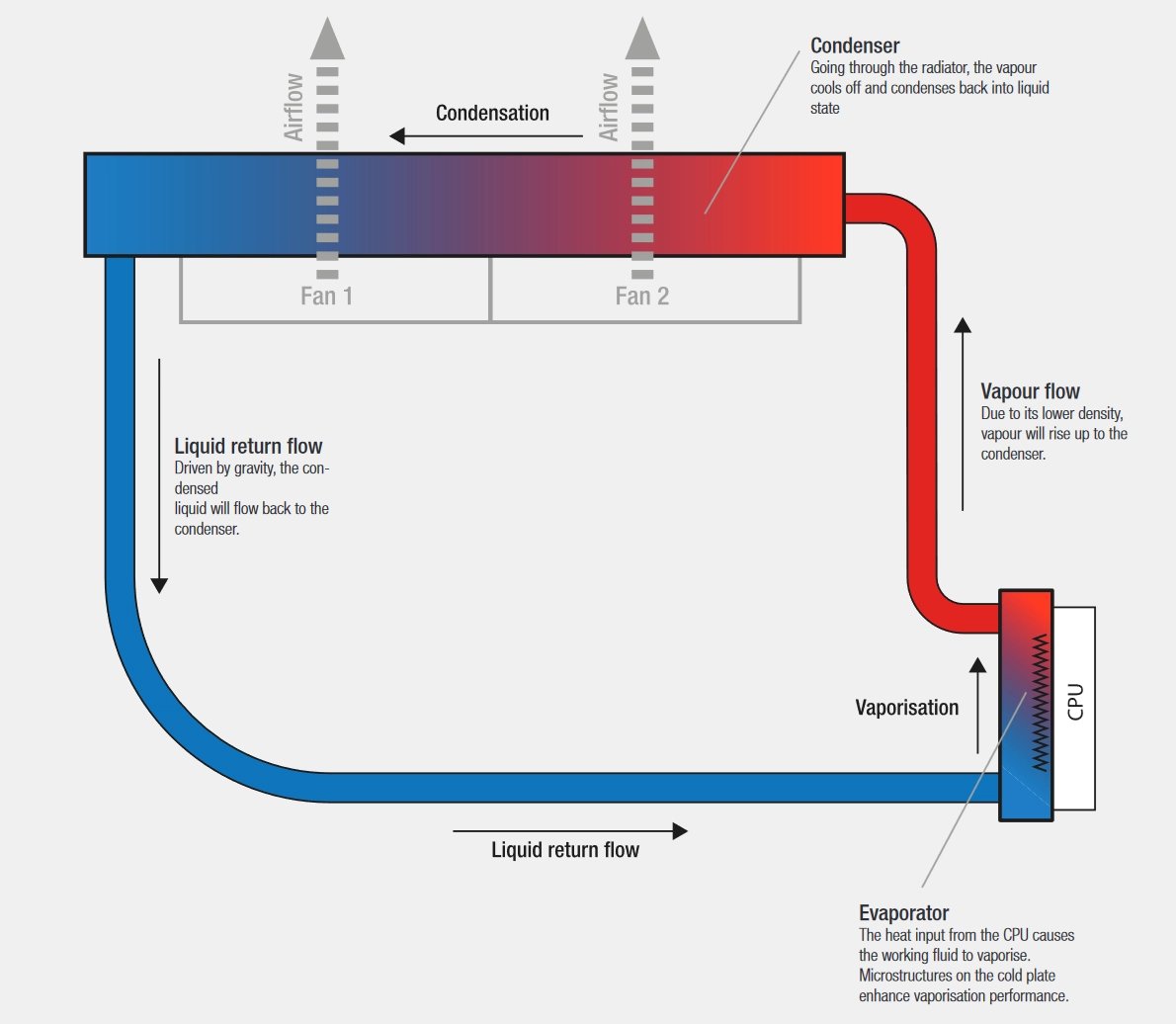

Tento chladič používá princip tzv. termosifonu a Noctua na vývoji spolupracuje s firmou Calyos. Princip je takový, že místo čerpadla pohánějícího kapalinu se využívá samovolného proudění, které je způsobeno rozdíly v teplotě a tím v hustotě kapaliny. Tyto rozdíly vytvoří právě ohřívání kapaliny od topícího procesoru.
Termosifonový AIO chladič má klasický blok osazený na CPU, v kterém se kapalina ohříváním odpařuje (využívá toho, že odpaření absorbuje velké teplo – skupenské teplo varu – což funguje mnohem lépe než pouhé ohřátí kapaliny o několik stupňů). Teplá pára stoupá, čehož chladič využívá tím, že ji vede hadicí k radiátoru. Ten patrně bude muset být vždy osazován nad procesor. V radiátoru se pára kontaktem s žebry ochladí a kondenzuje, hadicí je z něj zase sbírána výstupním terminálem (ten je podle schématu položen nízko tak, aby kapalina sama odtékala, zatímco vstupní terminál přivádějící páru je vysoko) a odváděna zpátky dolů do bloku na procesoru, aby zopakovala celý cyklus.
Princip termosifonového chlazení
Autor: Noctua
Lze říct, že termosifonové chlazení používá velmi podobný efekt jako heatpipe, dnes běžně používané na všech vzduchových chladičích. Chladič však závisí na gravitaci, při montáži je třeba posadit radiátor na vršek skříně nad procesor, ale také asi bude třeba hlídat správnou orientaci bloku na CPU, tj. aby výstup byl výš a vstup níž. V klasické skříni typu tower jde o něco akceptovatelného výměnou za výhody tohoto principu. Je jen třeba pamatovat, že počítač při provozu má stát, ne ležet.
