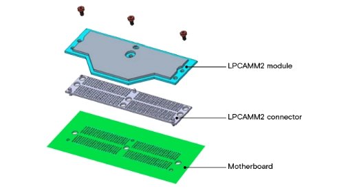

Paměťový modul se do konektoru zasunuje podobně jako procesor, tedy už ne z boku, ale shora. Tento typ modulů by se mohl dostat i do velmi tenkých notebooků, které kvůli místu raději používají připájené paměti. Za nevýměnnými pamětmi ovšem někdy stojí i obchodní stránka, uvidíme tedy, jak se k tomu výrobci postaví.

Modul LPCAMM2 a konektor na základní desce
Autor: Micron
Micron podotýká, že je to vlastně největší změna ve formátu RAM pro osobní počítače od chvíle, kdy se v noteboocích objevily SO-DIMMy.
LPCAMM2 má datovou šířku 128 bitů a zastoupí tak oba dva moduly SO-DIMM pro dvoukanálové zapojení. Výhoda použití pamětí LPDDR je, že lze dosáhnout mnohem nižší pohotovostní spotřeby, podle Micronu až o 80 % proti DDR5 (v nečinnosti, nízké zátěži a během spánku). V noteboocích, které doteď používaly paměti DDR4 a DDR5 v modulech, tedy LPCAMM2 s LPDDR5X, může výrazně zlepšit výdrž na baterii. Moduly jsou na druhou stranu menší a mechanicky jednodušší než SO-DIMMy.
