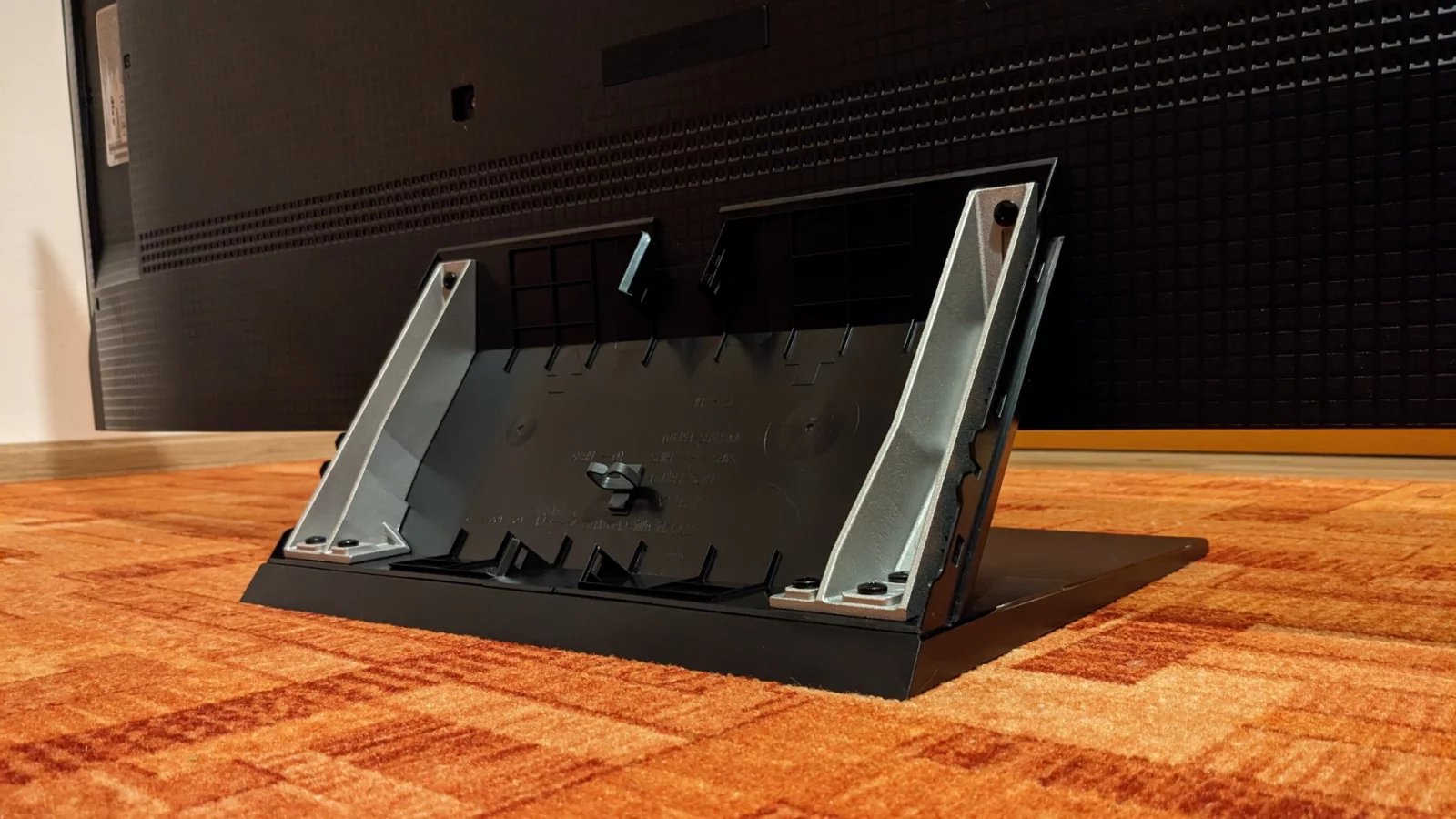

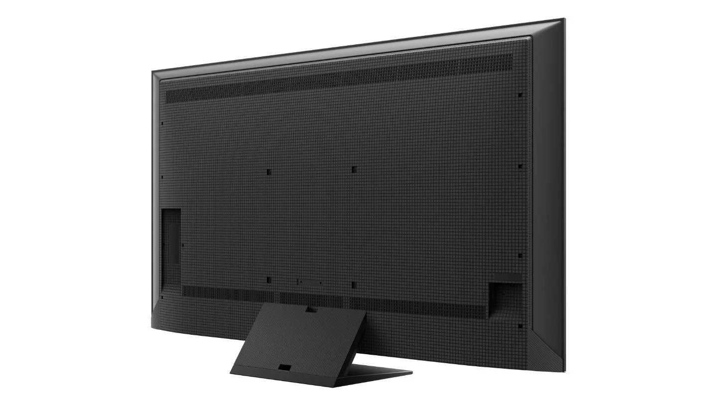

Pro instalaci televizoru je lepší, když jste dva, středový stojan však našroubujete během chvíle pomocí pár šroubů. Celou váhu pak drží dvě kovové výztuhy uvnitř stojanu, který lze využít i pro jednoduchý cable-management. Jde rozhodně o jeden ze snadněji „rozbalitelných“ televizorů.

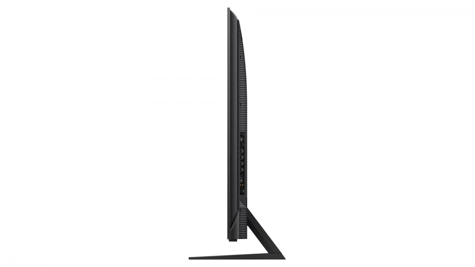

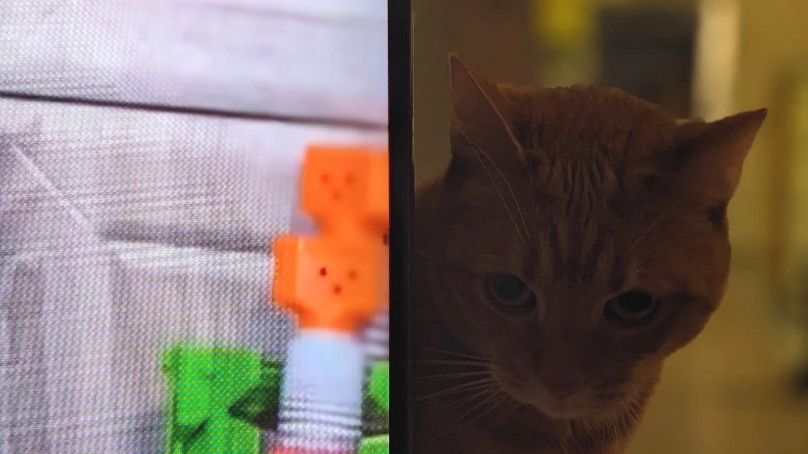

Zadní část televizoru je plastová, přední má vzhled kartáčovaného titanu. TCL osadilo všechny úhlopříčky centrálním stojanem, pouze 98″ diagonála má nohy po stranách. TCL uvádí jako jednu z výhod bezrámečkové provedení, což je trochu nadsázka. Bez rámečku nejsou ani top modely, v tomto případě je vedle obrazu ještě 8 mm černého proužku.

Reálná tloušťka rámečků

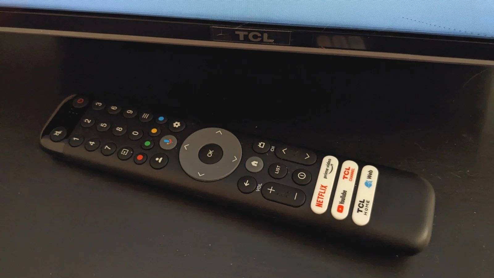

Dálkový ovladač není moc ergonomický, ale to platí i pro většinu ostatních značek. Nad směrovým křížem najdete třeba užitečné tlačítko pro přepínání profilů v Google TV. „Streamovací“ tlačítka dole potom obsahují Netflix, Prime Video a YouTube.

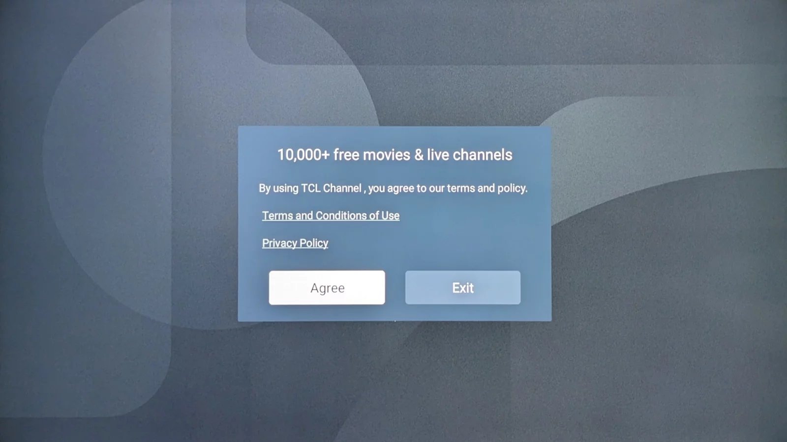

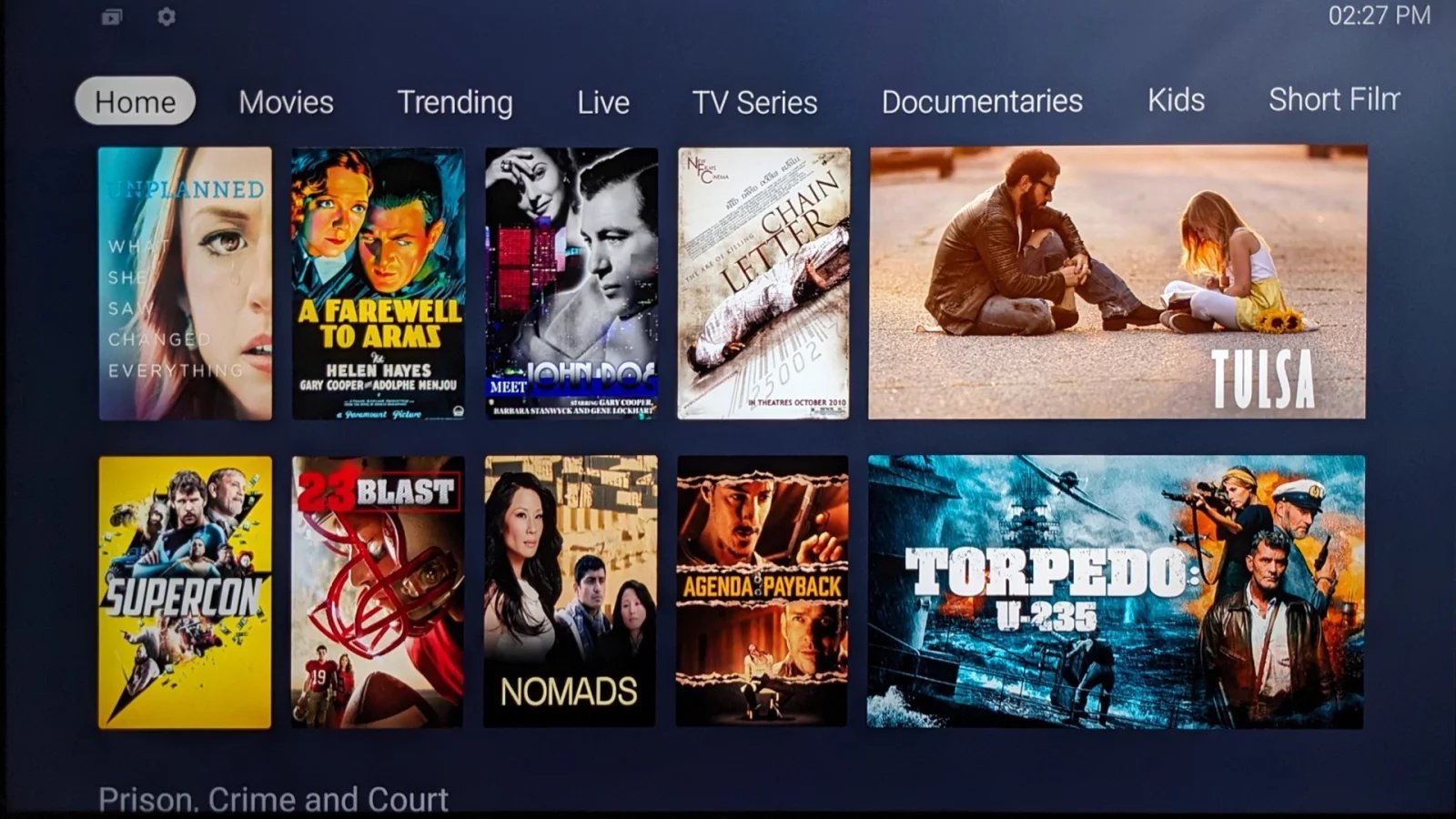

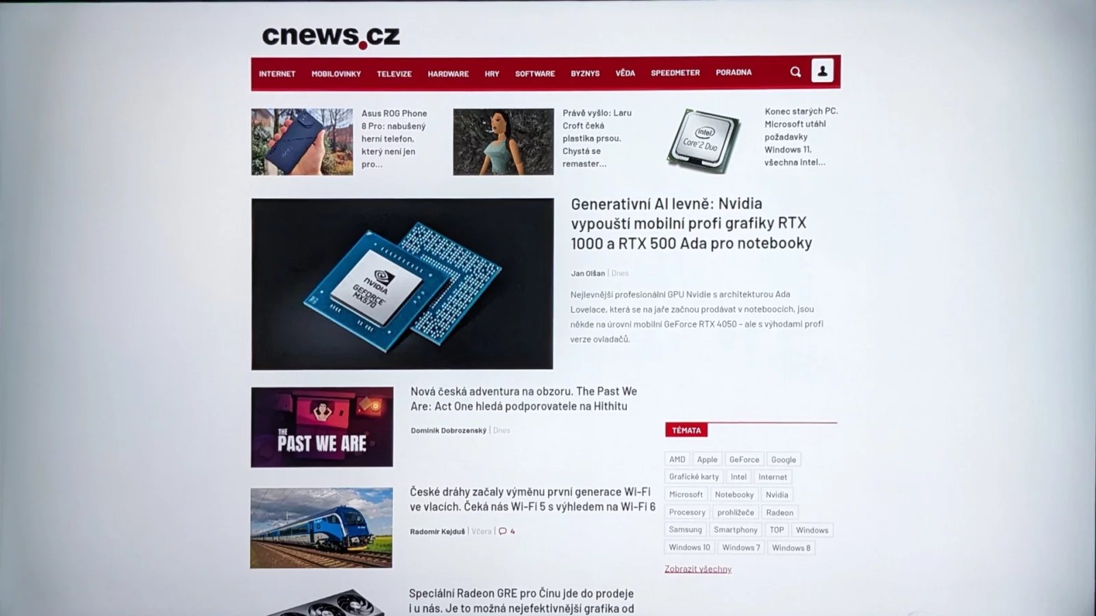

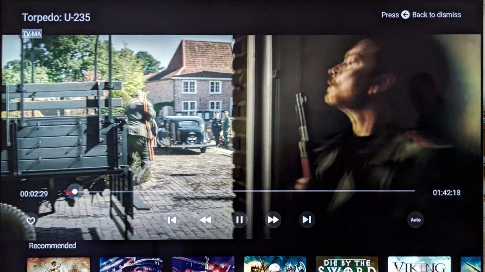

Zajímavé je zde tlačítko TCL Channel, což je streamovací služba fungující bez předplatného v podstatě zdarma. Knihovna filmů není vůbec malá, nicméně obsahuje spíše béčkový obsah typický pro televizní stanice. Fanoušci Netflixu z něj nadšení nebudou, ale umím si představit, že běžný divák to bude občas využívat. Další tlačítko otevře webový prohlížeč, jehož užitečnost je u televizoru obecně dost diskutabilní.

TCL Channel

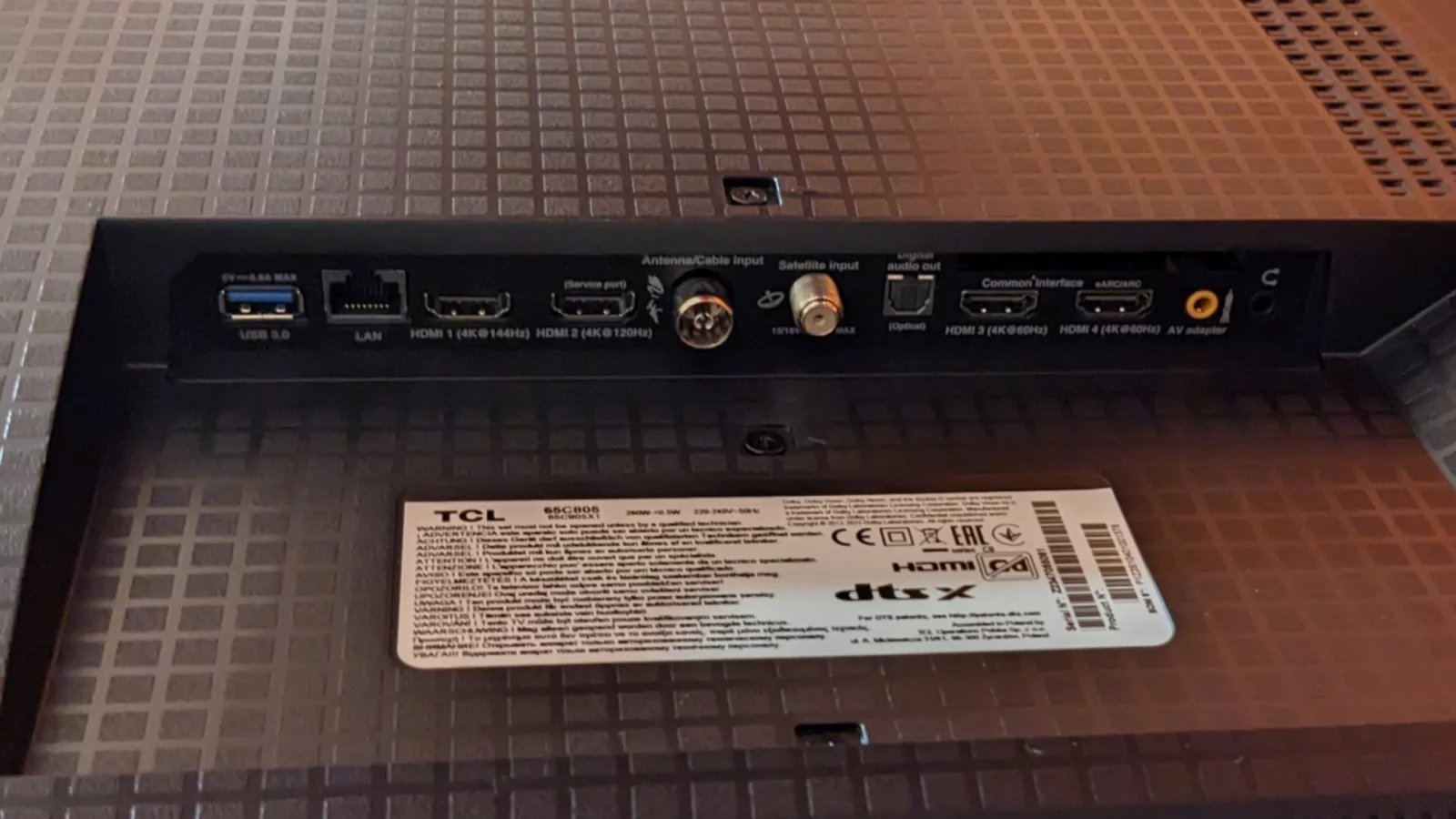

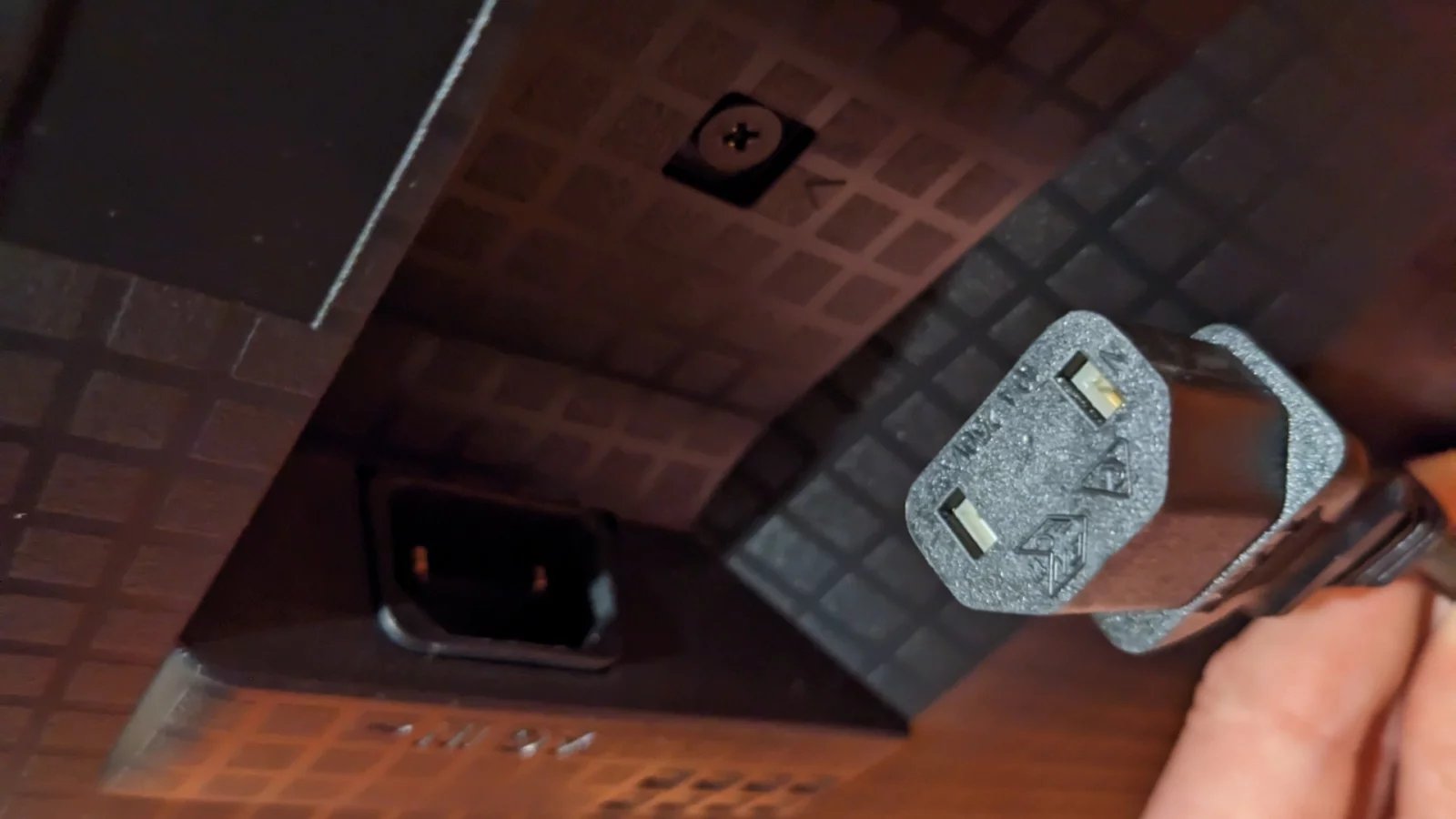

Konektorová nabídka televizoru je tak akorát, pro běžné použití dostatečná. Dva porty HDMI 2.1 zvládnou obnovovací frekvenci 120, respektive 144 Hz, a využijete je tak pro připojení herních konzolí. Další dva pak nabízí standardních 60 Hz. USB (3.0) je zde jen jedno. HDMI 2.1 u tohoto televizoru dovoluje až 4K při 120 Hz a 12b barvách, případně 144 Hz při 10b barvách. Napájecí kabel má netradičně velký konektor. Pro hráče je tu podpora 144Hz frekvence a technologií ALLM a VRR či Freesync Premium Pro.

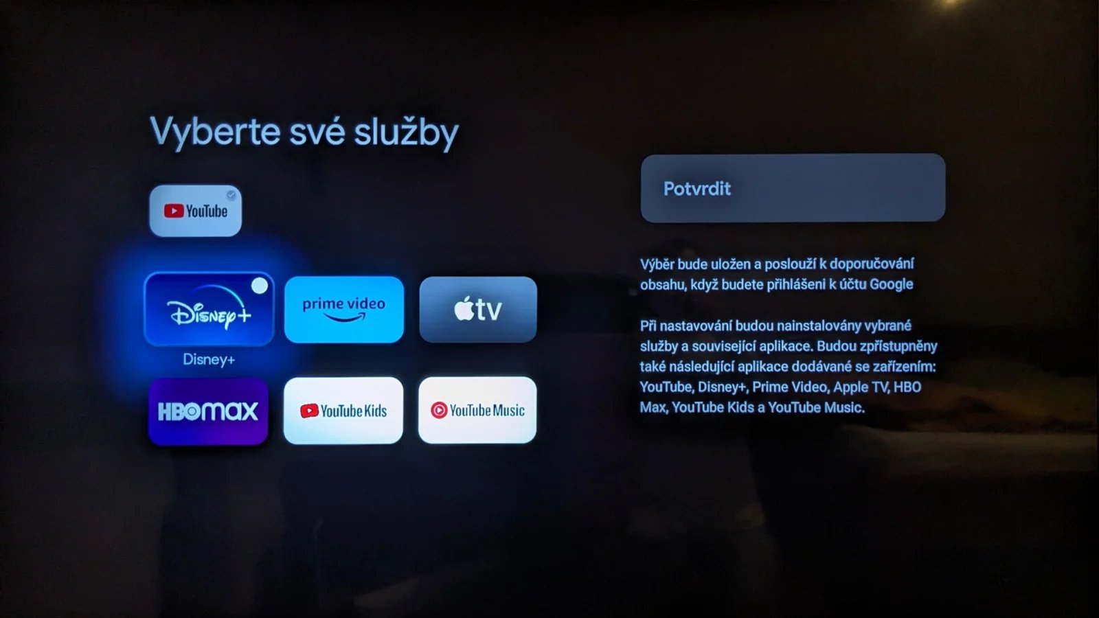

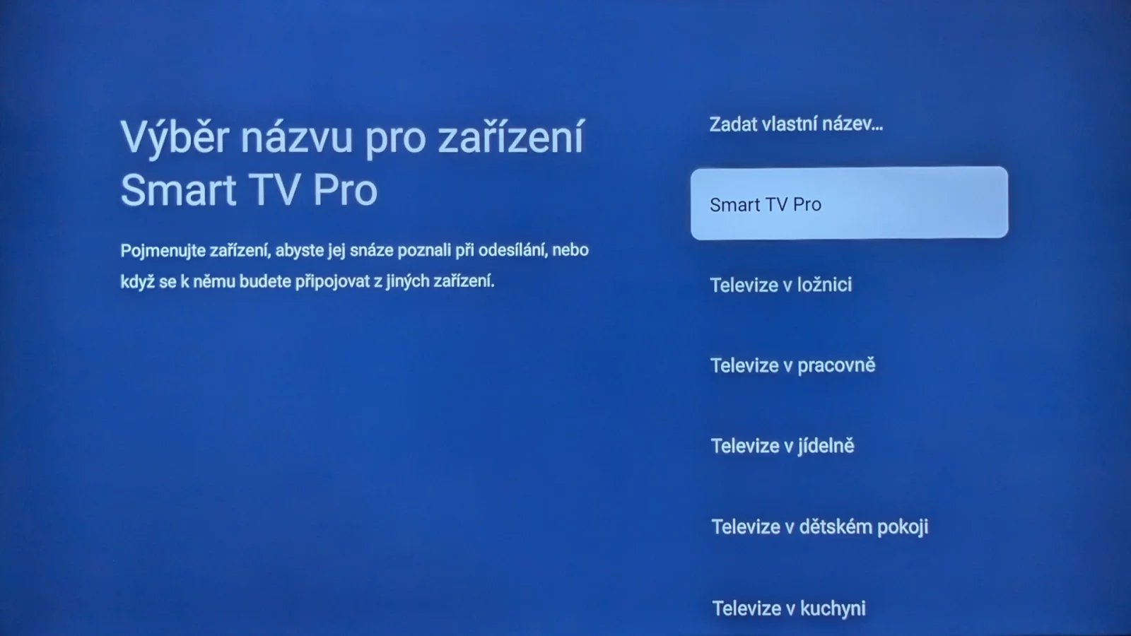

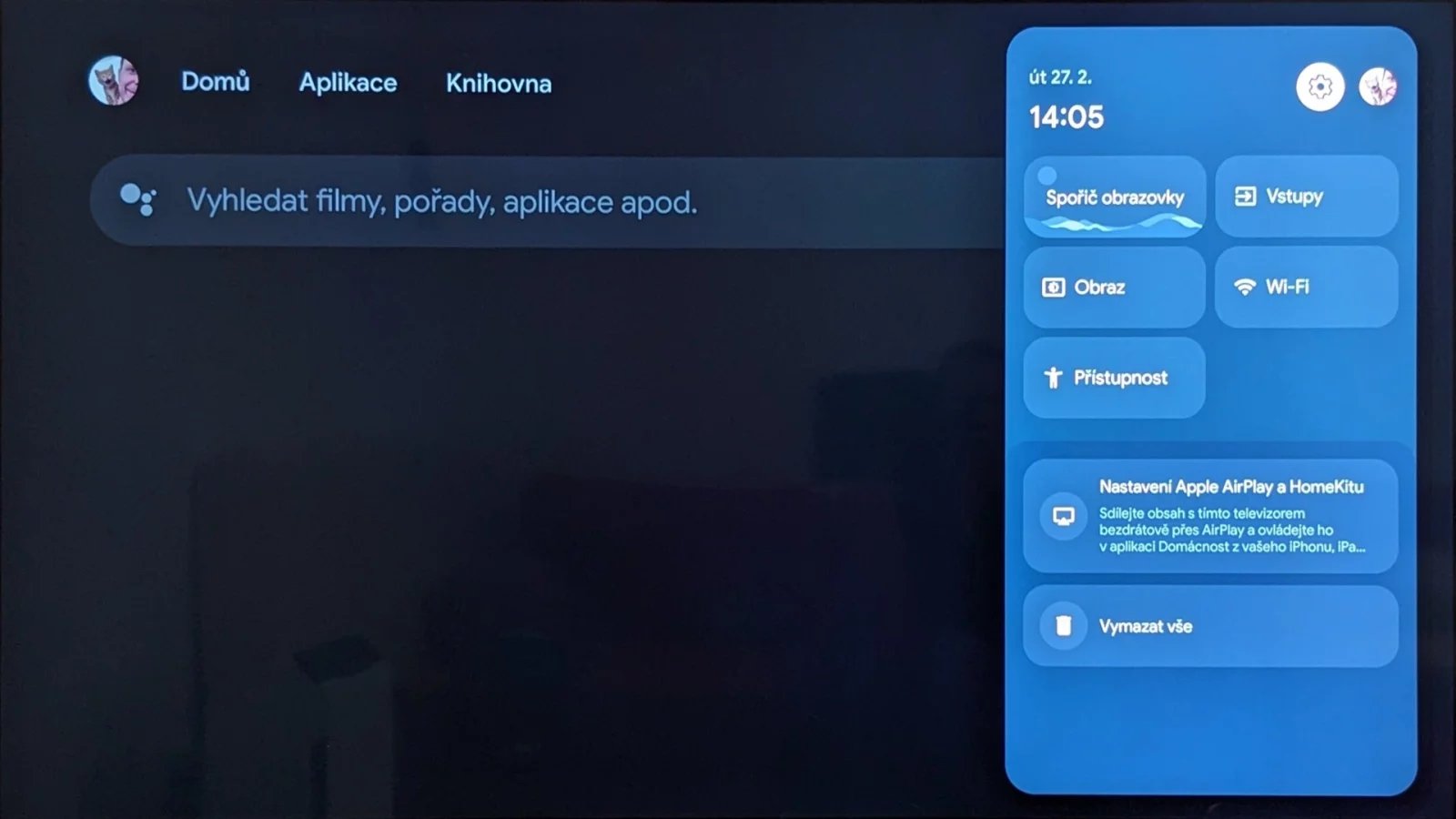

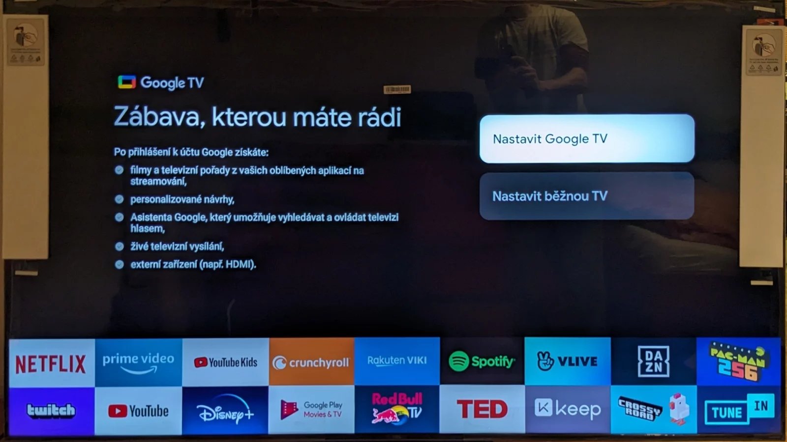

Smart TV u TCL znamená Google TV, před sebou tedy máte standardní známé prostředí. Televizor je vnitřně pojmenovaný jako Smart TV Pro (jiné značky mívají v názvu výrobce), pro lepší nalezení v domácí síti jej lze v nastavení přejmenovat.
Na televizoru není (nebo jsem jej nenašel) tlačítko pro ovládání, a pokud by se vám vybil ovladač, tak máte smůlu (poznámka: Google TV lze ovládat i přes mobil).

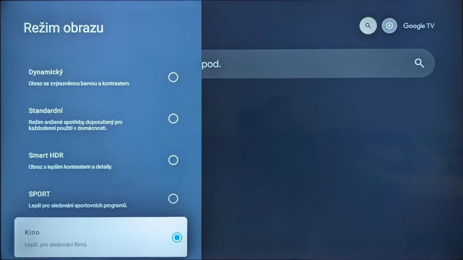

V základu je aktivní obrazový režim Dynamický, případně Standard. Je tak rozumné se rovnou přepnout na filmový režim (překonat otravnou ekologickou hlášku o možné vyšší spotřebě) a nechat ho tam napořád.

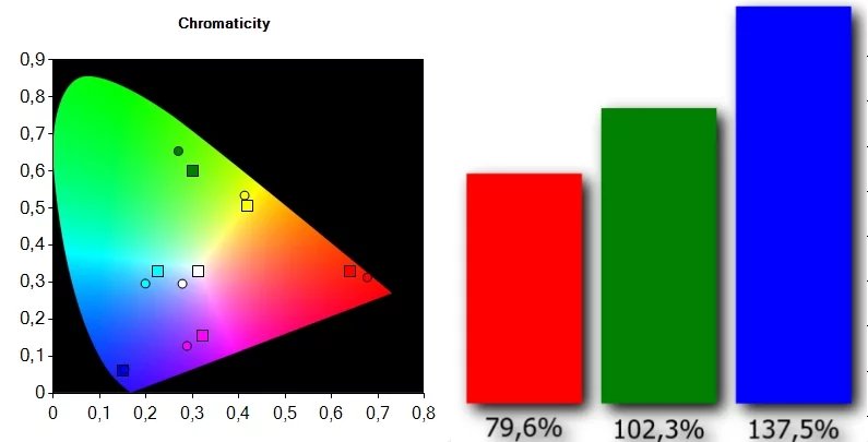

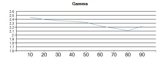

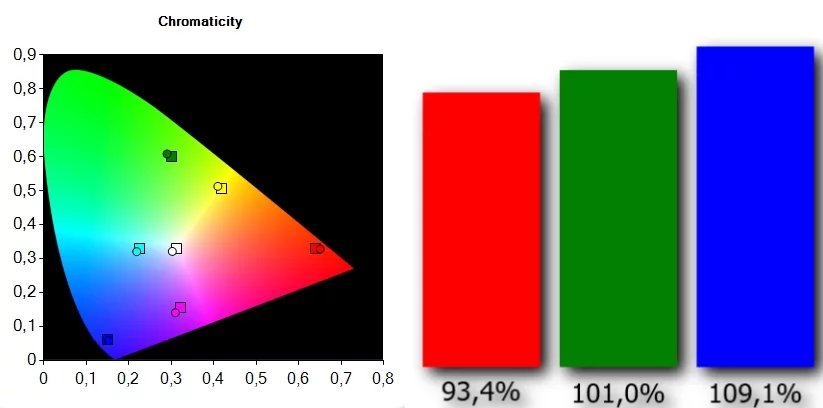

Standardní režim má hodně studené barvy, ale také o něco širší barevný prostor. Režim Kino je už lépe vyvážený a má jen mírně studené barvy. Ty lze případně ještě v nastavení zkalibrovat, což už bez vybavení neuděláte. Ubrat o pár bodů modrou složku obraz každopádně ještě trochu vylepší.

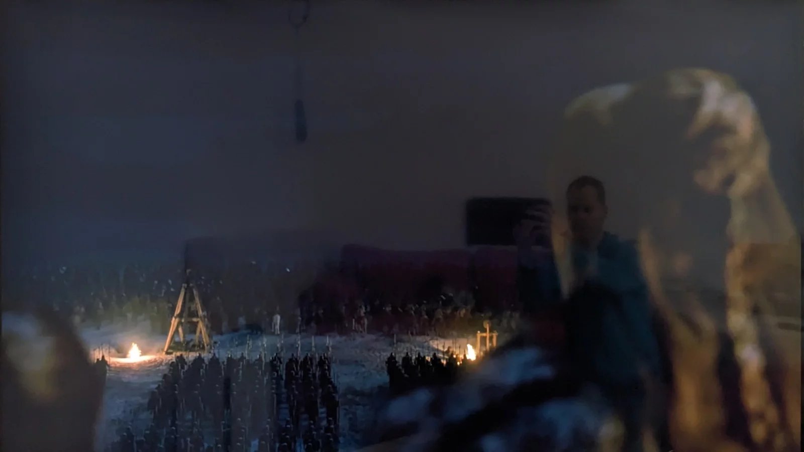

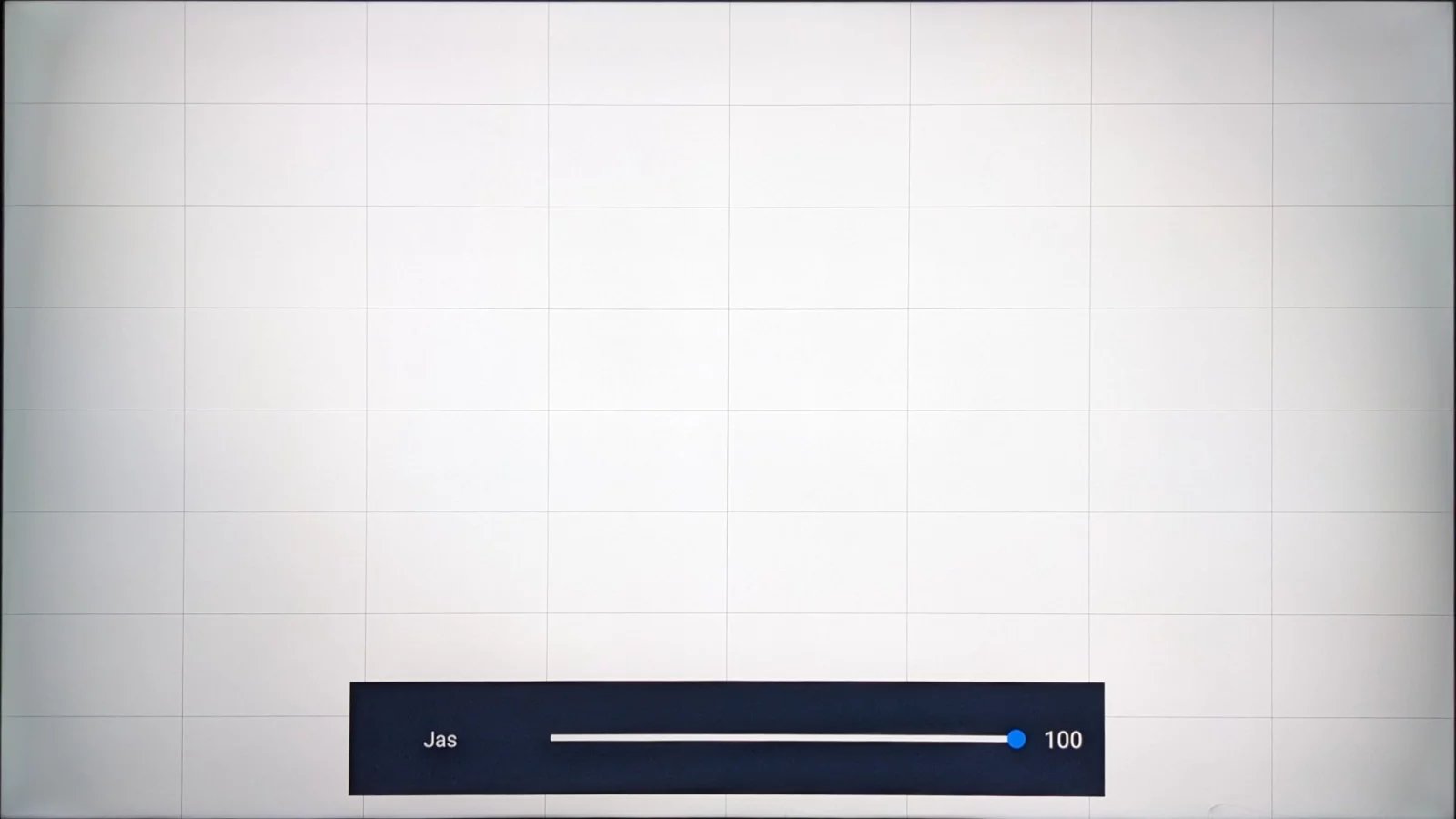

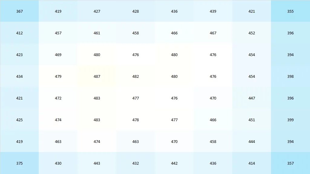

Rozsah jasu jsem naměřil 50 až 490 nitů (bez HDR). Podsvícení je tu samozřejmě celoplošné, ale rovnoměrnost bývá dokonalá jen u OLEDu. Optická sonda podle očekávání zaznamenala klesající jas u okrajů i o více než 100 nitů. Při sledování filmů to nevadí, naopak je to možná pro oči i trochu příjemnější. Antiodrazivá úprava má slabiny ve scénách s převahou černé, to je ale bolístka řady televizorů.
Rovnoměrnost podsvícení (foto)
Autor: Radomír Kejduš
Rovnoměrnost podsvícení (sonda)

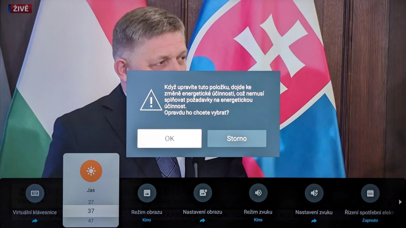

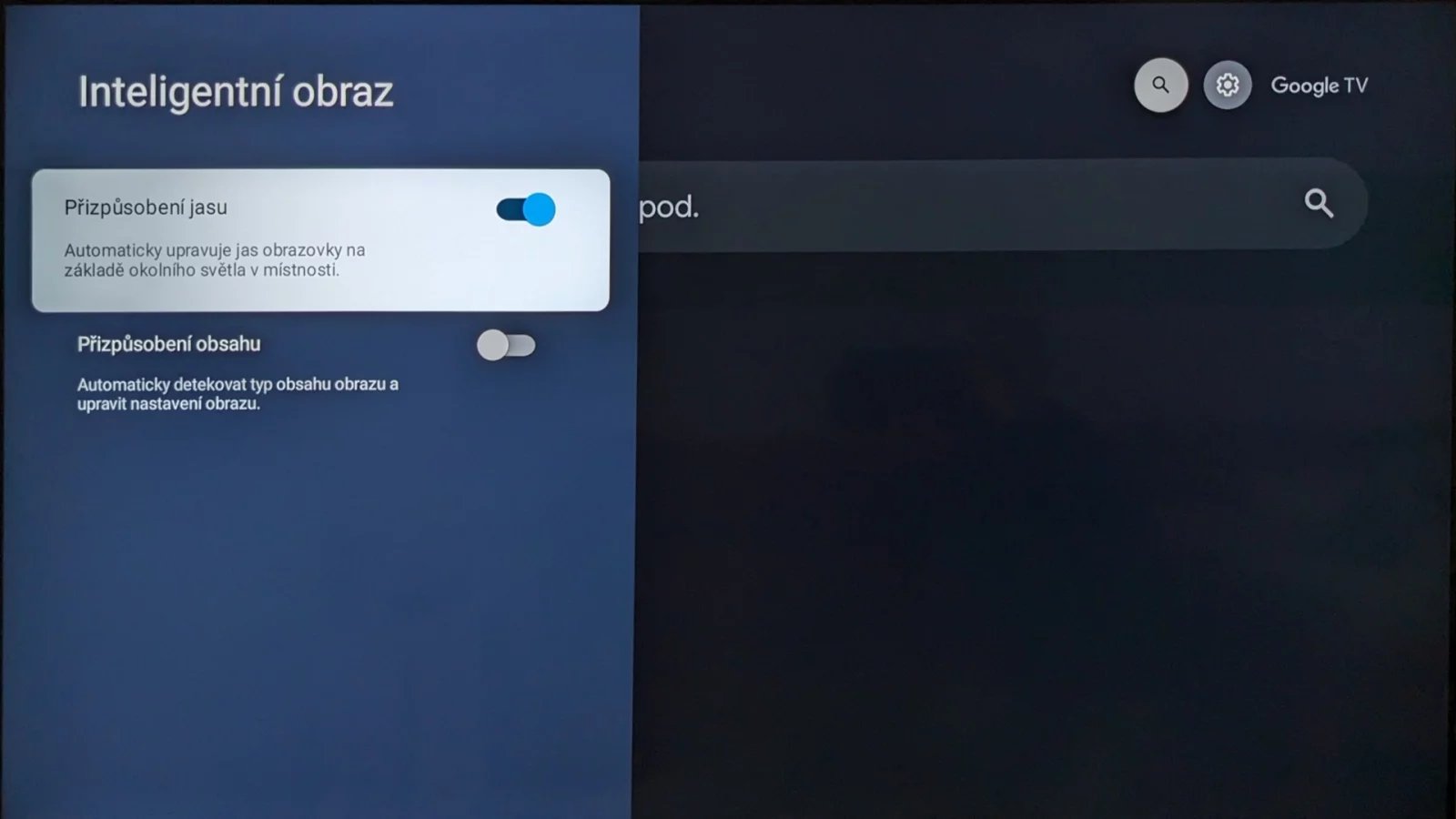

Televizor obsahuje senzor okolního jasu, a umí jej tedy měnit automaticky. Při ruční změně jasu či režimu obrazu tradičně otravuje ekologická hláška, ale jelikož je lepší už filmový režim nevypínat a ostatní režimy ignorovat, neměli byste se s ní setkávat často.

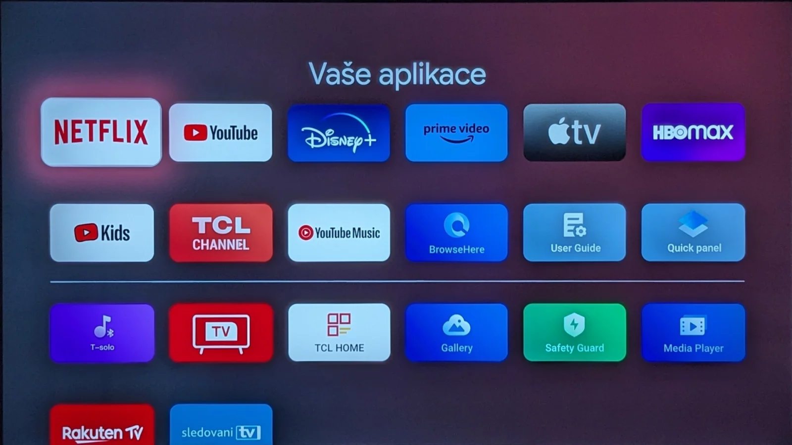

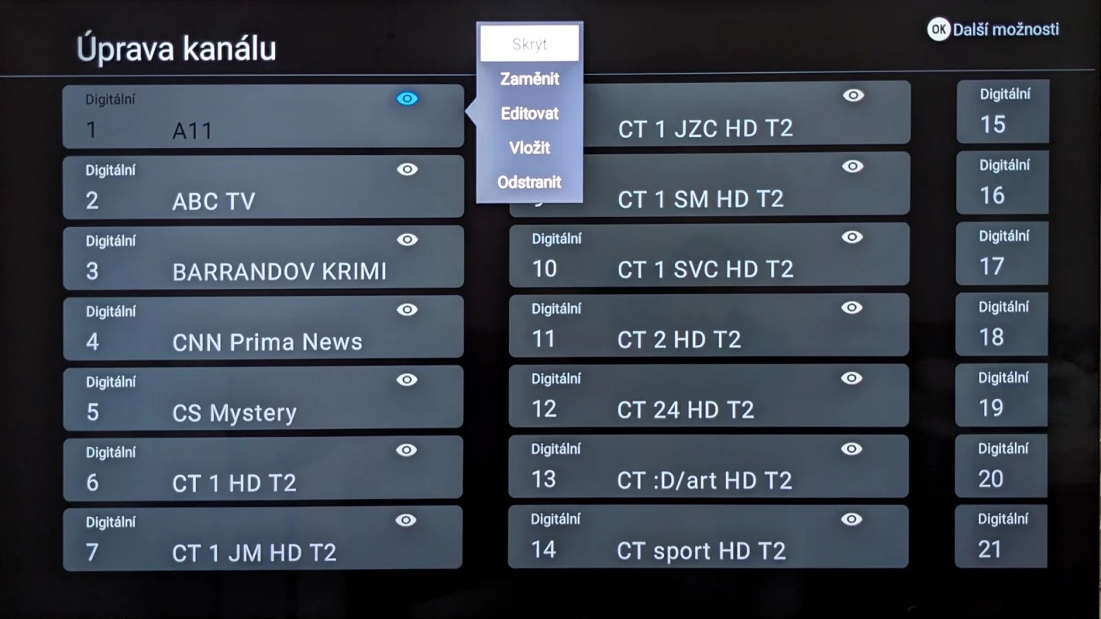

Google TV

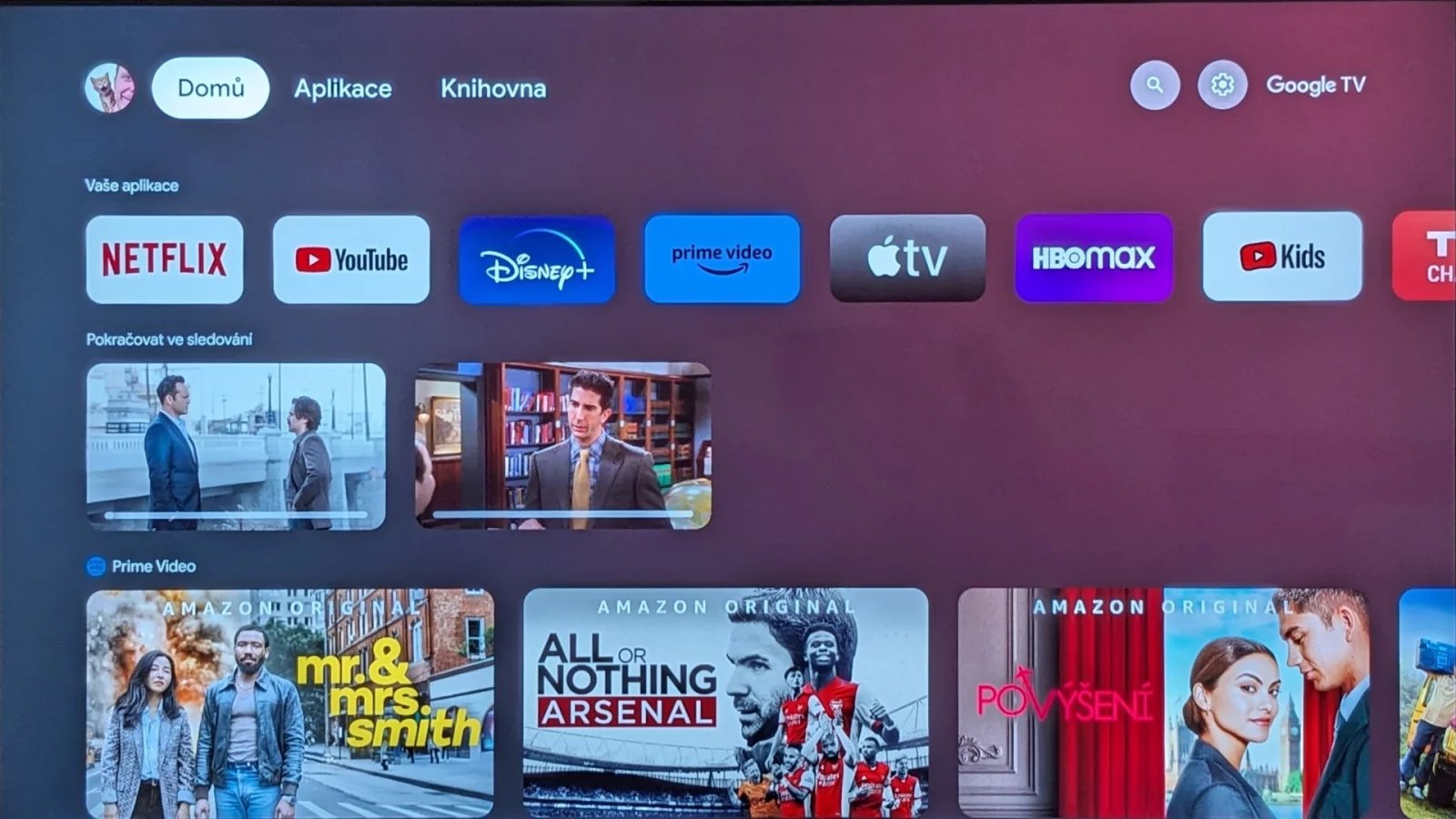

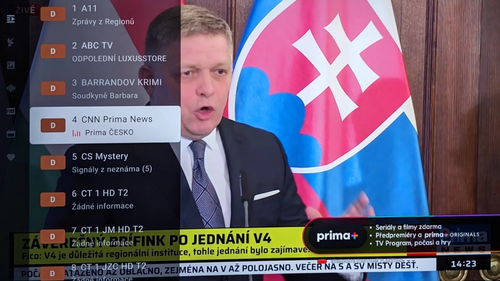

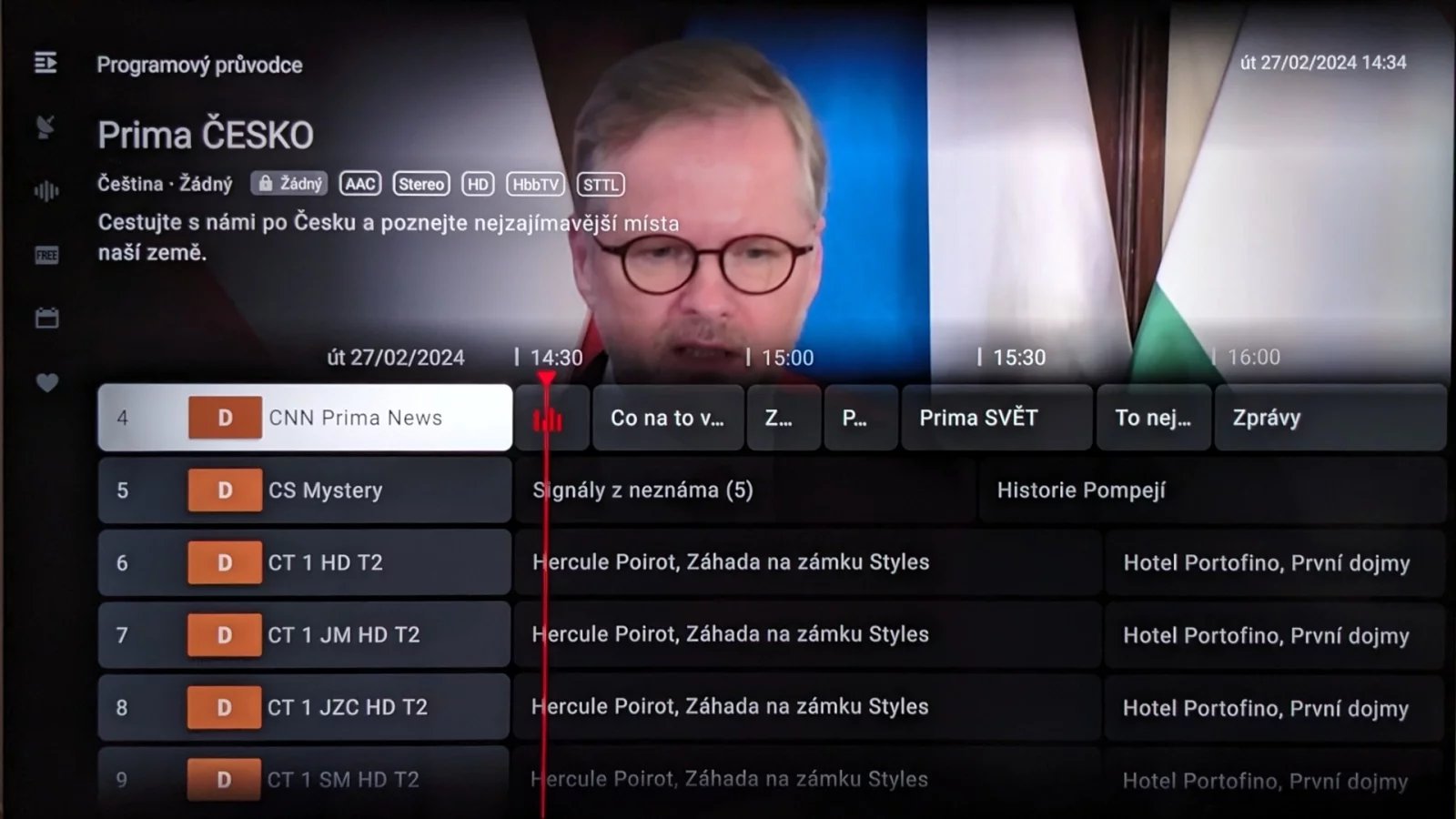

U televizních stanic není co řešit. Jen přepínání mezi stanicemi by mohlo být rychlejší, u tohoto modelu je to zhruba 2,5 sekundy. Rozhraní Android TV, v nové verzi přejmenované na Google TV, je pak zcela standardní a jen pár prvků (typicky EPG) je dílem TCL.

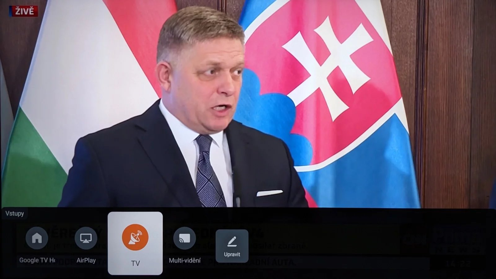

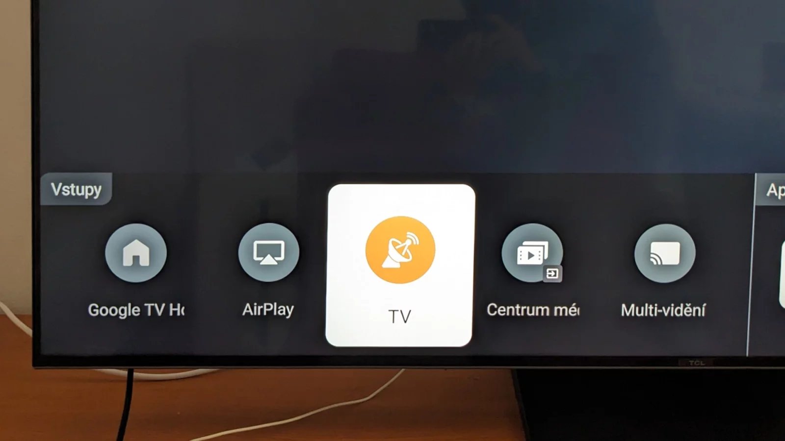

Trošku nekomfortní to bylo u přehrávání filmů z USB disku. Pokud jsem se na něj nepřepnul hned po jeho připojení a potvrzení notifikace, měl jsem někdy problém se na něj vůbec přepnout. Pod tlačítkem vstupů na ovladači to nešlo, externí disk byl k nalezení v jiné části systému (a jen někdy). Často pomohlo jen odpojení/připojení a rychlé potvrzení notifikační hlášky.
Výběr vstupů

Výběr vstupů (ani zde jsem se k USB disku nedostal)
