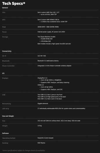

HDMI 2.1 ovšem není vypnuto natvrdo. Bude bez problémů fungovat, pokud nainstalujete Windows (Valve uvádí, že takto firma testovala jeho fungování). Na platformě Linux místo toho bude použité náhradní řešení. Steam Machine nebude výstup HDMI 2.0 limitovat obvyklým způsobem (tedy na maximálně 60 Hz při rozlišení 4K), ale povolí 120Hz výstup v kombinaci s barevným vzorkováním YUV 4:2:0. Právě proto firma ve specifikacích hovoří o podpoře 120 Hz, byť to není regulérní a srovnatelné s tím, co běžně pod tímto údajem očekáváte.
Tento trik jednak vyžaduje konverzi barev, což teoreticky může trochu degradovat kvalitu (převod mezi YUV a RGB není bezeztrátový proces a vyžaduje dithering nebo zaokrouhlování). Hlavní potíž je ale, že není možné ponechat plné vzorkování 4:4:4 (pak by propustnost rozhraní HDMI 2.0 pořád zvládla jen 60 Hz). Použije se snížené vzorkování 4:2:0, které kóduje v plném rozlišení jen jasovou složku luma (Y), zatímco barevná informace (chroma, kanály U a V) má jen čtvrtinové rozlišení. Díky tomu jsou celkové nároky na datový tok u vzorkování 4:2:0 poloviční a je tak možné z HDMI 2.0 vymáčknout 120 Hz. Před víc než deseti lety takto mimochodem Nvidia realizovala 60Hz výstup ve 4K s HDMI 1.4 na grafikách, které ještě HDMI 2.0 neuměly.
Jde o psychovizuální trik, který dobře sedí filmům a jinému přirozeném obrazu (fotografie), ale ve hrách to může fungovat trochu hůře, protože je v nich často ostře se rýsující barevný text a obrazce na tmavém pozadí (zelené, modré a červené, nebo naopak černý text na takto barevném pozadí), které odhalují artefakty způsobené podvzorkováním. Při rozlišení 4K je barevná informace ve skutečnosti jen v rozlišení 1080p a musí se upscalovat s faktorem 2×. Snad toto bude ve 4K menší problém než v nižších rozlišeních (při 1080p by barvy byly jen 540p), zvlášť když půjde o televizor a vy bude sedět ve větší vzdálenosti.
Využit nebude ani potenciál DisplayPortu 2.1
Mimochodem, použité GPU Navi 33 umí i DisplayPort 2.1 v režimu UHBR10, ani to však Steam Machine nevyužívá a poskytuje jenom výstup DisplayPort 1.4. V tomto případě to bude zřejmě z důvodu úspor, snad to umožňuje použít méně náročný návrh PCB a jeho komponentů (podpora DP 2.1 patrně klade vyšší nároky, než jen DP 1.4). Také u desktopových karet Radeon RX 7600 s tímto čipem je podpora nepovinná, výrobci si mohou vybrat, že ven vyvedou jen porty DP 1.4, jak to udělala firma Valve. V tomto případě už se omezení týká přímo hardwaru, takže ve Windows také dostanete jen DP 1.4.
