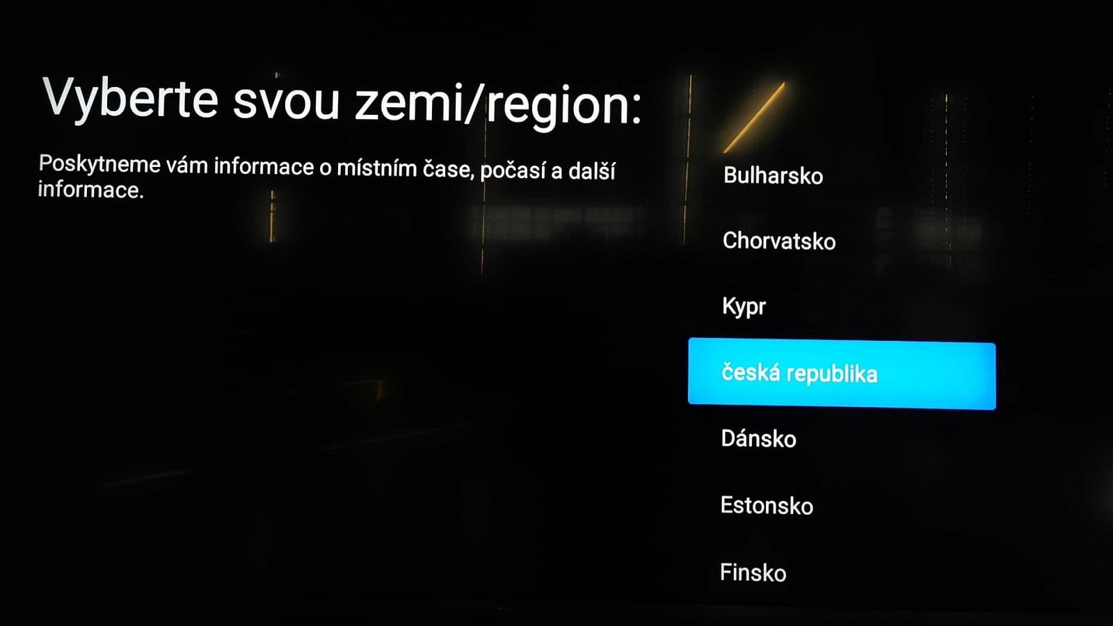

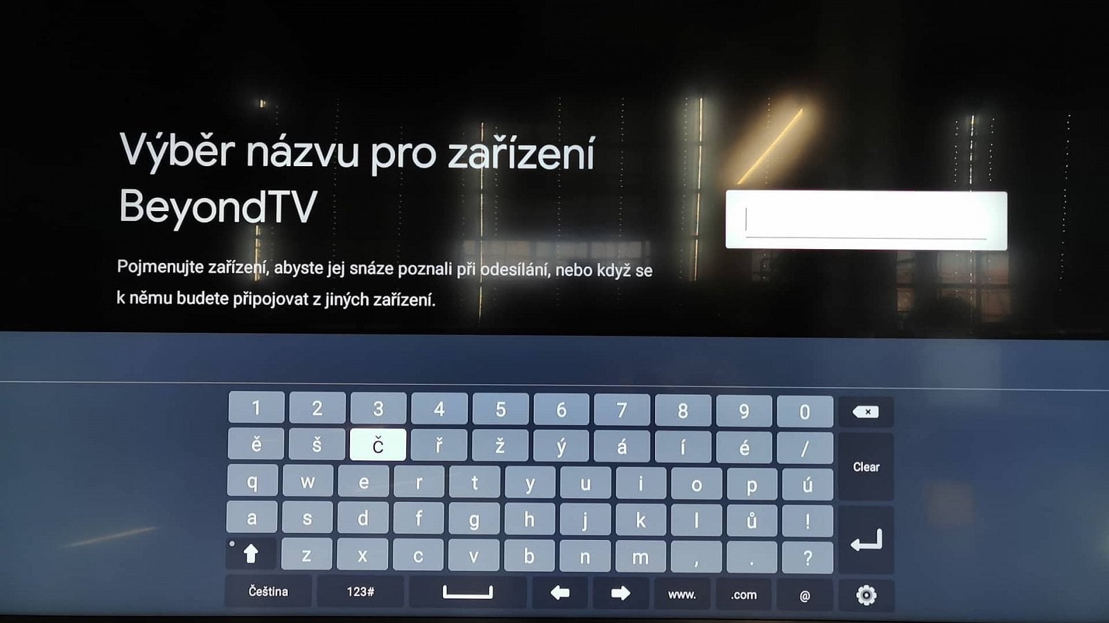

Při instalaci zvolíte nejprve jméno televizoru (Android TV, televizor v obýváku, apod.), přičemž hned je možné vyzkoušet psaní na klávesnici. TCL nemá ovladač s qwerty na zadní straně, ale pomocí šipek se na něm píše dobře. Oba dálkové ovladače jsou ale hodně směrové a musíte jimi přesně mířit. Při výběru země je patrné špatné řazení abecedy, které sice text zobrazuje v češtině, ale pořadí má podle anglických názvů.

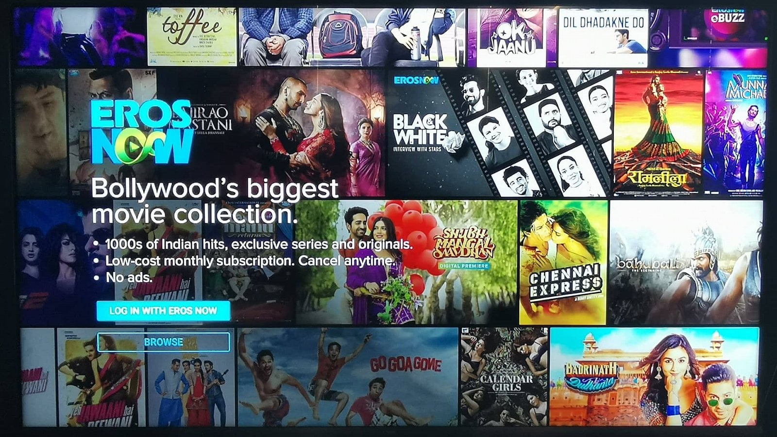

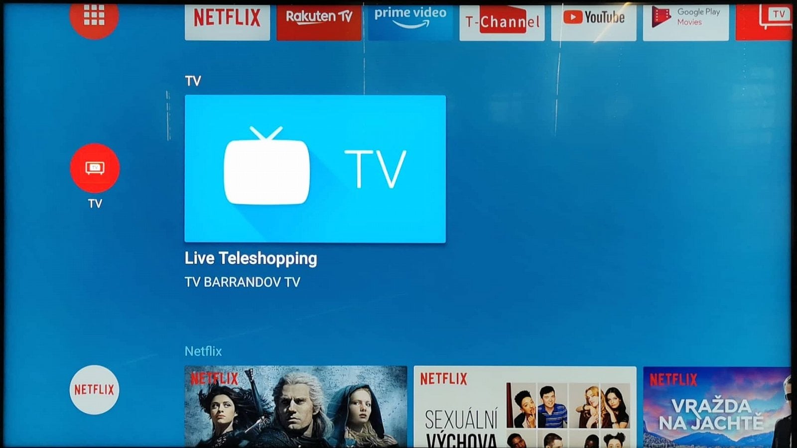

Úvodní obrazovka patří rozhraní Android TV 9.0. Ten obsahuje několik předinstalovaných aplikací, které nejde odinstalovat. Netflix, YouTube ani Amazon Prime by nevadil, ale takový ErosNow s hity Bollywoodu… no možná jsem jen konzervativní a svého diváka si i tato aplikace v Česku najde. Dělají to tak všichni výrobci v rámci nějaké spolupráce s tvůrci těch aplikací, ale záleží na míře. Z úvodní obrazovky jde ale odebrat prakticky vše.

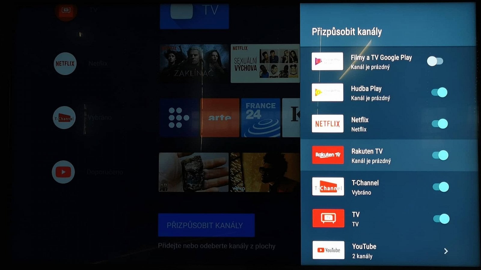

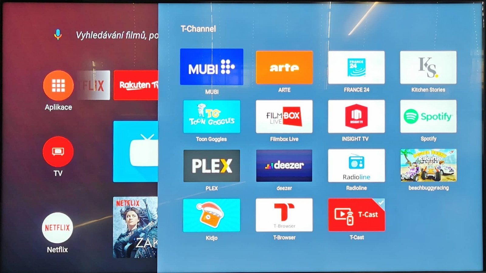

Kromě seznamu aplikací je zde ještě jeden seznam nazvaný T-Channel. Ten obsahuje aplikace doporučené od TCL, ale pro českého zákazníka je jich užitečných jen pár. Neodinstalujete ani nepřidáte zde bohužel nic a jde opět spíše o placenou spolupráci. V branži nic výjimečné, třeba Philips má takový seznam také. Díky Androidu jde samozřejmě stáhnout i aplikace Kodi, stejně tak většina aplikací pro lokální internetové televize.

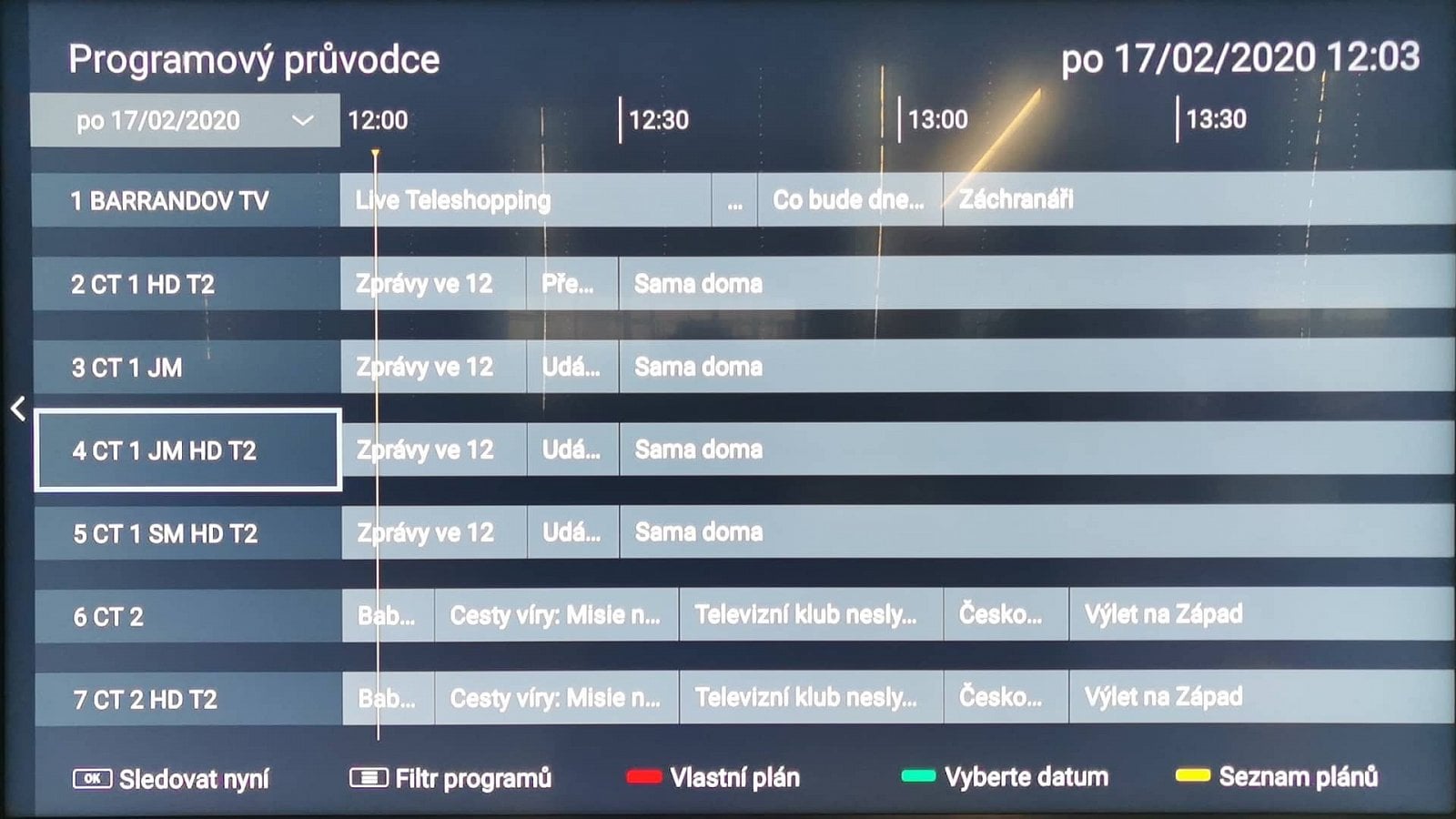

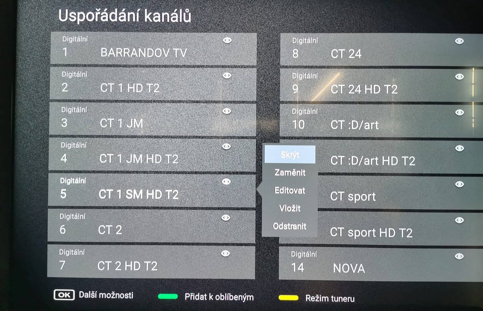

Přes dlaždici TV se lze přepnout na živé vysílání DVB-T2. Stanice jsou rozdělené na digitální kanály a rádia a přímo na televizoru je lze i celkem snadno třídit a řadit podle sebe. Při přehrávání rádií televizor neukazuje název stanice, ale překryvný nápis „Pouze zvuk“. EPG je velmi jednoduchý, v menu nabízí i filtr podle typu pořadu, což ale zrovna nefungovalo. Pravděpodobně jde o funkci pro trhy, kde se EPG vysílá s tímto příznakem.

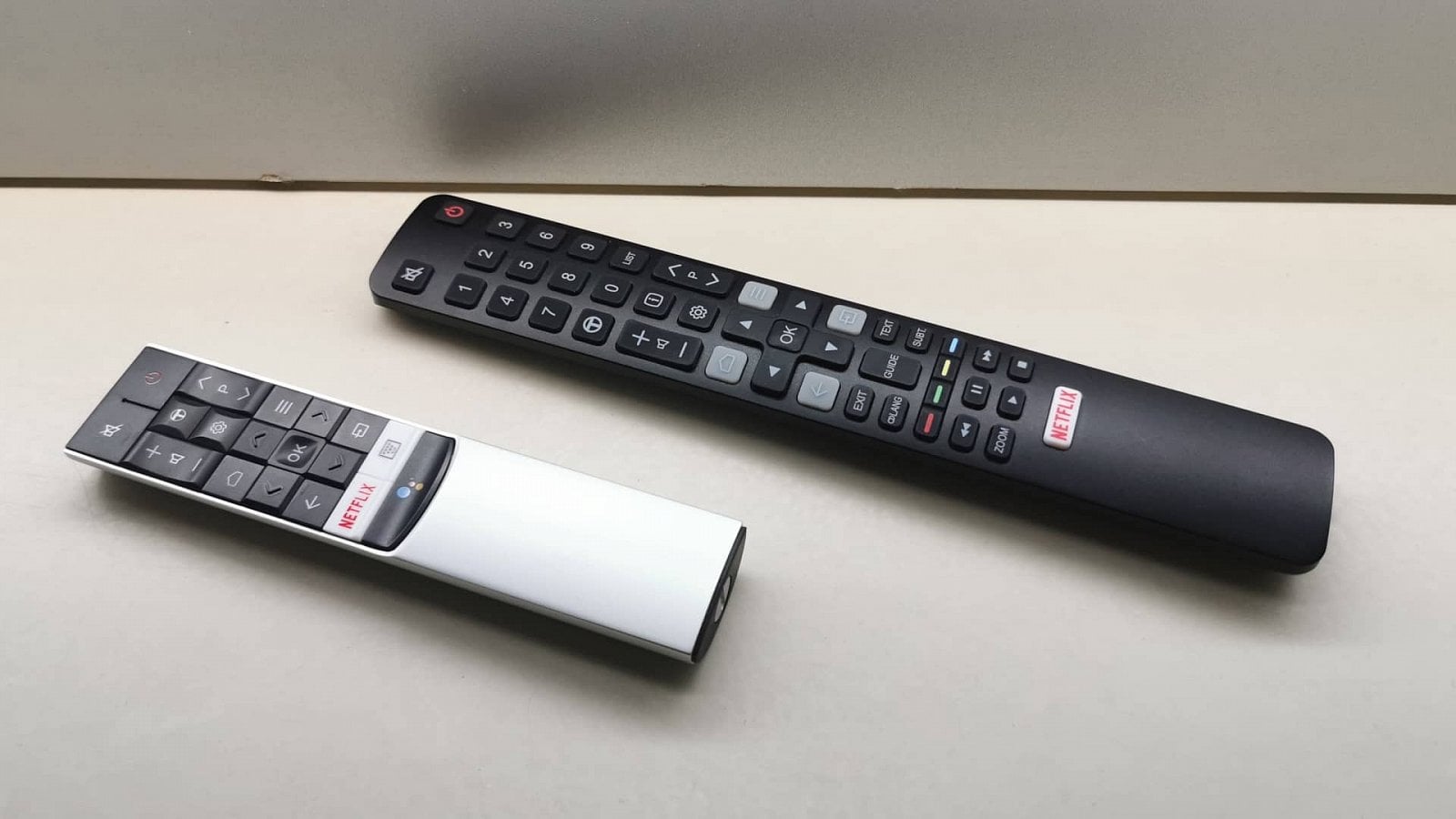

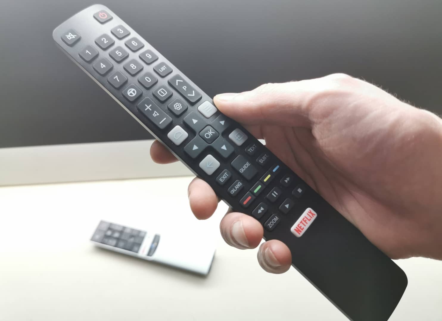

Velký dálkový ovladač je černý a plastový. Díky úzkému tvaru se drží velmi dobře, je ale hodně směrový. Z jeho ergonomie by se řada jiných výrobců mohla učit.

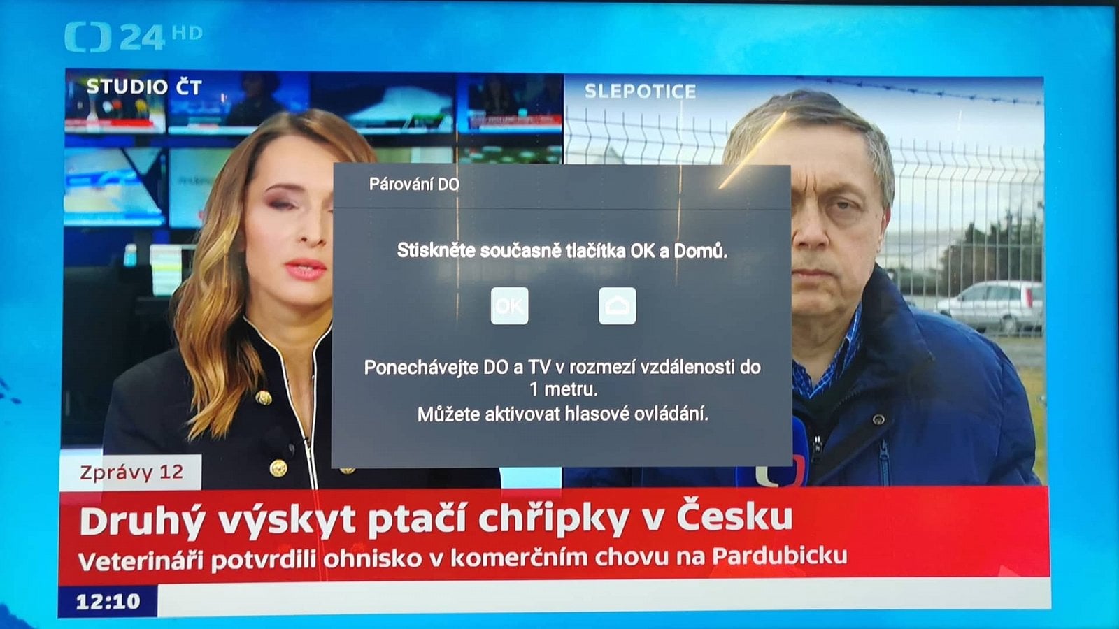

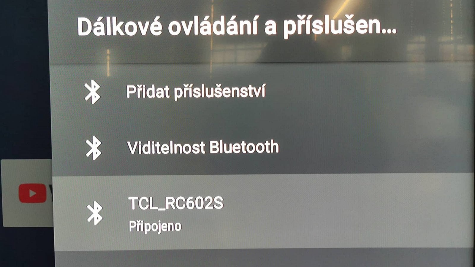

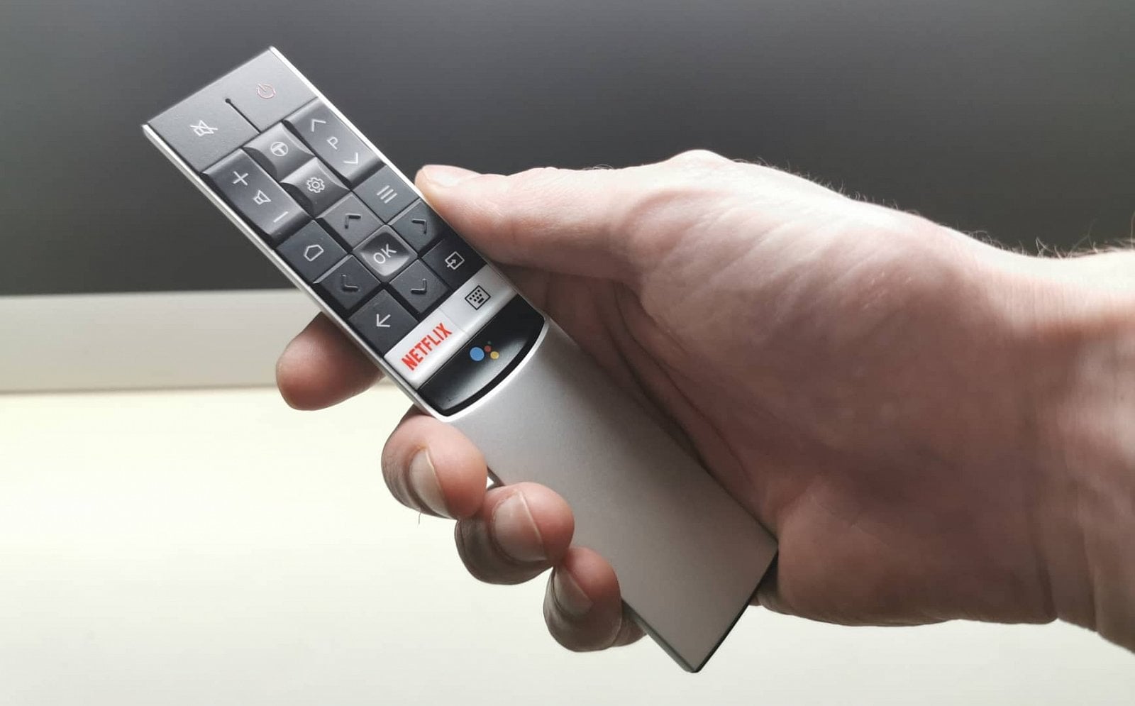

Druhý menší ovladač (TCL_RC602S) má méně tlačítek a je tedy jednodušší. Ale zase ne příliš, aby nešel používat na vše. Klidně jej nechte jako hlavní a velký schovejte do šuplíku. Menší ovladač je také velmi směrový, ale lze jej navíc spárovat přes Bluetooth. Potom už nemusíte nikam mířit.
Jeho ergonomie je výborná, jen škoda tlačítka pro spuštění T-Channels. Tento rychlý přístup k pevně daným aplikacím nejde nijak změnit ani konfigurovat, tudíž spíše překáží. Tento ovladač existuje i ve variantě s Air Mouse (na místě tlačítka pro nastavení). V balení je ale verze bez Air Mouse.
