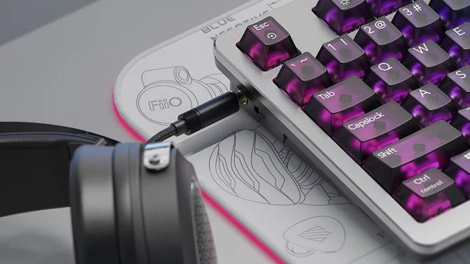

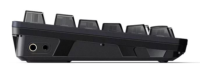

Jako součástky jsou použité převodníky Cirrus Logic CS43131 a operační zesilovače SGMicro SGM8262 s nízkou úrovní šumu. Komunikace s počítačem přes USB je řešená pomocí čipu Savitech SA9312L. Je podporován 32bitový zvuk s frekvencí vzorkování až 384 kHz a formát DSD256. Zvuk na sluchátka je pak z klávesnice vyvedený na 3,5mm jack (single-ended) a 4,4mm jack (symetrický/balanced). Do sluchátek poskytuje zabudovaný zesilovač až 550 mW výkonu.

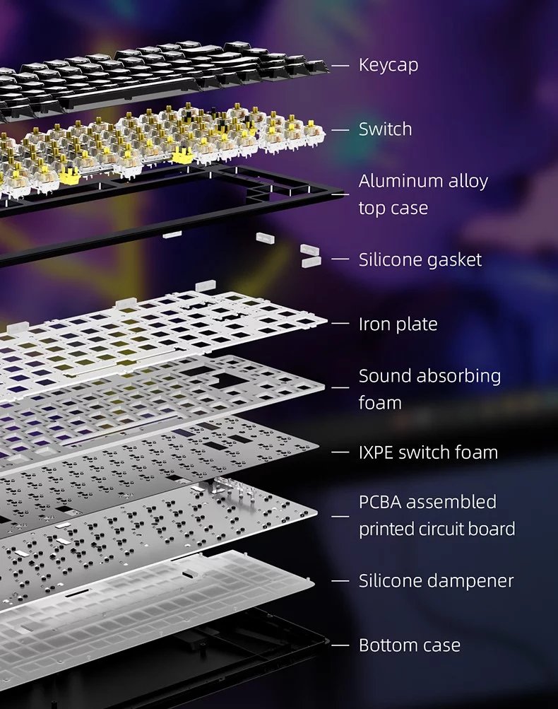

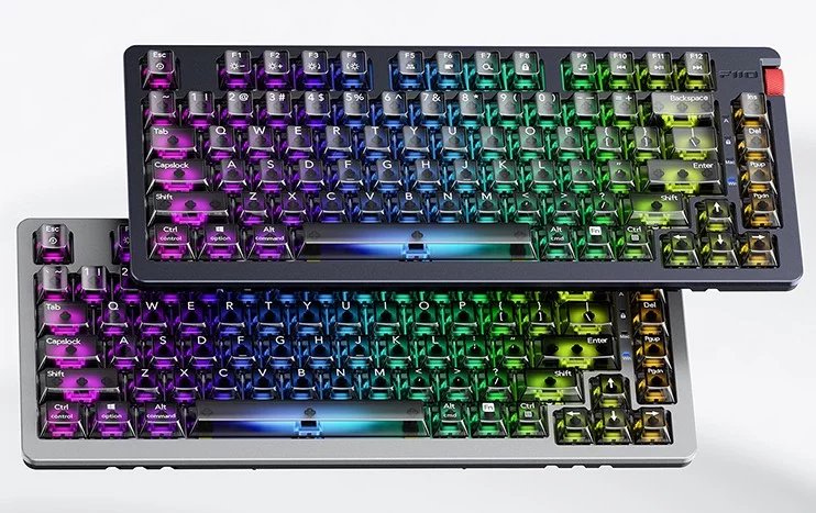

Samotná klávesnice má 75% velikost a „tenkeyless“ rozložení bez numerického bloku s pláštěm z horčíkovo-hliníkové slitiny. Založená je na žlutých spínačích Gateron G Pro 3.0 s celkovým rozsahem pohybu 4 mm a výdrží údajně až 100 milionů sepnutí. Překryté jsou průhlednými tlačítky (klávesnice má i RGB podsvícení), která jsou ale vyměnitelná, takže si člověk může klávesnici upravit. I všechny spínače jsou vyměnitelné (a možný je i hotswap). Kolem tlačítek je pak vrstva IXPE a pod nimi silikonová podložka absorbující rázy při vašem datlování (a vznikající hluk).

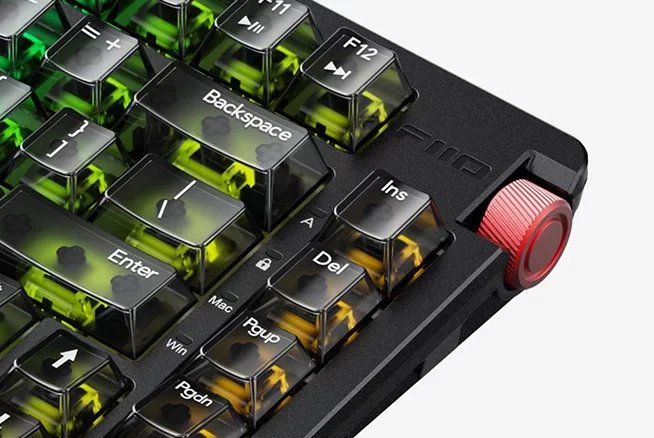

Použitý je VIA firmware a podporovány jsou oficiálně operační systémy Windows a macOS. Audiozaměření klávesnice je pak ještě doplněno přítomností točítka, které je možné použít k plynulému nastavení hlasitosti.
